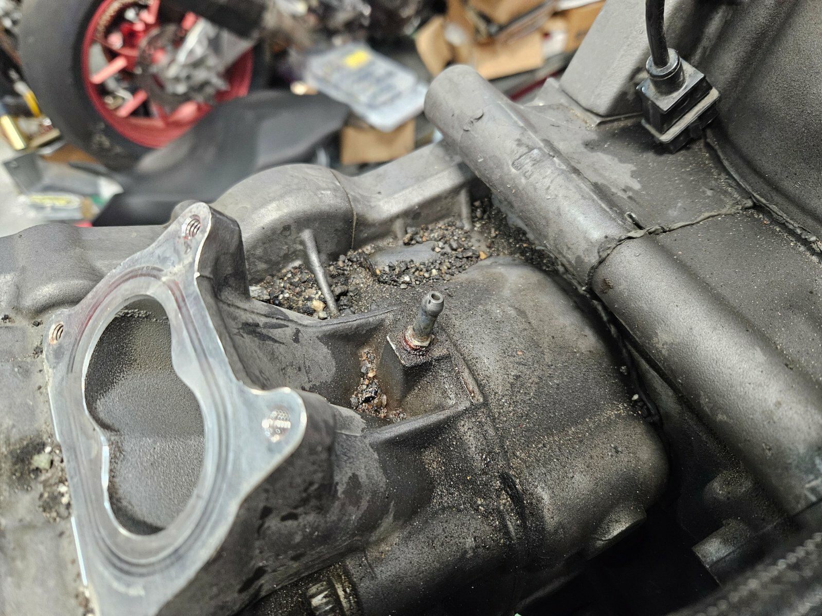

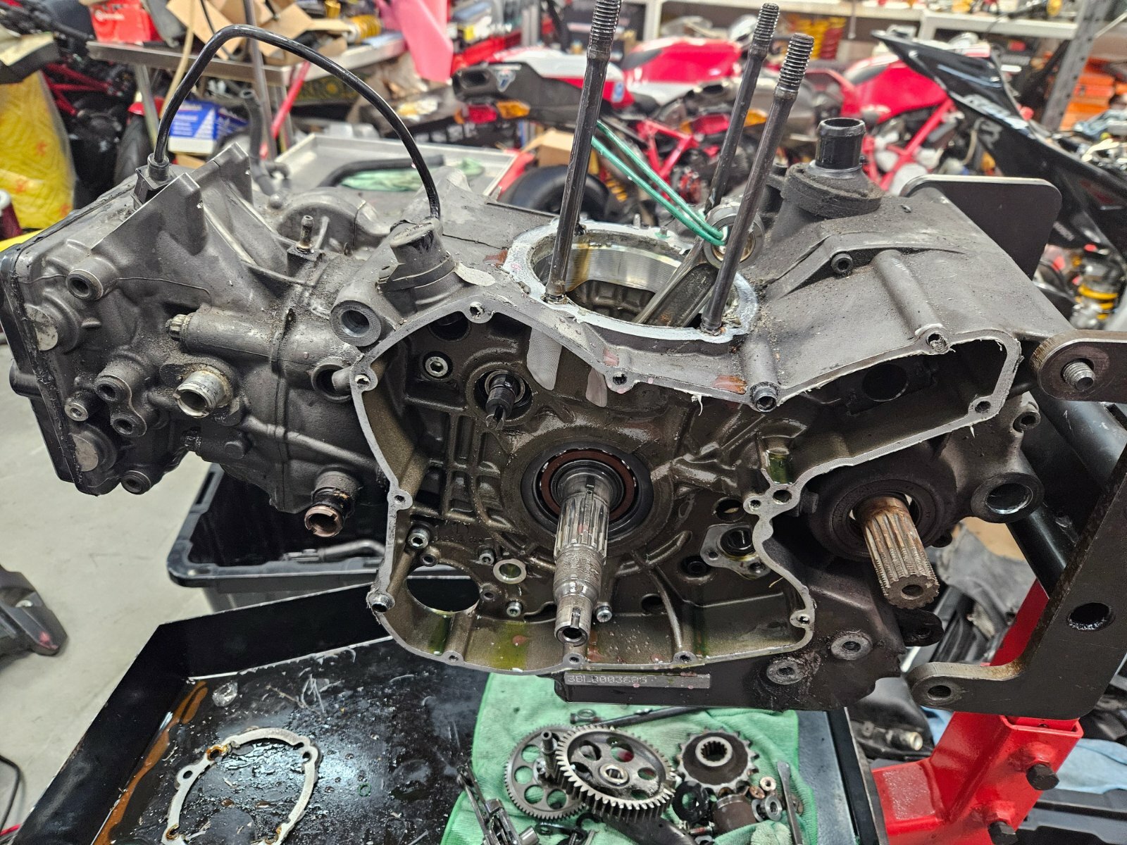

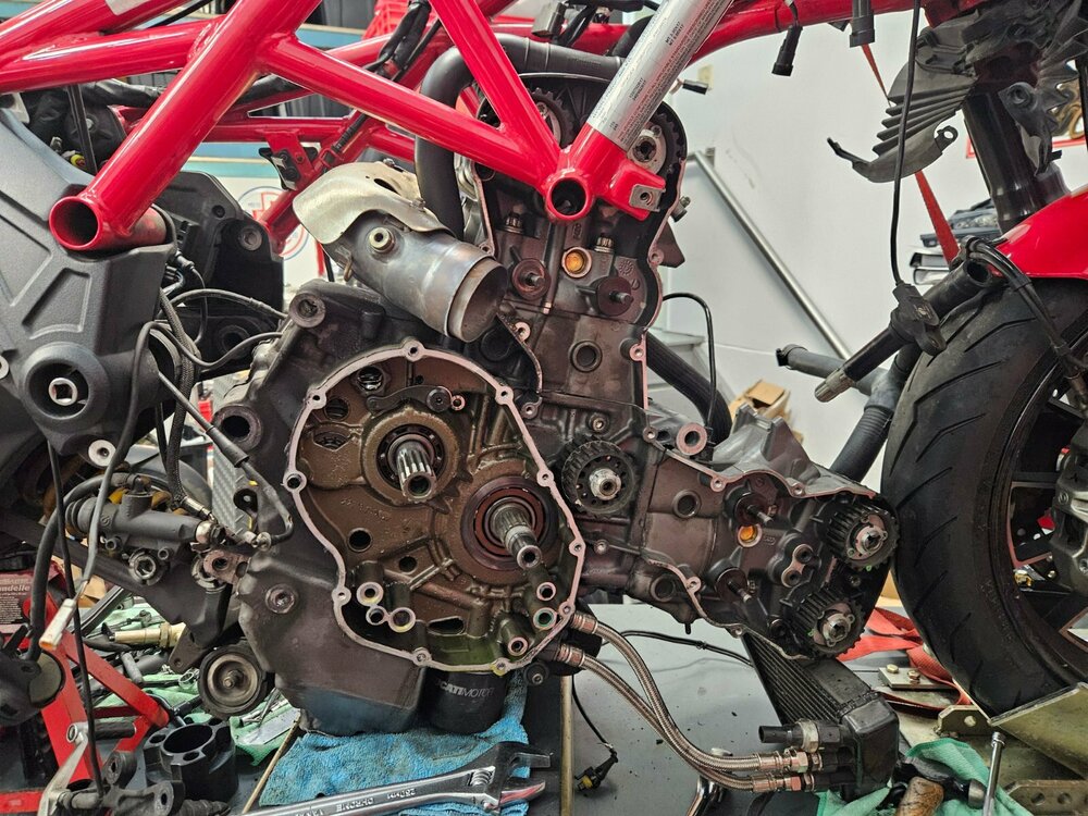

Поздрав екипа,
није ме било неко време, посао и породица су ме мало одвратила од форума, а приметио сам да све мање причам српски па реко да се вратим коремима😉.
Имам једну интересанту причу да поделим свама из наравно мог сервиса😀. У питању је 2006 Дукати Спорткласик 1000 и дошао је на редован годишњи сервис... макар сам ја тако мислио😎. Тај дан ми је био хаос у сервису, некако су сви дошли у исто време. Дао сам Марку мом шегрту да уради сервис док сам ја радио сервис огибљења на 2016 РСВ4 РФ. Бласник ме је на пријерму питао дали могу да замреним акумулатор, јер ови стари мора нон-стоп да се пуни и не држи струју. У пролазу сам рекао Марку да замени акумулатир пре него заврши сервис. Све се одвијало по плану и програму док Марк није завршио сервис и упалио да ради на релу да би постигао радну температуру. Мотор је свега радио минт или два кад сам приметио да ради веома чудно... био сам напољу и причао са власником кад сам приметио како ради чудно на леру. На моје питаље зашто мотор овако ради? Његов одовор је био подугачак па ћу да покушам да га цитирам у потпуности.
Власник: Кад сам живро у Монетреалу, мотор сам одвезао на сервис кој једнох од најбољих дукати сервисера у целој Канади, и он је тамо отркио да су вођице вентила била истрошене и препоручио ми је да се то замени. Ја сам прихватио његову препоруку, и све је било одрађено. Кад је мотор био завршен није радио како треба. Сервсер је покушавао да преправи мару у рачунару, јер се мотор гаси на леру и скоро на сваком семафиру. Некако је наместио једну мапу од две или три... тако ми је објаснио. Нисам нешто много возио мотор јер сам радио и ишао на факултет у исто време. Али по повратку у Банкувер сам одвезао мотор у Дукати Ричмонд и тамо је главни мајстор опрао бризгаљке и могу да ти кажем ово је најбоље што је икада радио од кад је сервисиран у Монетреалу. Али се и даље гаси и треба му много да се загреје, ако извадим пригушиваће из топова толико лоше ради да не може да се вози. Ако није проблем да оставим мотор и да, ако можеш да ми поправиш мотор да ради како треба. Многи па и сервисер из Дукати Ричмонда причају све најбоље од теби.... зато сам и дошао з нади да можеш да ми помогнеш!
Помислим у себи...није лако да се поправљају ''грешеке'' других колега, поготово кад је много тога подешавано и урађено, али стварно не знам од куд да кренем.
Ја: Урадићу што је у мојој могућности да би мотор радио како треба. Упитао сам власник дали може да остави мотор на дан или два, и ту се власник слошжио.
Прво што сам урадио је било да проверим зазор вентила, јер то је најлакше да се уради. Веровали или 98% сервисера прави грешку око зазора ( ваљда што има две вредности по вентилу ), обе издувне стране су биле по фабричким мерама, али усисни вентила су имали нула зазора на доњем и горњем цилиндру. Подесио сам зазоре вентила и по навици кренуо да проверим зупчење брегастих. Горњи цилидар је био на фабричкој мери, али доњи цилиндар је затваро 20 степени прекасно. На овом агрегату кад подешавам брегасте то радим само на издувној страни, питате се зашто?!. Овај агрегат има само једну брегасту и 4 брега. Два брега су за отварање вентила, а друга два су за затварање истих. Ако подесим брегасту на усисној страни мотор ће лепо да  ради али неће да има леп одазив на гас, али ће имати бољу крајну брзину. Ако подесим брегасте на издувној страни агрегат ће исто лепоп да ради, али ће добити бољи одазив на гас и имаће бољи обртни момрент... што сви желе кад возе овај мотор у граду. Ја још само гледам да се издувни вентил затвара тачно на 19 степени после горње мртва тачке као што је фабрика препоручила. Остали броје ме не занимају. Нажачлост ово вас неће учити на нити једном Дукатијевом курсу 🙂. Следеће је било да скинем усисну грану и да је проверим дали треба да се сервисира, изгледа да сам ја једини који сервисира усисне гране у овом граду 🙂. Кад сам скинуо тркаче филтере за ваздух, усисна грана као да је од дизел агрегат, а не од бензинаца. Није се знало где је црније са предње или задње стране клапна. Опрао сам грану и све проточне канале за ваздух. Пре него сам монтирао усисну грану на мотор подесио сам потенциометар ( иако се не подешава, подесио сам да би мотор боље радио ). Процедура је мало пипљива и лако може да се погреши, па кад то радим сваки корак и вредност потенциометра бележим на папир. Јер ако не буде добро да вратим тамо где је пре било. Кад сам упалио мотор, мотор је радио веома мирно како хладан тако и кад је постигао радну температуру. Нисам морао да подесим годиву смешу нити нисам требао да синхронизујем усисе... изглерда да сам погодино онако од ока. Ево видео снимак како ради док сам чекао да се загреје и пар слика које сам урадио док сам радио сервис. Кад је све подешено овај мотор се веома лепо вози... рецимо друга брзима на 2000 обртаја мора да само преде, без имало имало трзања или штицања.

  • Drug član, 2954 postova
Svaka čast! Baš uživam u čitanju ovih tvojih postova. Sve najbolje!
p.s: A kakva je bila reakcija vlasnika kad je probao motor ? :)

При преузимању мотора ми је рекао да мотор овако мирно није радио од кад га је купио. После пар дана сам му посло поруку да видим дали је имао времена да се провоза мало дуже и  како ради мотор. Одговор је био... ради апсолутно перфектно, повлачи феноменално, не цима и не тресе се кад станем, чак се и мењач боље понаша, рад агрегата је миран и може да се лако контролише на свим обртајима
  • Sviđa mi se 7
  • Podržavam 1
  • Drug član, 4716 postova
  • Lokacija: Ванкувер, Британска Колумбија
  • Motocikl: Дукати '97 748, '08 848, '09 1198S, '12 1199С, 2020 РСВ4 1100 Фактори, 2021 РСВ4 1100 Фактори
Pre 5 sati, vojakis je napisao:
Objasnjeno do tancina.
I mene interesuje sta vlasnik sada misli i ima sta da kaze.
Pre 4 sati, Krokodilo je napisao:
Sent from my SM-G998B using Tapatalk
  • Sviđa mi se 2
  • Ne silazi, 5269 postova
