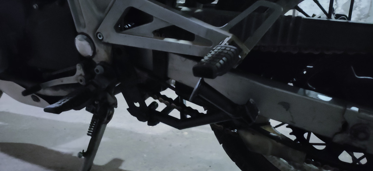

VLAD81 2354 Napisano Decembar 31, 2022 Drug član, 558 postova Lokacija: Loznica Motocikl: Kawasaki kle 500 Prijavi odgovor kao problematičan Tako je kolega. Neki post, koja slika, da živnemo malo. Za auspuh nemam komentar. Za čestitke hvala, i tebi i tvojoj porodici kao i svim članovima želim sve najbolje 1 1 Citat Podeli ovaj odgovor sa prijateljima Link to post Share on other sites More sharing options...

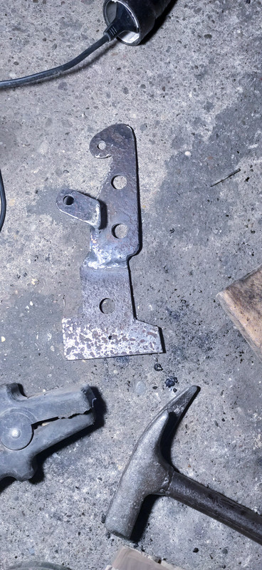

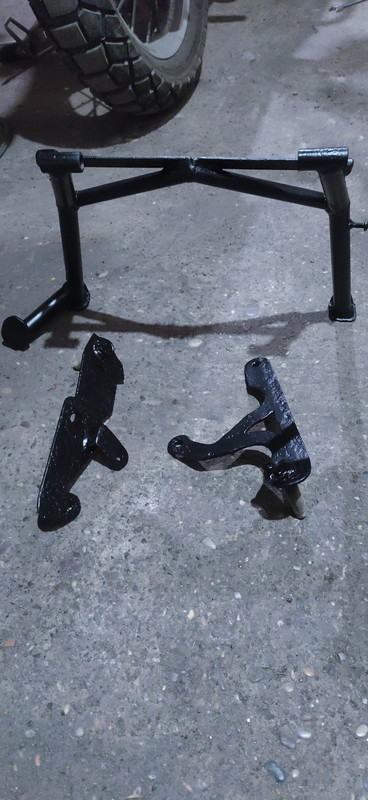

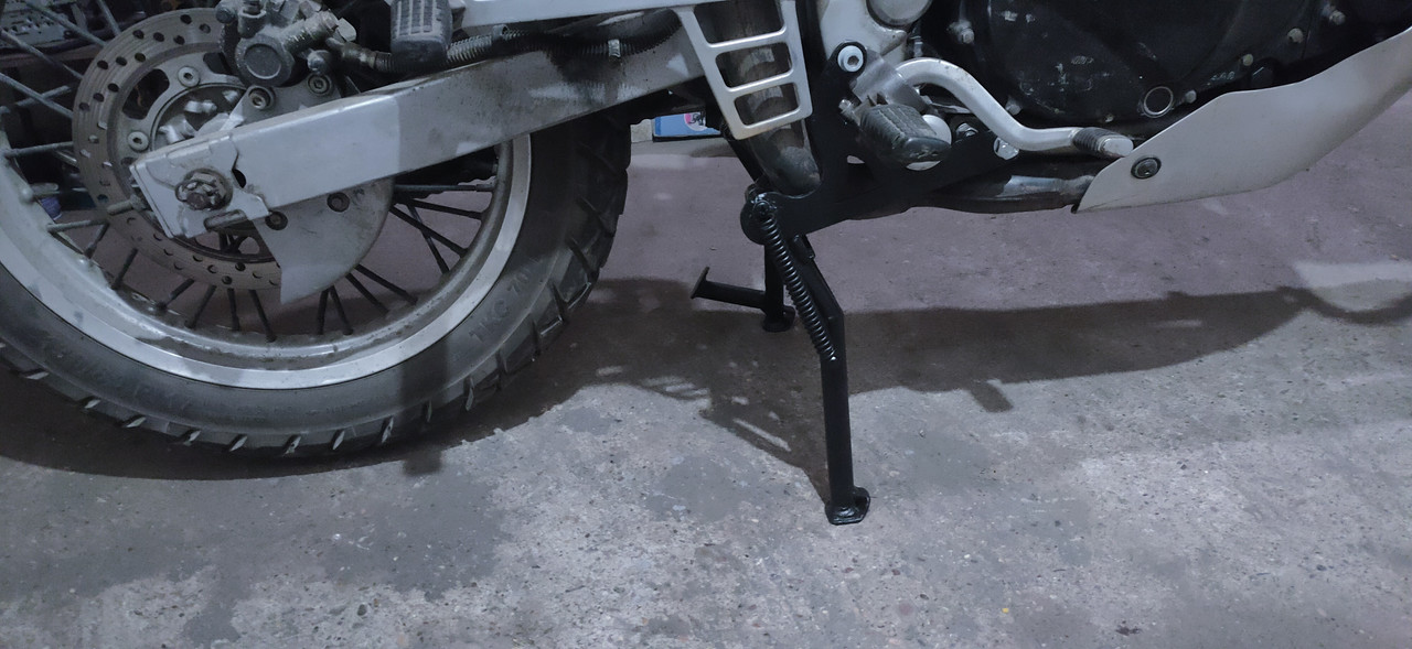

VLAD81 2354 Napisano Januar 19, 2023 Drug član, 558 postova Lokacija: Loznica Motocikl: Kawasaki kle 500 Prijavi odgovor kao problematičan Gotov prototip. Da se namontira pa da vidimo kako će da radi Materijal sam koristio koji sam trenutno imao na raspolaganju i nisam mnogo vodio računa o završnoj obradi. Ako bude sve kako treba praviće se lepši 1 4 Citat Podeli ovaj odgovor sa prijateljima Link to post Share on other sites More sharing options...
Plavšić 180 Napisano Januar 19, 2023 Svrati ponekad, 215 postova Lokacija: Sremska Mitrovica Motocikl: Kle 500, zzr1100 Prijavi odgovor kao problematičan Pre 5 sati, VLAD81 je napisao: Gotov prototip. Da se namontira pa da vidimo kako će da radi Materijal sam koristio koji sam trenutno imao na raspolaganju i nisam mnogo vodio računa o završnoj obradi. Ako bude sve kako treba praviće se lepši Odlično kolega, baci još koju sliku i na kraju kad montiraš. Praviš ih po šablonu ili...? 1 Citat Podeli ovaj odgovor sa prijateljima Link to post Share on other sites More sharing options...
VLAD81 2354 Napisano Januar 19, 2023 Drug član, 558 postova Lokacija: Loznica Motocikl: Kawasaki kle 500 Prijavi odgovor kao problematičan Ovo sam radio "peške". Malo skidao raspone rupa, malo gledao slike, pa na licu mesta dorađivao. Našao sam i oprugu ali praznik je pa ću sačekati sa montažom a sad bi otišao da ga namontiram. A biće sličica, da ih malo popakujem pa ću postaviti. 2 Citat Podeli ovaj odgovor sa prijateljima Link to post Share on other sites More sharing options...

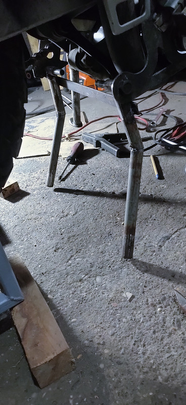

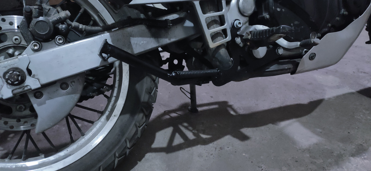

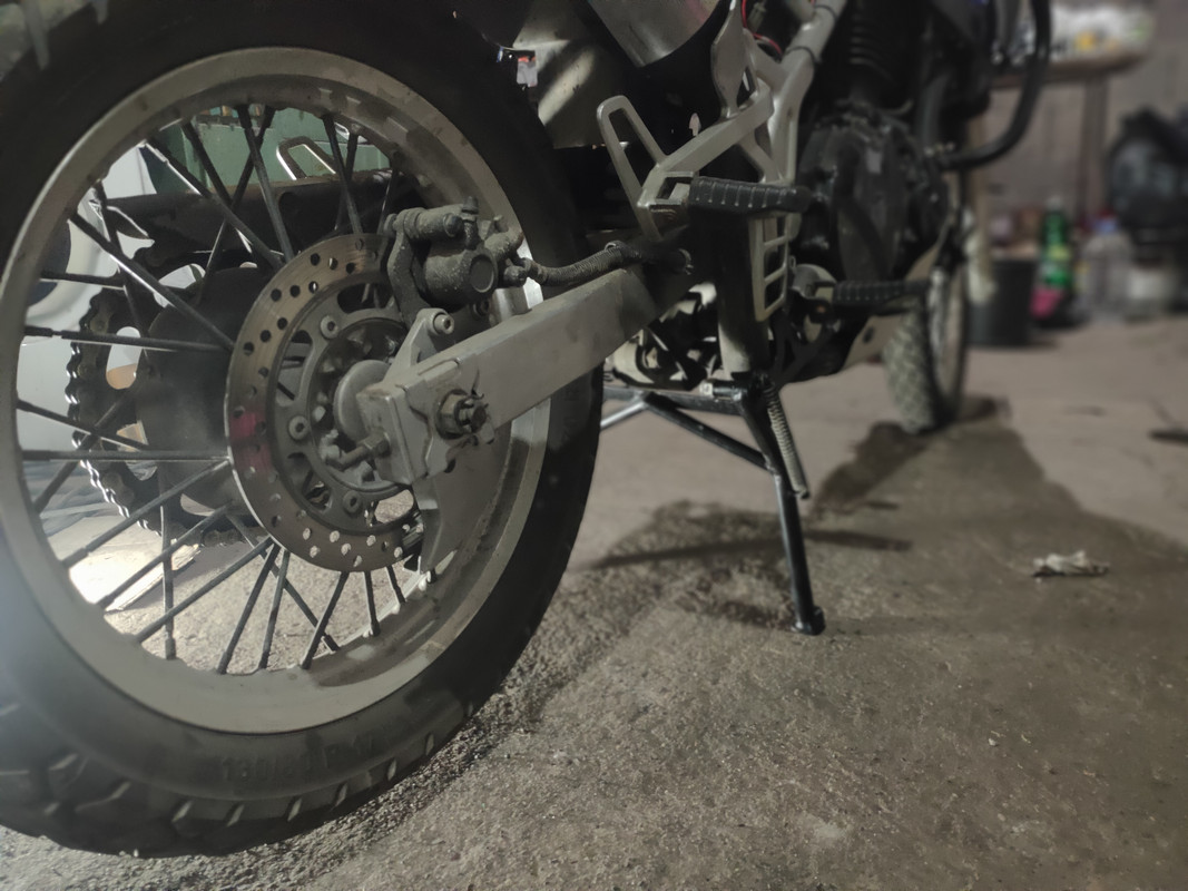

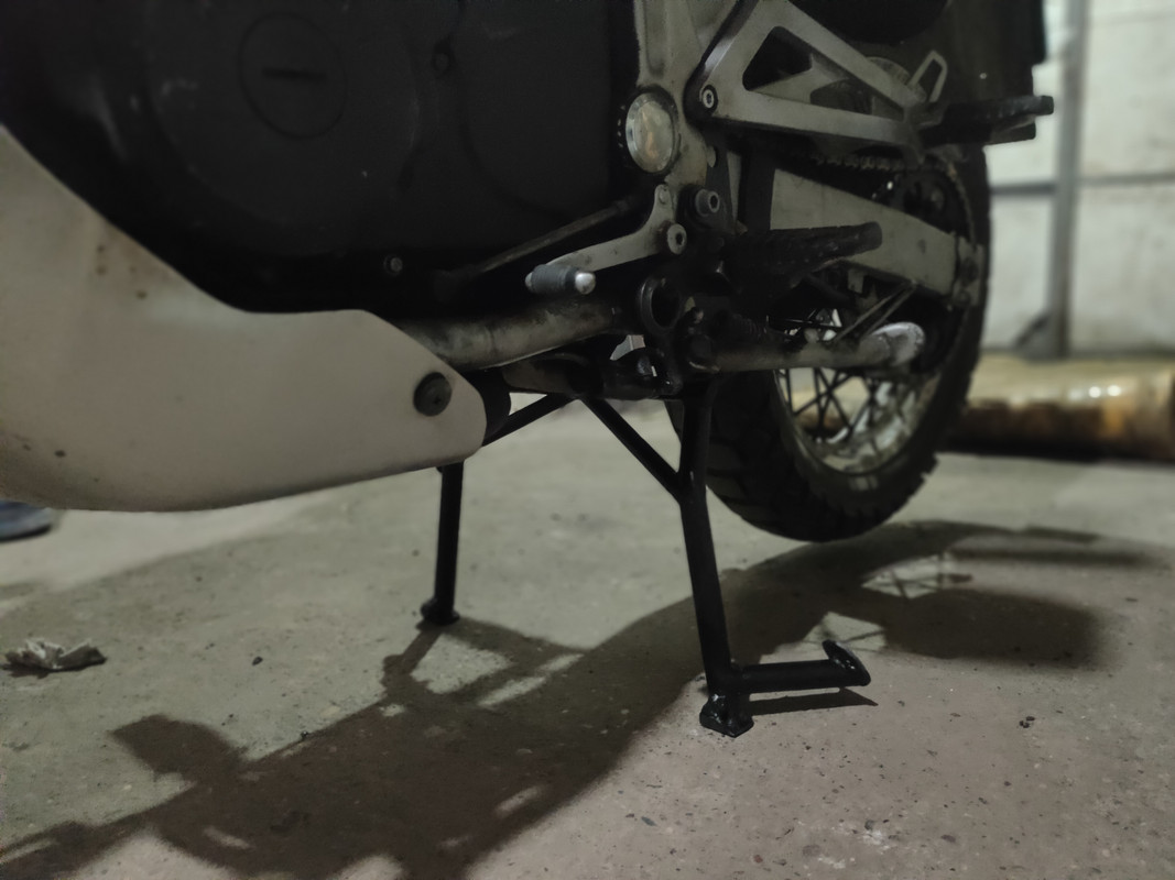

VLAD81 2354 Napisano Januar 22, 2023 Drug član, 558 postova Lokacija: Loznica Motocikl: Kawasaki kle 500 Prijavi odgovor kao problematičan Namontiran. Radi. E sad, videćemo. 5mm duže nogare i pretežak za podizanje, 5mm kraće i ide lagano ali zadnji točak nije odvojen potpuno od podloge. Sad je neka kompromisna sredina. Mislim da ću produžiti i malo promeniti ugao poluge za stopalo, to bi trebalo još malo da olakša podizanje. Sve u svemu, zadovoljan sam. Sad ne moram više da brinem u slučaju ndb bušenja gume ili nekog sličnog problema 3 2 1 Citat Podeli ovaj odgovor sa prijateljima Link to post Share on other sites More sharing options...
Gliga 7146 Napisano Januar 22, 2023 Advanced Member, 2442 postova Lokacija: Novi Sad Motocikl: KLE 500/Aprilia Tuareg 660 Prijavi odgovor kao problematičan Bravo na trudu i izvedbi! Kada sam tek montirao SW-Motech centralni štender nije bilo šanse da podignem motor na njega, bez zezanja. Trebalo mi je par dana pokušaja. I prvi put sam uspeo tek kada je motor bio na uzbrdici. Posle se to razradilo (verovatno ja uvežbao) i išlo je sve lakše. Hoću da kažem da će možda biti ok i ako budu tih 5mm duže nogare. 1 Citat Podeli ovaj odgovor sa prijateljima Link to post Share on other sites More sharing options...
VLAD81 2354 Napisano Januar 22, 2023 Drug član, 558 postova Lokacija: Loznica Motocikl: Kawasaki kle 500 Prijavi odgovor kao problematičan Ovako je dobro. Kad ga podignem zadnji točak je odvojen od podloge nekih 2-2,5cm.Možda bi ih i skratio koji milimetar ali tako da ostane bar 1,5cm između točka i podloge. @Gligaako ti nije problem, kad budeš u prilici da izmeriš dužinu poluge za oslanjanje stopala. Značilo bi mi i odstojanje od nogara na mestu gde se oslanjaju na podlogu do neke fiksne tačke(kraj zadnje viljuške ili nešto slično) da uporedim. 1 Citat Podeli ovaj odgovor sa prijateljima Link to post Share on other sites More sharing options...
Gliga 7146 Napisano Januar 22, 2023 Advanced Member, 2442 postova Lokacija: Novi Sad Motocikl: KLE 500/Aprilia Tuareg 660 Prijavi odgovor kao problematičan Slobodno me podseti s'vremena na vreme ako ti ne javim narednih par dana. Mada, ta rastojanja kod mene nisu merodavna za fabrički motor. Ja sam pozadi menjao dog-bones (podigao zadnji kraj za par cm) i menjao sam amortizer. Kada podignem motor na centralne nogare zadnja guma bude svega par mm iznad podloge, a i to samo ako je asfalt. Na makadamu se točak i ne odvoji od zemlje. 1 Citat Podeli ovaj odgovor sa prijateljima Link to post Share on other sites More sharing options...

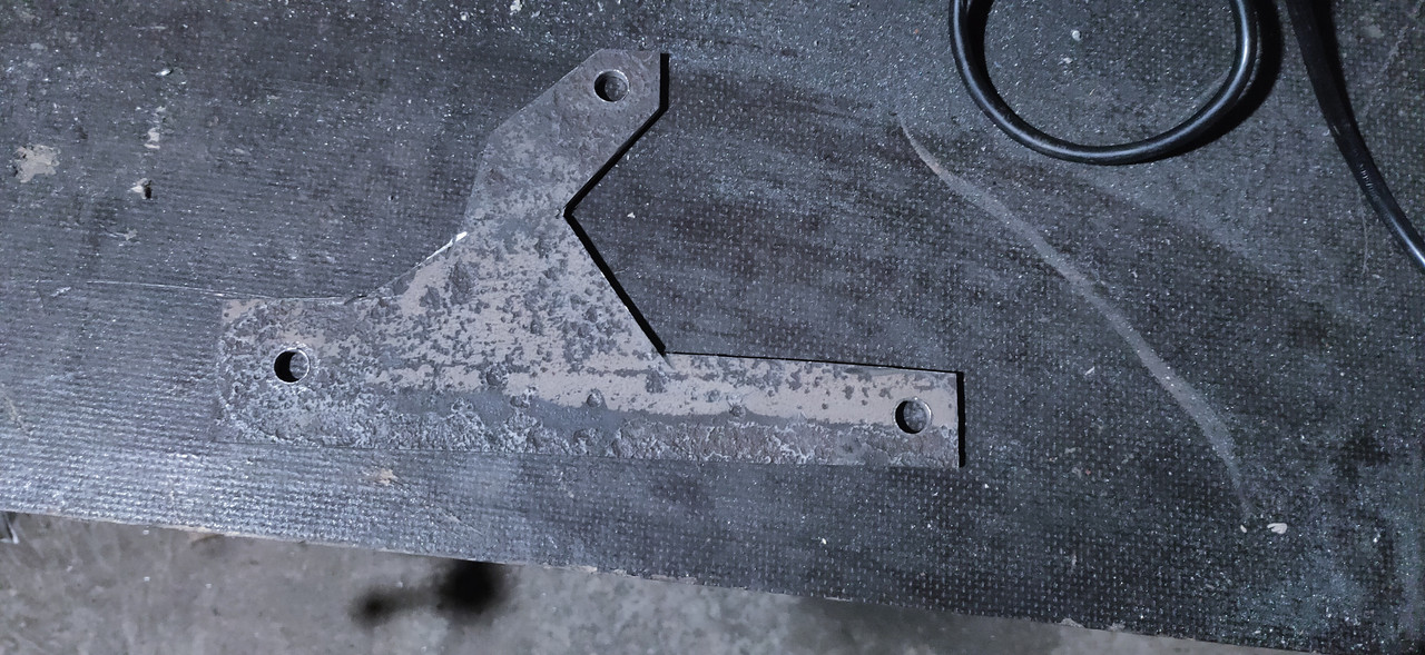

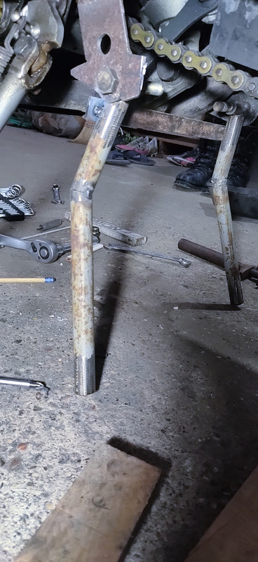

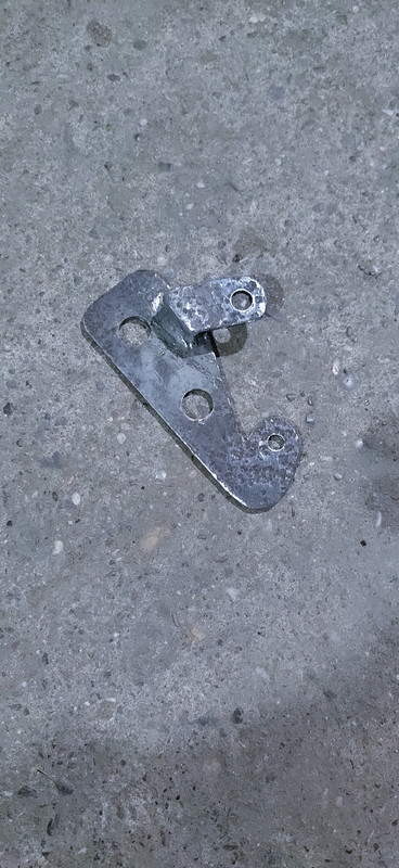

VLAD81 2354 Napisano Januar 27, 2023 Drug član, 558 postova Lokacija: Loznica Motocikl: Kawasaki kle 500 Prijavi odgovor kao problematičan Evo još koji detalj izrade štendera. Počelo je ovako U pitanju je kotlovska pločevina od 4mm debljine. Ako može da se ugreje na par stotina stepeni i da se ohladi na svega desetak stepeni i pri tom trpi pritisak od 3 bara, po meni je dovoljno i čvrst i žilav materijal za ovu zamisao. Malo sečenja i brušenja i Pa još malo Zatim druga strana Pa još malo Počinje da liči na nešto. Dalji radovi se odvijaju na samom motoru. Da napomenem, ko nema iskustva, u slučaju varenja bilo čega na motoru obavezno skinite kleme sa akumulatora. Ovo važi i za auto naravno. Još malo varenja, sečenja, ubačena ojačanja za raspon, poluga za stopalo i dodatak za oprugu Malo farbanja, montaža, stavljanje opruge i proba Probao sam i da sedim na motoru i bez problema trpi i to opterećenje. Veza nogara sa nosačima je malo drugačija ali odlično funkcioniše. Veća je površina naleganja i više masti ostaje unutar vodećih čaura. Odradio sam i podlošku od istog materijala za odstojnik nosača zadnjeg levog fuzastera. Ima još par sitnica koje ću uraditi ali u principu to je to, ostalo 150e u džepu 5 3 Citat Podeli ovaj odgovor sa prijateljima Link to post Share on other sites More sharing options...

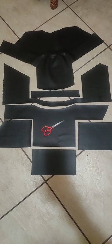

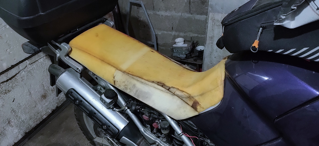

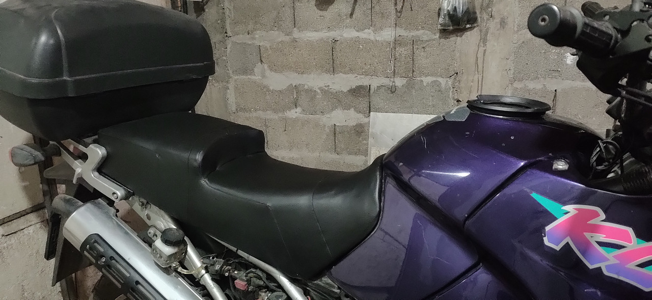

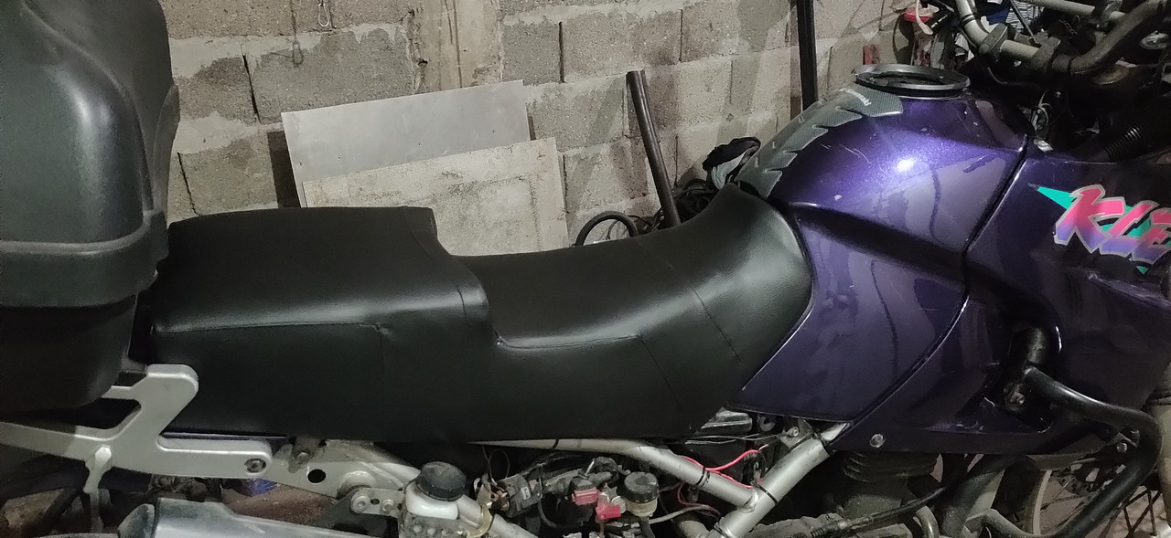

VLAD81 2354 Napisano Februar 19, 2023 Drug član, 558 postova Lokacija: Loznica Motocikl: Kawasaki kle 500 Prijavi odgovor kao problematičan Dok su bili ovi hladni dani, malo iz znatiželje, malo od živaca, reših da probam da uradim nešto po pitanju sedišta. Ideja je da pokušam dobiti malo na udobnosti i ergonomiji i jednostavno oprobati se u nečemu novom. Jeste da se supruga bavi šivenjem, doduše nekih totalno drugih stvari, i da imamo mašine za šivenje, ipak je ovo nešto sasvim novo, pogotovo za mene. Kako nikada nisam krojio materijale niti pravio šablone za krojenje, odlučio sam se za najobičniju(najjeftiniju) eko kožu. Konac, običan za šivenje, a ovo ću ponoviti nekoliko puta dok ne dobijem zadovoljavajući rezultat a onda će sve biti urađeno od nautičkog skaja šiveno poliesterskim koncem otpornim na spoljašnje uticaje. Neko je tu nekad dodavao malo sunđera. iskrojeni delovi spremni za spajanje i majstor na delu Donor za sunđer je bilo jedno autosedište i u kombinaciji sa lepkom u spreju dobijena je približno željena forma sedišta. Nažalost, nisam slikao Nameštanje, zatezanje, heftanje i ispade nešto ovako Daleko od idealnog ali s'obzirom na nepostojanje iskustva i nije tako loše. Čekamo priliku da isprobamo udobnost i nastavljamo sa radovima na estetici. 4 Citat Podeli ovaj odgovor sa prijateljima Link to post Share on other sites More sharing options...
cika miloje 92 Napisano Februar 19, 2023 Svrati ponekad, 205 postova Lokacija: Pančevo Motocikl: QJ SVT 650X Prijavi odgovor kao problematičan Овако то изгледа на мом. Наравно, радио га је професионалац. 4 Citat Podeli ovaj odgovor sa prijateljima Link to post Share on other sites More sharing options...
