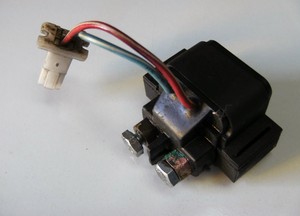

SpartacusMatsuHouse 0 Napisano Februar 10, 2016 U prolazu, 14 postova Lokacija: Novi Sad Motocikl: Yamaha Majesty 180 Prijavi odgovor kao problematičan Ako je automat anlasera ovo, onda sam nasao kvar http://i.ebayimg.com/00/s/MTEwNFgxNTMy/z/HTMAAOxyq15SO2Yq/$%28KGrHqJ,!ogFI6CMsEHMBSO2YpsrnQ~~60_35.JPG Citat Podeli ovaj odgovor sa prijateljima Link to post Share on other sites More sharing options...
Satelis 17643 Napisano Februar 10, 2016 Integrisan, 9746 postova Lokacija: Beograd - M.M.Lug Motocikl: Peugeot Satelis250 ...... Honda NC750XD Prijavi odgovor kao problematičan Jest, to je automat anlasera, moze lako biti da je do njega....zameni pa probaj. Citat Podeli ovaj odgovor sa prijateljima Link to post Share on other sites More sharing options...

SpartacusMatsuHouse 0 Napisano Februar 12, 2016 U prolazu, 14 postova Lokacija: Novi Sad Motocikl: Yamaha Majesty 180 Prijavi odgovor kao problematičan Ne mogu da nadjem za 180-ku. Uglavnom su od 125ccm jel to isto cudo ili ima neke razlike? Sem vizuelnog izgleda. Citat Podeli ovaj odgovor sa prijateljima Link to post Share on other sites More sharing options...
Arakis 6574 Napisano Februar 12, 2016 Svakom po zasluzi, 12499 postova Lokacija: NBGD - KN04ET Motocikl: Honde Transalp, plavi i narandžasti, oba za dečake Prijavi odgovor kao problematičan Svi su slični, gledaj samo da fizički može da stane na mesto. Citat Podeli ovaj odgovor sa prijateljima Link to post Share on other sites More sharing options...
