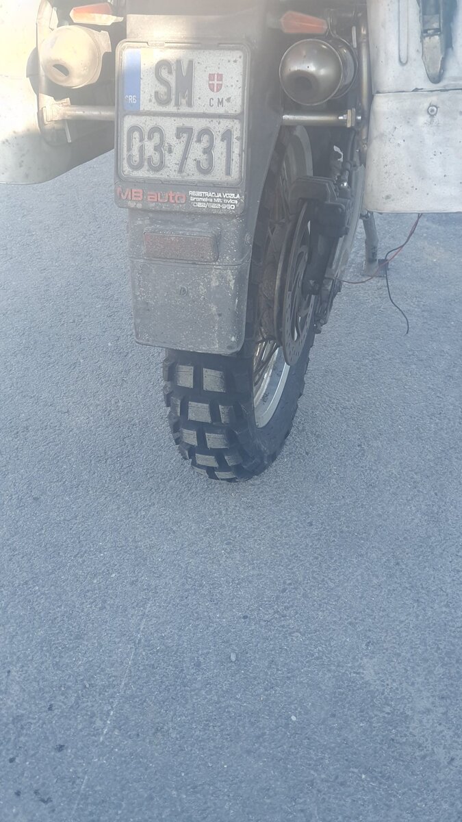

  10. Predzadnja slika sa Stare Planine, bilo baš blatnjavo, dva dana padala kiša, taj dan sam rešio da bude i zadnji.

  15. Jednom mi je neko rekao Čovek pravi planove a Bog se smeje... Često se setim te poslovice Juče u test vožnji i odvalim zadnju gumu. Ni 50km nije prešla. Danas u potrazi za novom. Dok to se ne sredi pravim povišeni blatobran. U principu to je to, opravio sam je da liči koliko toliko na cl350 naročito sa ovim spuštenim blatobranom. Hteo sam da ispoliram i felne ali trenutno nema vremena za to. Bio sam kod lika koji je pre jedno 5 godina počeo da pravi vibro bubanj za poliranje, reko to ćemo sad na brzinu kada budem menjao gume. Idem kod njega, sećam se da si pravio mašinu za poliranje felni. Jeste kaže on, rasklanja stvari oko nje, ali vidiš još je nisam završio . Fali osovina i motor. Eto tako ostah na ovim obojenim.

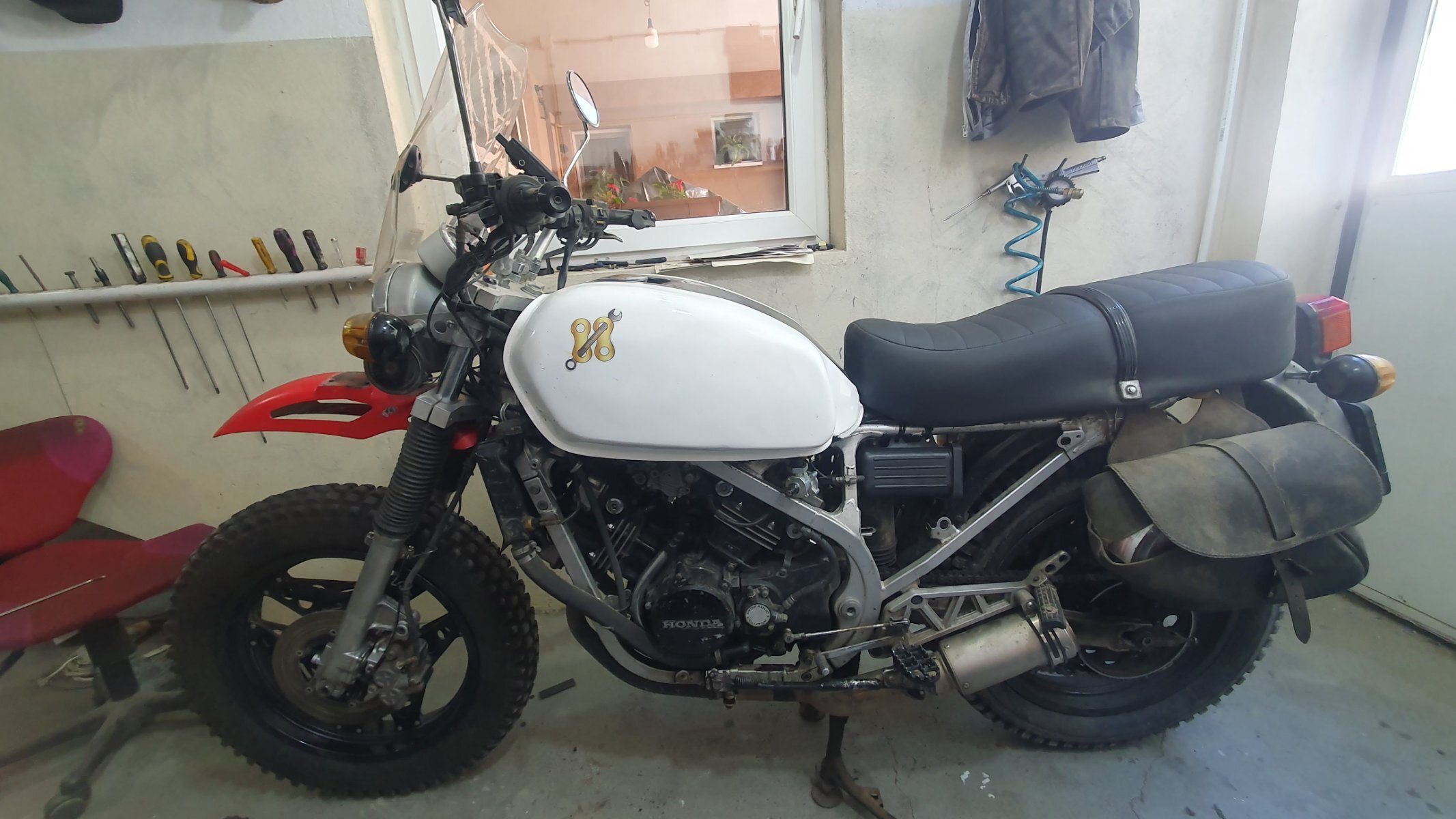

  16. Još malo!
  17. https://www.hidmet.gov.rs/ciril/prognoza/beograd.php

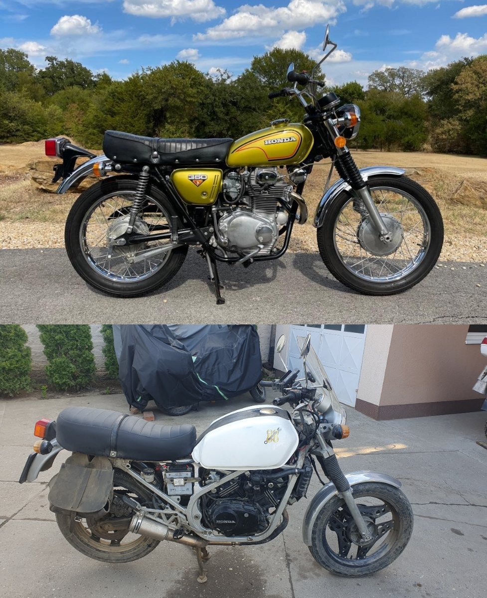

  18. Izgleda da će biti 8.maj. Tako bar vremenska prognoza kaže. Vreme bi trebalo da bude stabilno i toplo do kraja maja.

  21. Sve je počelo par godina ranije pravljenjem motora za Mongoliju 2025. Plan A - Mongolija nije se desio, zato plan B - Nordkap (o ovome ima tema) a imao sam i plan C - TET Srbija. I pošto sam imao ceo ispravan motor rešio sam da napravim motor za TET za ovu 2026. godinu. TET - TRANS EURO TRAIL znači neki Trail motor, par klikova na Guglu i nađem motor, Honda CL350 1968. godina, Hondin prvi treil motor, eto inspiracije. Konkretna slika ovog motora je model iz 1972. godine. A moja VF500 lepotica iz 1986. izgleda ovako . Kao što vidite sličnosti su očigledne - kao da ti žena rodi crno dete...
