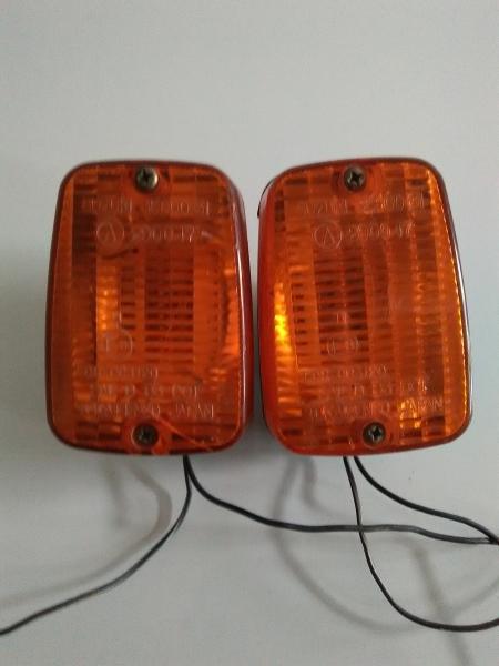

  14. Kupljeni za moju Kawu jer su identicni ali sam posle nasao kawine original i ovi mi ne trebaju.Ne znam tacno od kog su modela ali su za neku staru Suzanu sigurno. Jovan 066-070-610
