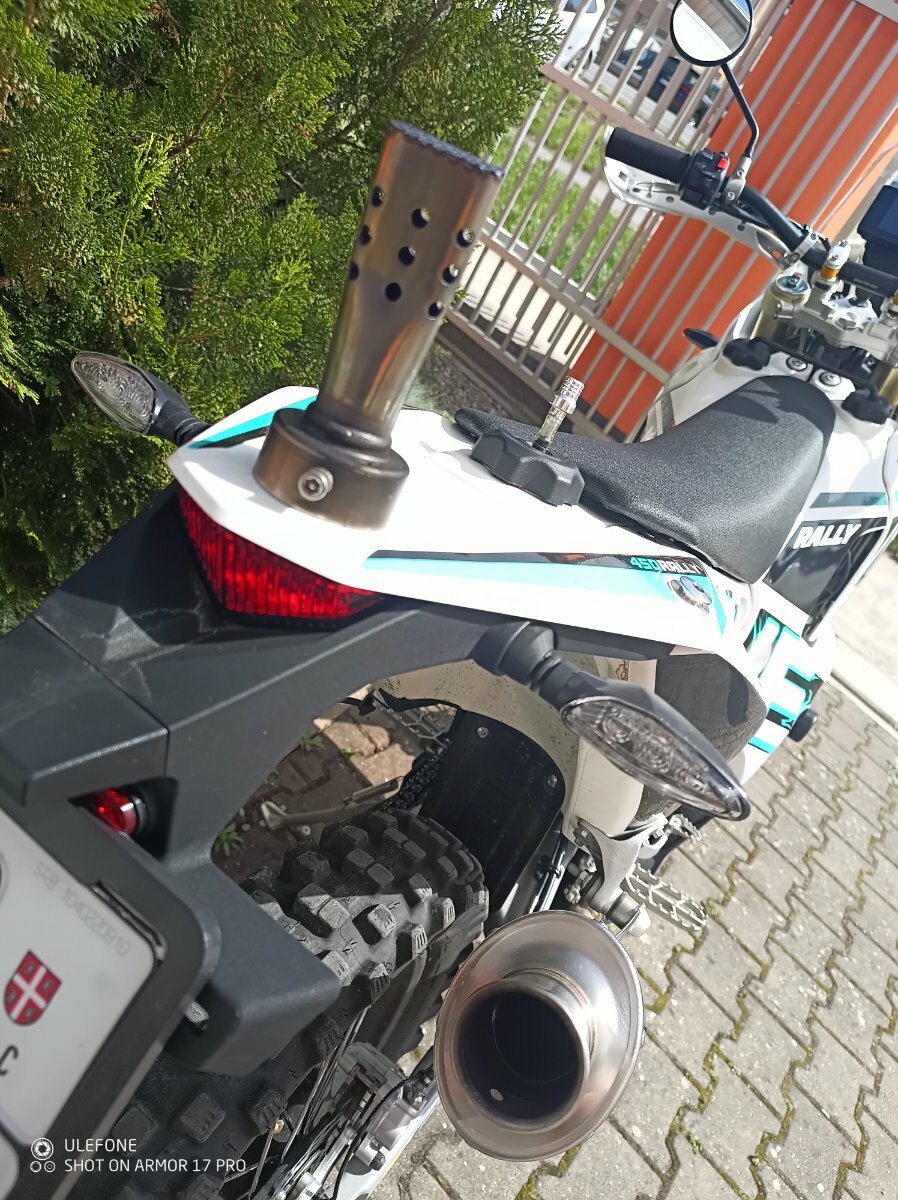

  1. Stage 4 Čisto da vidim da li ću zvukom konačno ugušiti ovaj moj subjektivni osećaj "nedostatka snage"... Mada Coober tvrdi da se kriva menja sa ili bez DbKiller-a, i da je bez njega opet još malo jači.. Nakon ovoga ostaje samo još 51zub zadnji lančanik.

  5. 450RALLY Titanium alloy exhaust middle section (no catalyst) UNCLEWANG.NET Produced by a third party, not the original manufacturer *No catalyst, suitable for modification of original stainless steel exhaust Meni je ovo bilo rezervno rešenje da poništim katalizator, kažu na stranim forumima da paše na orginal auspuh i da ide dobro u kombinaciji sa Kineskim ECU-om i sunđerastim filterom. E, sad, orginal asupuh nije visoko protočni, ali ja verujem da mu ništa ne fali i da je "problem" samo u katalizatoru. Isto tako, toliko sam zadovoljan kako radi Coober da bih, opet, pre uzeo taj ECU nego UW-ov... Super je što je Sale iz Burnout-a toliko predusretljiv pa imaš šansu da probaš razna rešenja pre nego što se odlučiš.
  6. Meni ovo izleda kao dobitna kombinacija
