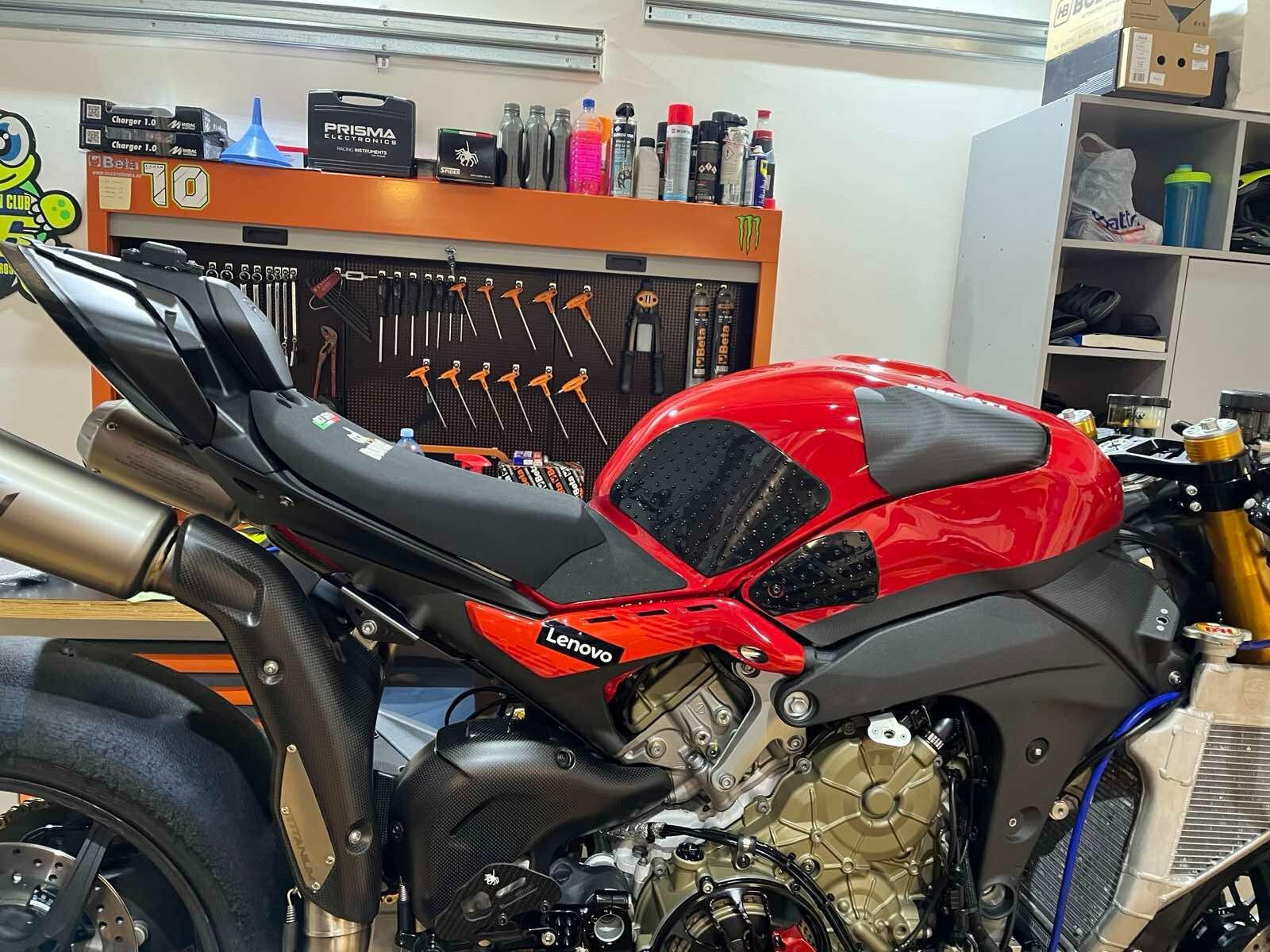

  1. Napravio sam slajdere za Katanu, sada mi treba slajder da zastiti ultra fensi slajder. Crtez u Fusion360. Nakon toga 3D printanje sa PA6 filamentom i izrada alu delova na strugu. Ovo zuto skroz levo je printani kalup u koji stavljam epoxy smolu i sarene kamencice koji ce oduseviti svakog pravog Cigana.

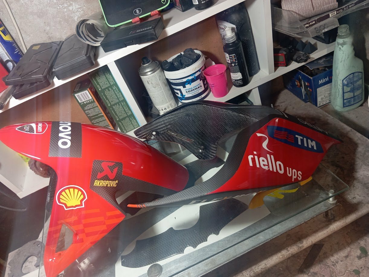

  2. Ne. Luka je u Austriji. Nasa Aprilija je rastavljena. Dobili smo od Barkovica oklope, rep i rezervoar od Simocelijeve Aprilije, to je poslednja dvestapedesetica, pa sada to treba iseci i prepraviti za RS125. Bice ove godine, cim zavrsim Katanu. Bice i tako ofarbana, Metis Gilera.

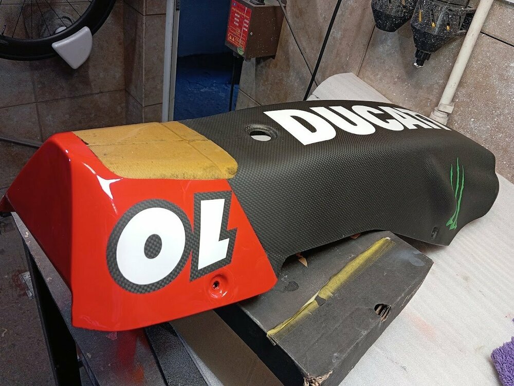

  5. Dugo odlagani zahvat. Katana ima dugačke i jake zmigavce zakačene direktno za plastiku. Lepa poluga da se polomi oklop star 43 godine. Taj deo je više puta varen i besmisleno je pokušati još jednom. Rupa Skenirano i nacrtano u Fusion360 U Quicksurface, 3D objekat razvijen u 2D DXF fajl. Isecen na kateru i zalepljen preko rupe. Na printeru odstampana ABS zakrpa. Ovaj deo je bitan. Ispuna mora da bude 100% zato što se nakon printanja deo nabija u mlevenu so i pretapa u rerni, tako da nestanu lejeri i dobije se kompaktan komad plastike. Ako ispuna nije 100% usahnuće. So služi da zadrži oblik nakon topljenja. Što sitnije zrno, manja tekstura nakon hlađenja. Sutra topim, slika je nakon printanja.

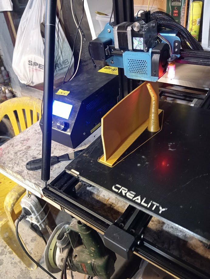

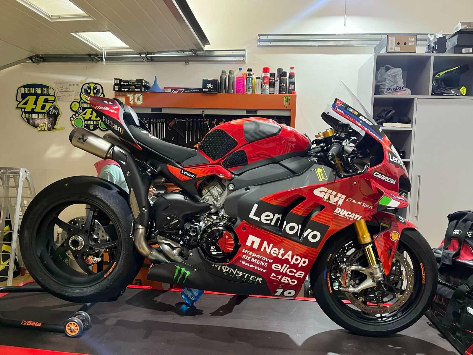

  16. I rep je pri kraju. Glina je zgodna sto lako mogu da idem od ideje do ideje. seckanje stirodura je put u jednom pravcu. To sto pece oci su poklopci tockova. Belo je zelkot. Idu u mat crno. A onda na kraju vidim da sam promasio i da ce biti jos crtanja. Viljuska i rep su uzeli 5 radnih dana. Sada ide printanje. 32 sata, i to sa 0.6 diznom/
  17. Husqvarna 700 je donirala krivu viljusku. Isecena Na printeru napravljeno par delova za centriranje. centrirano i zapikovano. Ostali su nosaci za amortizere i poprecno ukrucenje.
  18. Луча микрокозма или Божија честица је наша веза са Творцем. Животне игре могу да је затамне, запрљају, па жар живота не сија пуним сјајем. Како се Искра чистила од земаљских наслага? Пост, молитва, литургија, причест и исповест. Блато са наше душе одлично скида вода. Сузе покајања су се показале као најбоље средство. Постоји још један метод. Одмор је био излаз из кавеза свакодневних навика и обездушења живота. У контакту са чистом природом, систем би се ресетовао. Постајали смо истинскија верзија себе. Капитализам је освојио скоро и последње место чисте природе, па је сада премрежена спрегом економске лукавости, похлепе и себичности. Ја/мени/ моје људи одлазе на ја/мени/моје места. Треба одмор од одмора након посете Будви или Златибору. Други проблем је што наслаге блата временом постану камен, изолатор, који не дозвољава да божанско у нама доживи божанско око нас. Дете не види ствари него их доживљава, диви им се. То је та разлика.

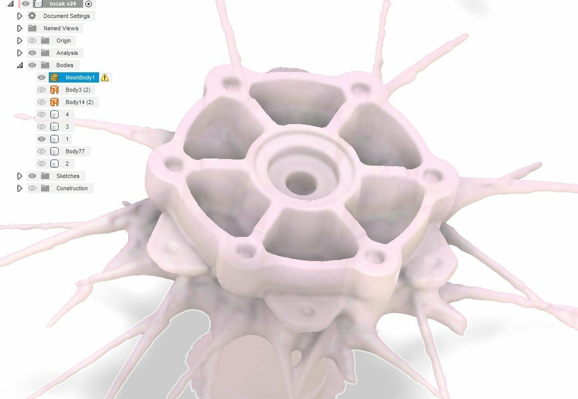

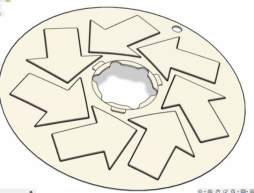

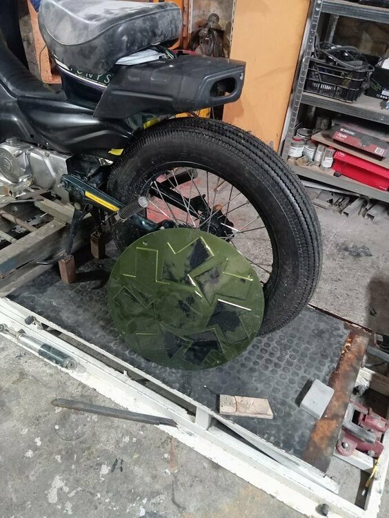

  21. poklopci tockova. Crtez, print iz 4 dela, kalup i odlivak Prvobitna ideja je bila da poklopac bude 20 drahmi iz 1986 godine kada sam ziveo na Kritu. Otislo je na ove strelice i sada mi je zao. Ogroman posao da dodjem do glatkog kalupa, ne ide mi se ponovo, a moracu. Papaki je dobio i novu zadnju viljusku i Ohlins amortizere. Treba malo da se skrati i suzi.

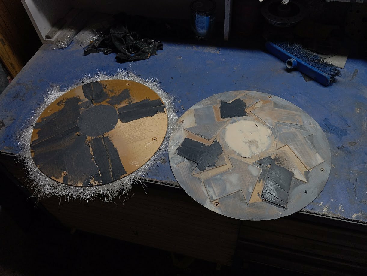

  23. Ovo je prikaz kako ne treba raditi nesto. Projekat je poklopac tocka. Sken. Crtez, koji je za printanje isecen na 4 kriske. Print. 4 puta po 8 sati. Spajanje. Levo je Tomosova, glatka. Nju sam uznutra ojacao poliesterom, a ovu sa strelicama samo po spojevima. Neka boja i lak, samo da bude glatko za skidanje kalupa. I onda, na kraju, katastrofa. Umesto PETG filamenta sam stavio PLA. Imao viska. Kada sam sve zavrsio, operem poklopac, da ga namazem odvajacem, odem da popijem kafu i kada sam se vratio, on se na suncu istopio kao sladoled. 4 trake poliestera drze, a okolo palo. Idem iz pocetka. Gitovano, kila gita otisla, pa cement gitovano dva puta, pa dva puta spric git i baza, lak na kraju.
