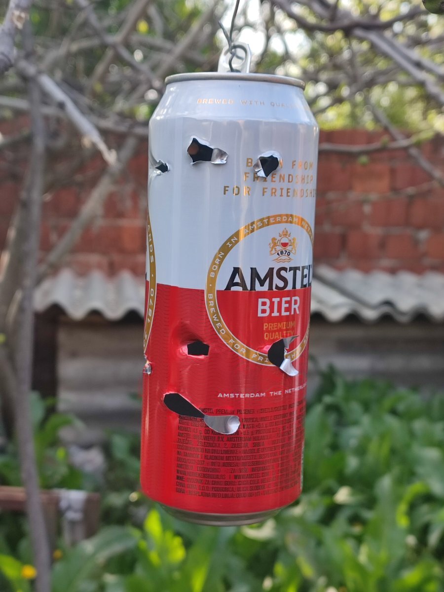

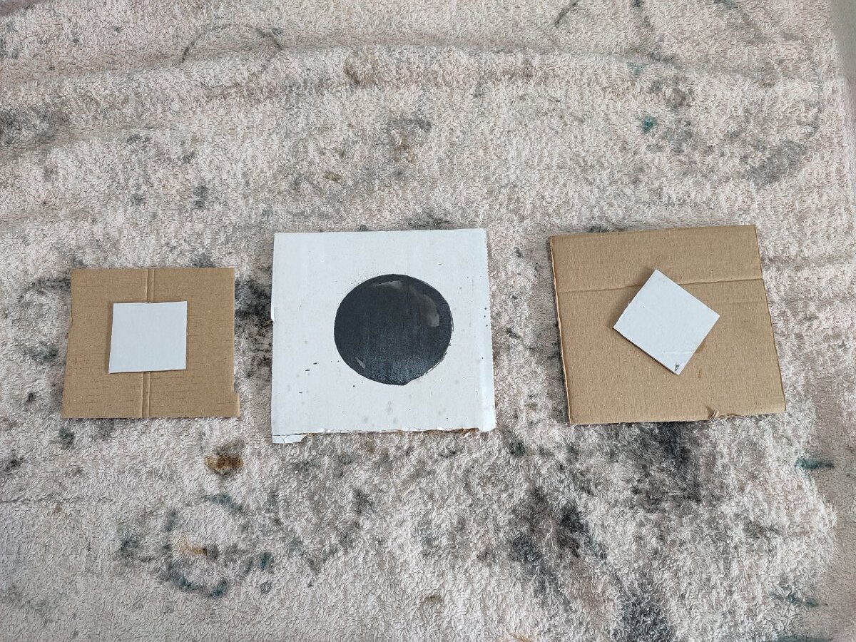

    Mi imamo gotovo iste puške Koliki je taj crveni krug, deluje mi 3cm? Danas je nemoguće upucati koliko duva vetar. ove koristim

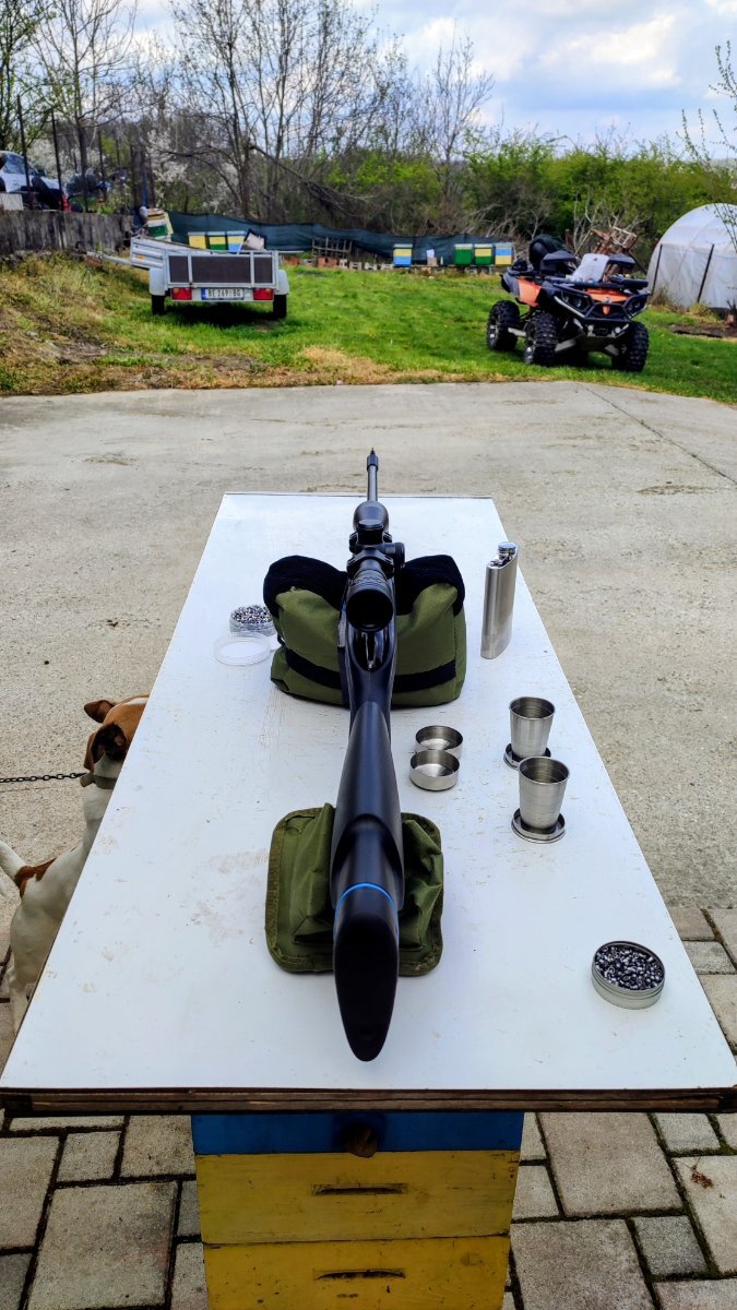

    To je kao ona priča.... kipuću skuterce malo za do posla, pijace od 125ccm....i ondak sevne nešto 3x jače Šalu na stranu, doć će i to na red, možda, nekad! Za početak neka ga ovako tj da se prelamača izgustira pa da se predje na nešto kao ova puca tipa XM-1 i li tome slično Danas sam skinuo oem optiku koja je sasvim korektna nameni. Čitao kako će posle 100, 200 dijabola da se sve razjebe u smislu rasklacka nosač i izgubi O. Odmah moram reći da posle 500 ništa mrdnulo nije, kako sam namestio tako stoji, 0 drži. Očistio od diht mase sve lepo, odvio srafove od pripreme za nosač da i tu stavim lepak za navoj,stegao na Nm. Montirao jednodelni nosač, ponovo (dodao diht masu) stegao na Nm. Mislim da je to ključ što ništa mrdnulo nije, lepak + jednako stezanje svakog srafa (ukupno 18). Postavio hawke optiku, nisam nivelisao končanicu nit stegao srafice gornje 8kom jer nemadoh vremena ...neka nek se ovo što uradih lepo osuši. Plan mi je da sutra to sredim, upucam 0 sa 30m pa u novo zezanje u šumi tu kraj mene. Kako dobro leži u ruci zbog težine

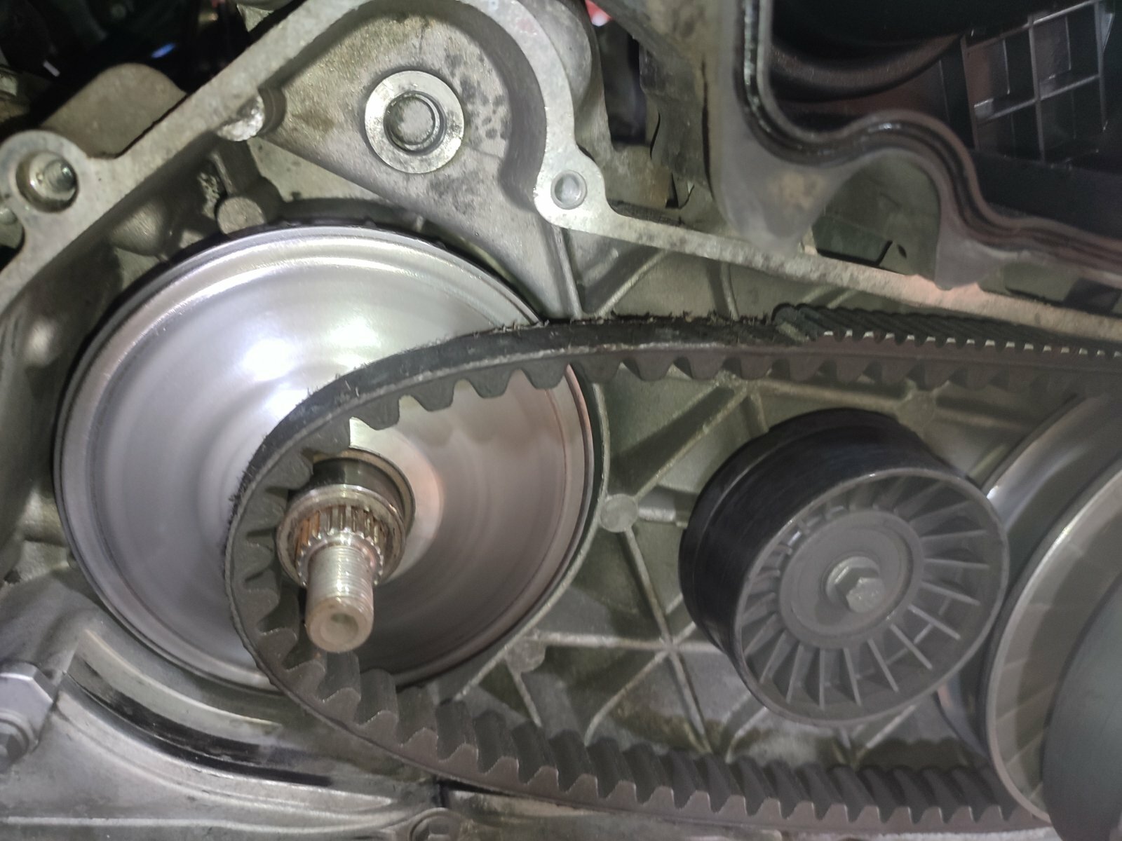

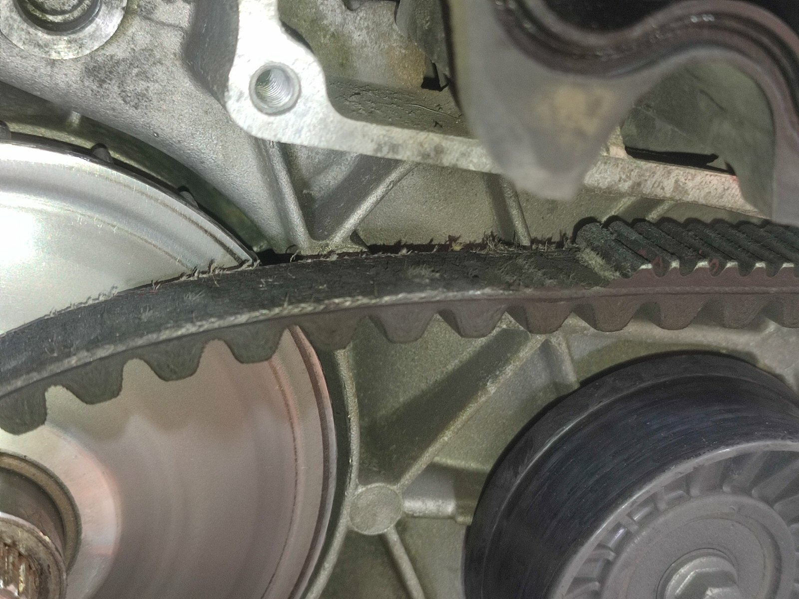

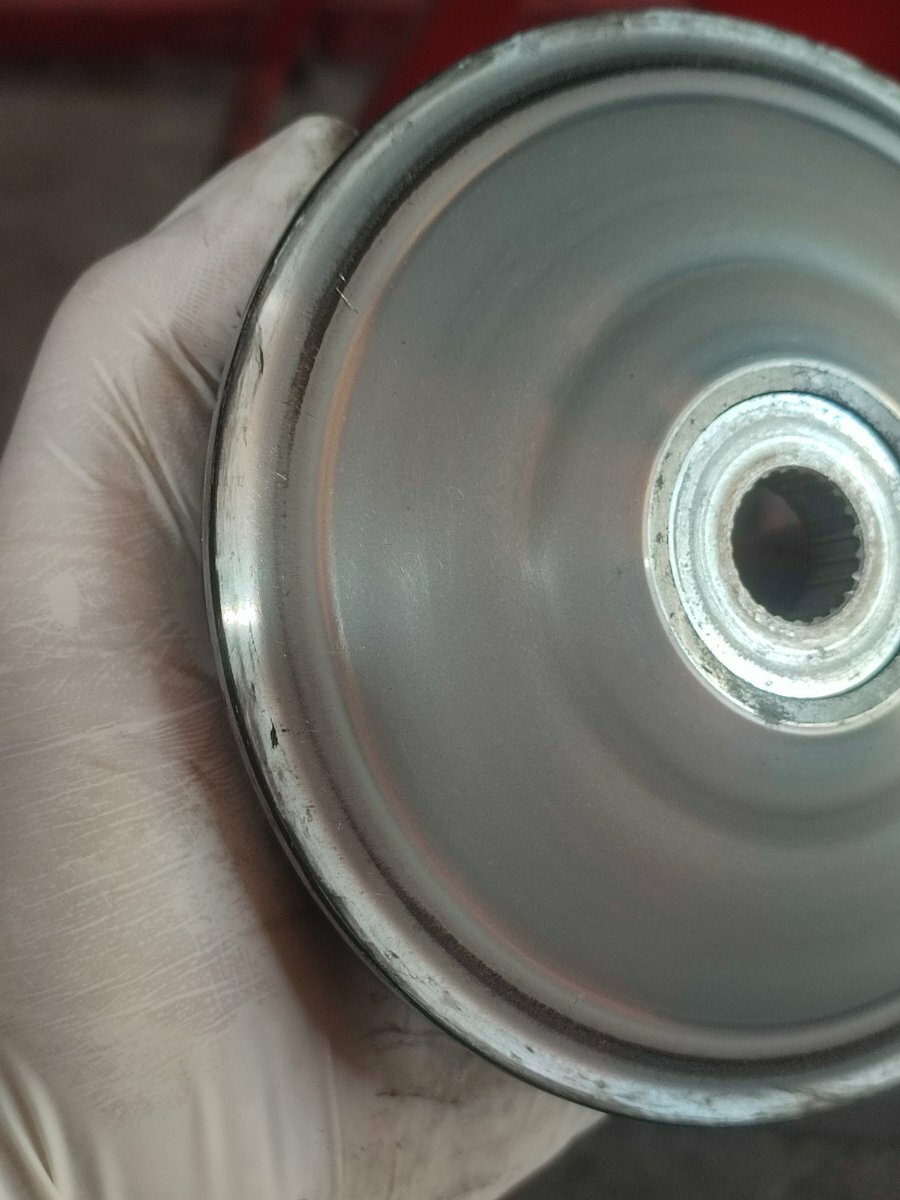

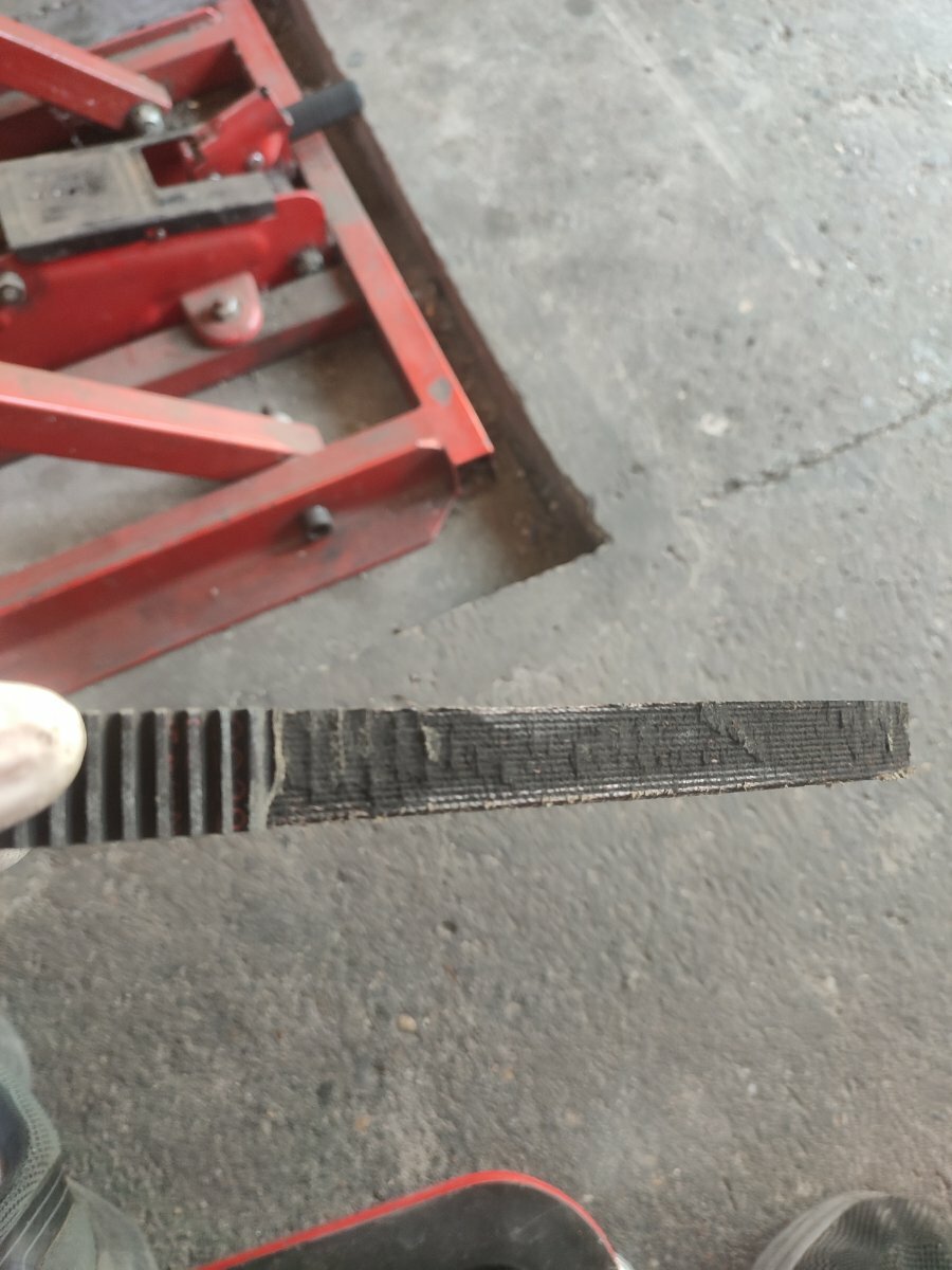

  7. Koliko vidim nije ovome ukopanost tanjira kumovalo. Više mi deluje da je kaiš mator, truo te je počeo da se raspada..... sreća nije pukao u vožnji. PS, evo jednog takvog koji je prešao duplo manje no što treba....mator, tru, krt. Zbog ovakvog stanja, goreg i slično....lako se glava gubi. Misliti o tome!
