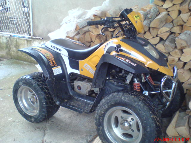

  1. Sve zice od plusa su spojene na jednu i idu na akumulator,tako je i na minusu.Bio je postavljen veci akumulator 7ah,originalni trebalo bi da je 3ah,kao na skuter. Na slici,pored prednog desnog amortizera se vidi jedna "kutijica" od elektronike,sto ja mislim da je regler,kako je on spojen sa akumulatorom ne znam.
  2. Nedavno sam kupio atv za sina.Prodavac rekao da samo ne valja akumulator, sa dobrim akumulatorom pali na alanser,ali napon ostaje12,3v,isto kao pre paljenja.Mislim da ne puni akumulator.Merio sam multicetom na zice koje izlaze od magneta ima 14 volti,dali je problem u regleru ili instalaciji.Po instalaciji ima dosta slobodnih zica i prepravki,skinuti su migavci i ko zna sta jos. Dali neko ima el. sema od skuter,keeway 50 ili neku univerzalnu za generator na skuteru,nije potrebno od potrosace?Posto je ista masina samo je dodat reduktor. Nisam nasao nista korisno na netu,sigurno ne znam da trazim.
