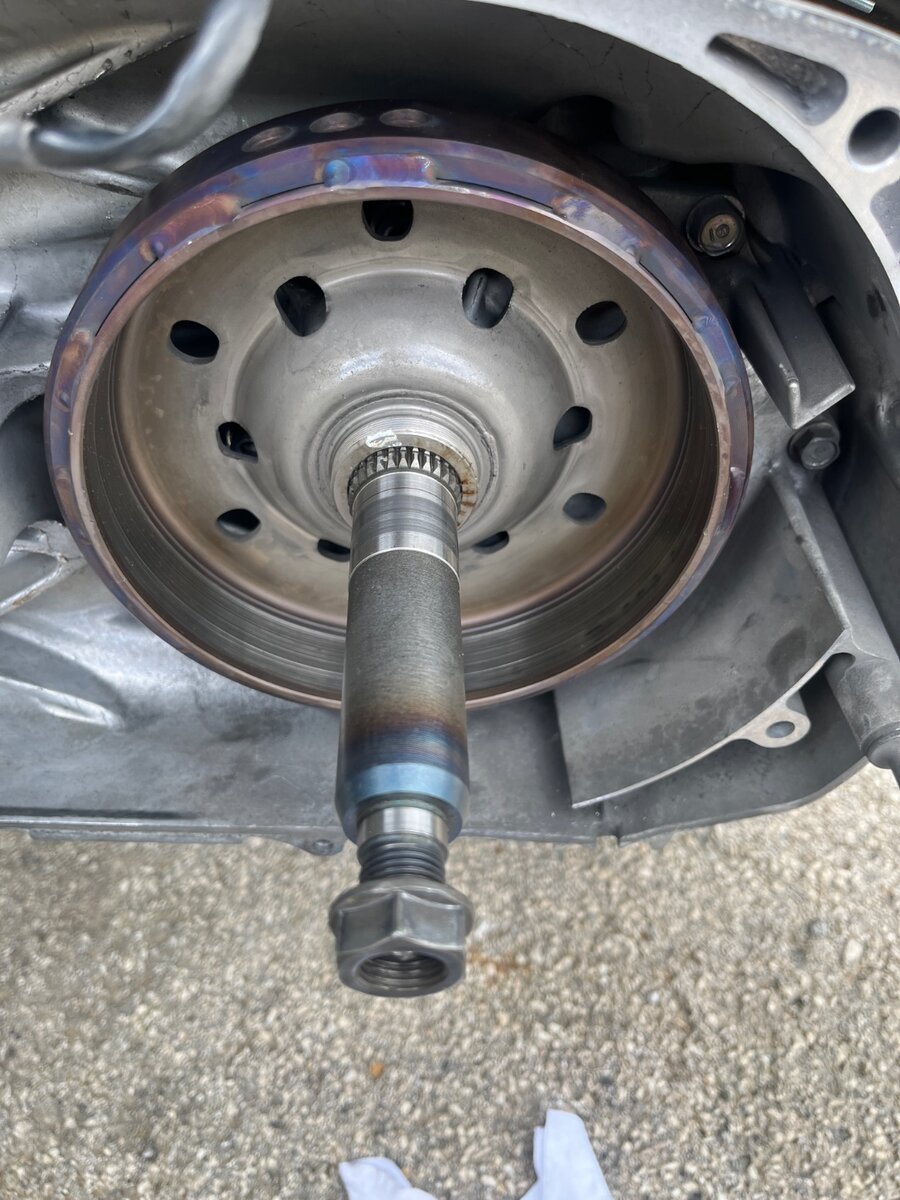

  12. Resio sam ga. Opran karb, izduvan dobro sklopljen, podesio na mozda malo manje od punog kruga, tu mi najlepse radio. Pali kao mina i vruc i hladan, lepo vuce, lepo ide… Daljim pregledom utvrdjeno nesto oko semeringa radilice iza varijatora nije ok. Kad sam skinuo deklo da pregledam varijator, nadjem unutra u deklu onu oprugicu sto ide u semering, ali celu, nije pukla. To nema sanse preko osovine ikako da sidje. Sam semering na osovine ima zakinutu gumu i dimenzije na njemu su 17x30x6, a ja sve sto sam uspeo da nadjem na netu su 20x30x7 i sa druge strane 15,6x25,6x7. Da l’ neko zna sta li tacno ide tu. Ja debil ne izmerih radilicu, a on posle zove i kaze poruci i to da zamenimo
  13. Sad proveravah kompresiju ima, sauh radi. Primetih kad sam otvarao karb pored lonceta punog rljuga, zavijena ona dizna za smesu do kraja i ostecen saf. Izgleda nisu mogli da ga ipale drugacie. Sad je ultrazvucnoj, pa ceno videti. Na koliko li se ono odvija kao polazna tacka
