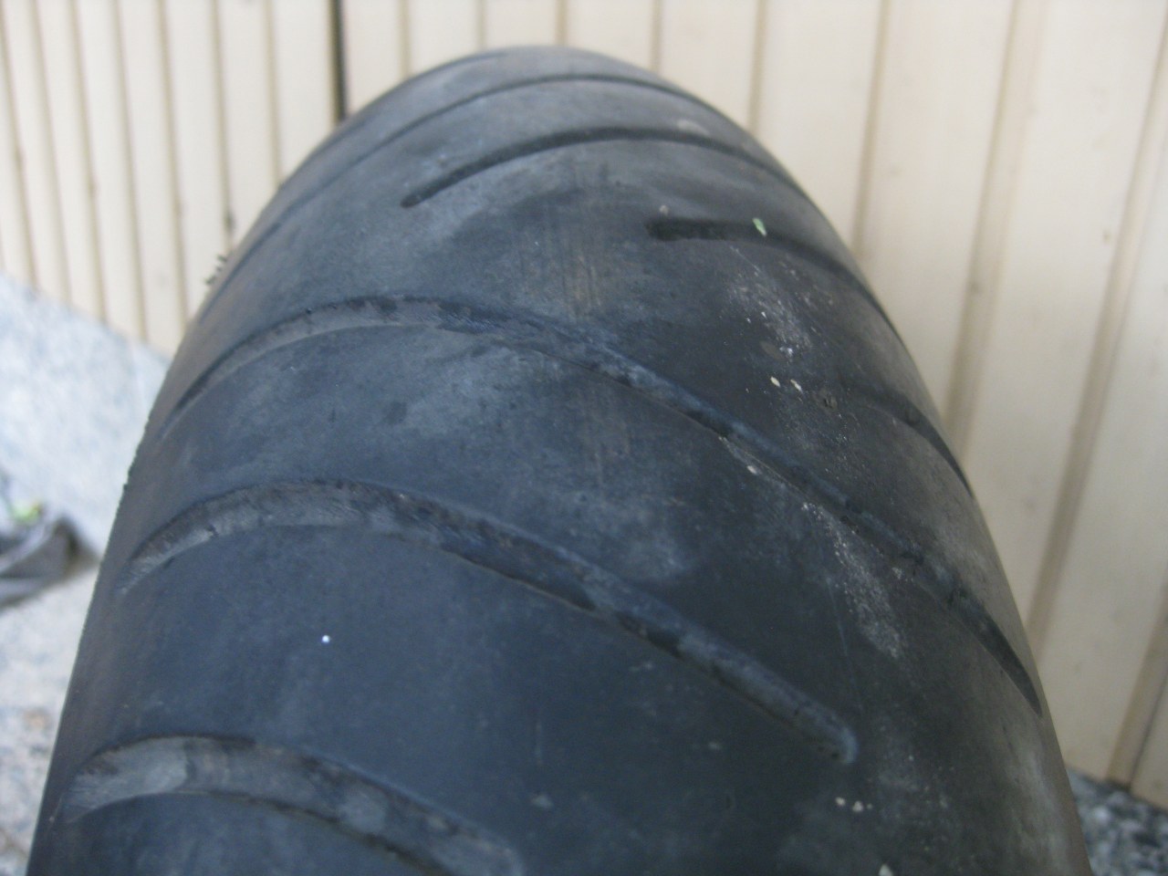

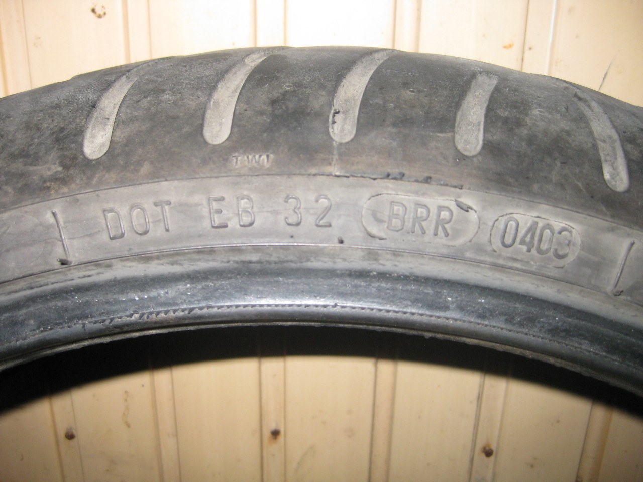

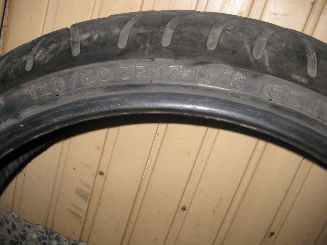

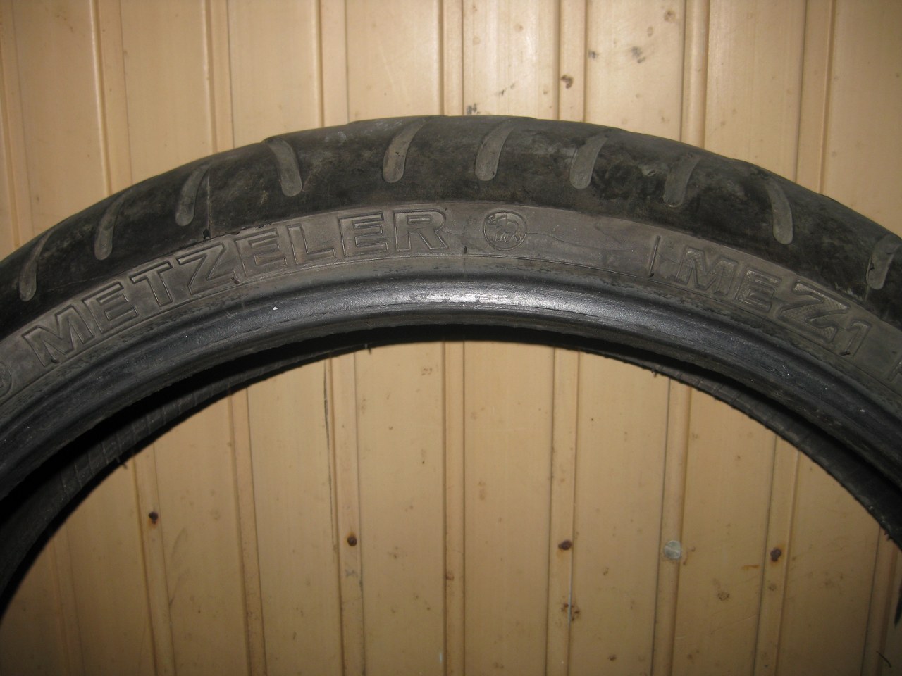

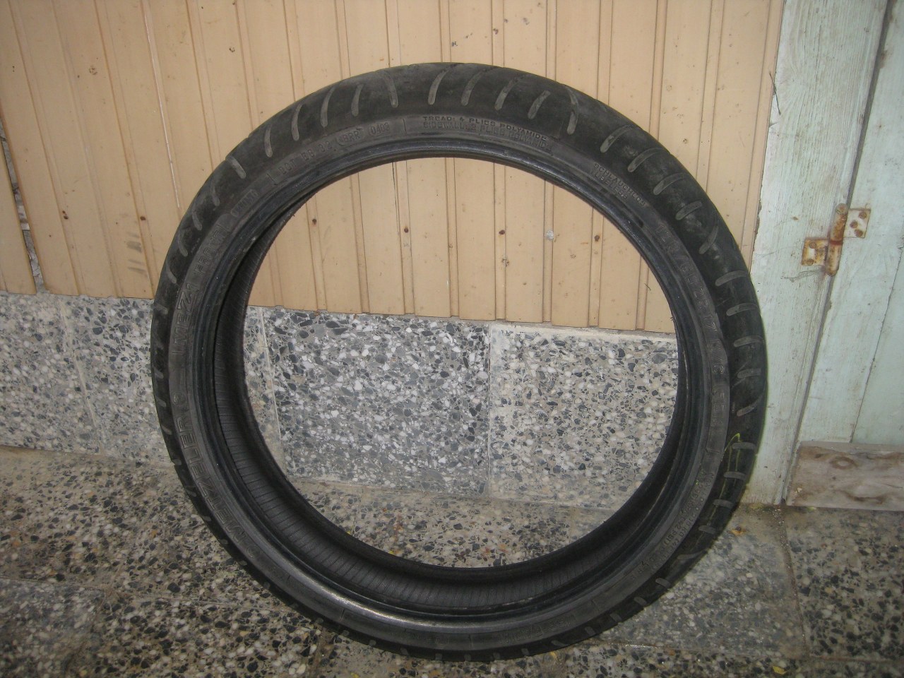

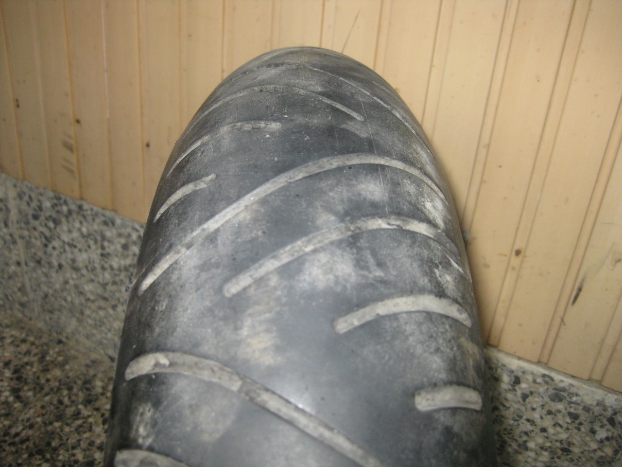

    Guma 120/60
    Prodajem Metzeler MEZ1 gumu. DOT0403. Sara dobra ali guma je kao shto vidite stara... Bila na motoru, sad skinuta. Cena neznam da probamo 2k RSD ?
