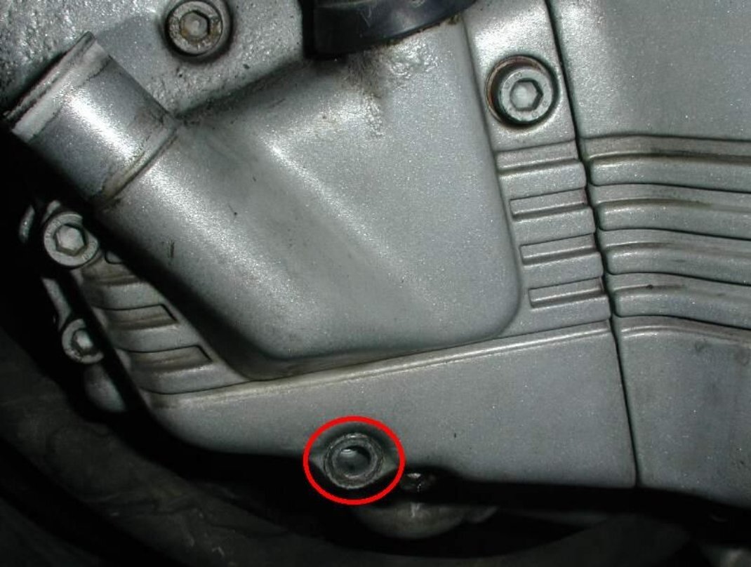

  2. Ne vozim ST, ali hajde da ti pomognem koliko mogu. Prvo kupi kvalitetan antifriz, mora biti ethylene glycol-based, nitrite-free, silica-free (silicate-free). Ono sto ti je bitno je tacka kljucanja, a ne mrznjenja i gledaj ako sam pravis mix da bude +135 °C. Sama zamena nije komplikovana. Moras skinuti plastike sa desne strane da bi dosao do cepa hladnjaka i zadnju da bi dosao do ekspanzione posude. Na dnu poklopca vodene pumpe imas sraf koji sluzi da se ispusti sav stari antifriz iz agregata. Znaci on nije za ozracivanje, vec samo za ispustanje stare tecnosti. Okacio sam ti sliku da vidis. Postupak punjenja je standardan, nalijes pun hladnjak, i napunis ekspanzionu posudu, startujes motor sa otvorenim poklopcemi on ce sam da izbacuje vazduh (videces baloncice). Dopunis ga. Provozas malo i opet proveris nivo u hladnjaku i posudi, dodas ako treba i to je to.
