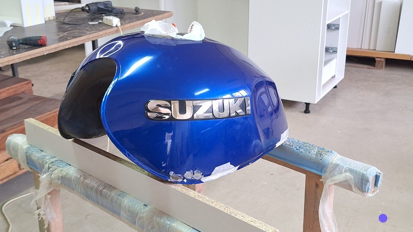

  2. Da ,to su 3D stikeri. Razmisljao sam i o njima, ali su oni tek daleko od originalnog izgleda pa sam odustao, bice i ovo sasvim dobro.. Sto se rezervoara tice nisam jos nista poceo, samo sam ga skinuo i isprao svu stroku iz njega. Opet sam ga napunio svezim gorivom i vozim se i dalje.. U toku muckanja cuo sam u njemu meni jako poznato cangrljanje, sto su u stvari nekoliko, (dve ja mislim) matice ili srafa zaboravljene nekad od ciscenja. To je dobro, znaci da se neko bavio strokom i korozijom u njemu,samo steta sto ga nije zastitio i skratio meni predstojece muke

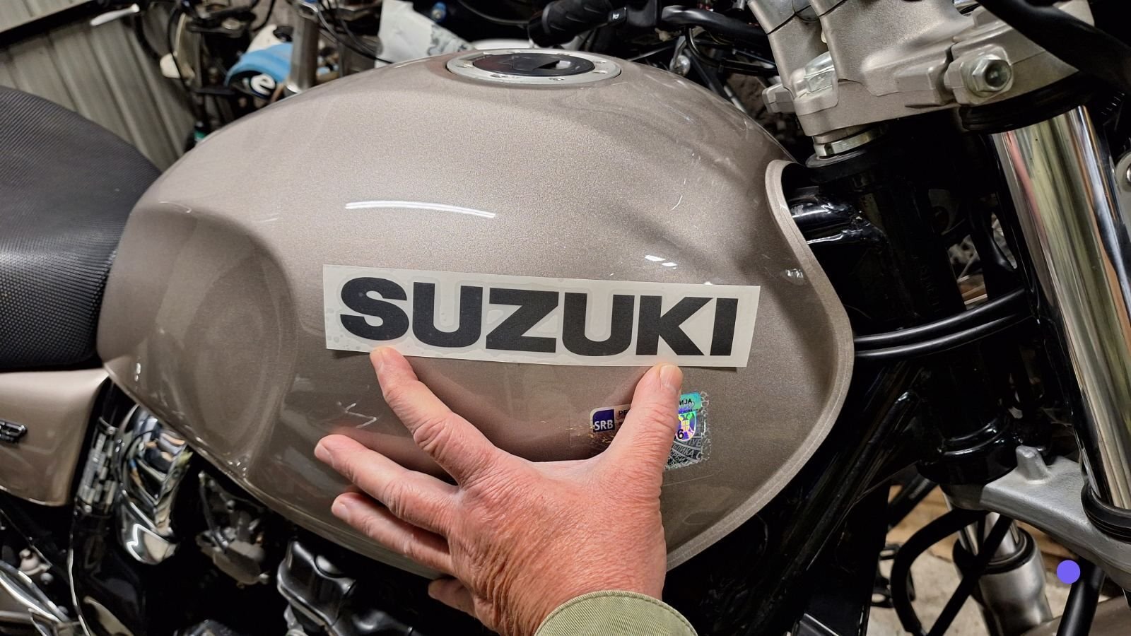

  3. Čiči stiker mi je i pravio ovu nalepnicu, na kakve stikere mislite?? Ono na plavom rezervoaru je reljefasti bedž i to bi mozda moglo na 3d stampacu izliti, ali mi iopste nije intresantno cimanje oko toga. Ima originalnih nalepnica i bedževa na eBay, ali mi takodje nije vredmo truda ni para, a uopste nije malo..
  4. Ako voli i supruga da se provoza mozda da pogledate 1000-ku Fazera, to je vec korak napred u odnosu na Diverziju. Meni je on zelja od davnina ali nikako da skupim muda i da ga kupim. Dve 600-tke sam imao i to su svakako odlicni motori

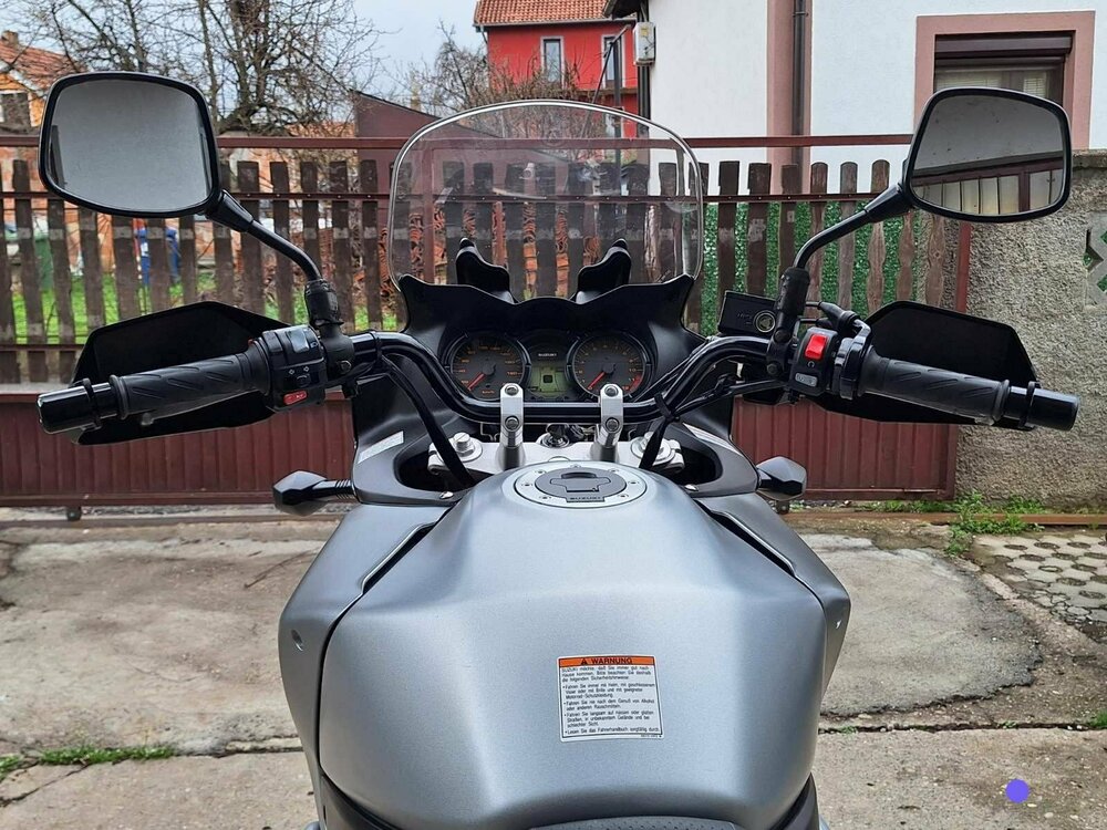

  5. Hvala drug, snasao sam se, odnosno napamet sam dao mere, pa mi je covek i NS vec napravio. Vidi se iz aviona da je rezervoar farban, iako je to jako dobro uradjeno, tako da vracanje u neko "fabricko" stanje nije moguce, niti tome tezim. U fabrickoj izvedbi nalepnica je lakirana, a to sad izvoditi nije jednostavno. Napravljena nalepnica je sasvim korektna, tamno siva je, kao boja masine ili tockova, pa ce lepo i da mu stoji, slikacu, pa cu je tek posle čišćenja i zastite rezervoara da je nalepim, a ro nece bar jos par nedelja.. Evo slike, ovo je naravno na transfer foliji, tako da ce samo slova biti zalepljena

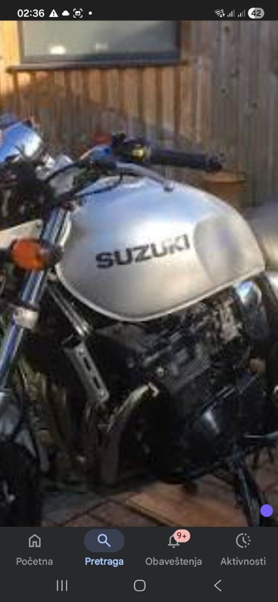

  6. Ima li neko od vlasnika Inazume da mi kaze tacne dimenzije SUZUKI nalepnice za rezervoar, koju bih dao da se napravi. Postoje dve varijante, klasicna nalepnica i reljefasti bedž. Drugar ima bas takav ali njegove dimenzije se mozda razlikuju od obicne nalepnice koju mogu da napravim. Hvala

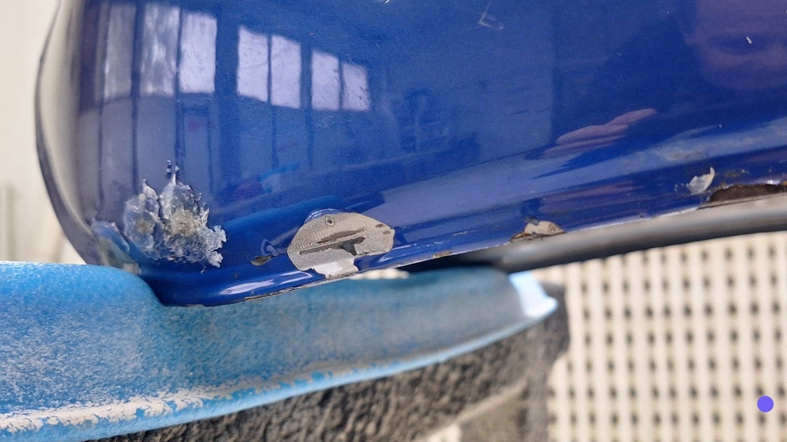

  8. Uzeo sam od komsije endoskopsku kamericu pa je malo gurkao po rezervoaru. Ono sto sam video uopste nije neka katastrofa. Korozije ima vise na donjoj desnoj strani rrzervoaara nego na levoj. Na bocnim stranama gotovo da uopste mema korozije, ima nekakvih belih flekica koje jesu neki vid korozije verujem. U principu dosta bolje stanje nego ma rezervoaru jednog Stroma koji sam cistio i zasticivao. Ocekivao sam da cu naici ma neke tragove 'peglanja' sa desne strane na koju sumnjam da ke imao pad, ali nista znacajno nisam uocio. Jos uvek nista misam poceo, ceo dan nesto po kuci radio..
  9. Sve ok, sve ste u pravu, bice uradjen rezervoar na nacin koji sam radio i koji poznajem. limunska kiselina i Zorka epoxi. Drugar koji ima isto problema sa rezervoarom je cackao trazeci drugi dobar i nemoguce ga je naci, on tek ima problem jer se njegov rascvetao i totalno propisao. Ovaj motor sam jednim delom uzeo i zbog njega da ga u jednom momentu kad se ja zasitim ,on preuzme i resi se u medjuvremenu tog svog. Ako dodje do skidanja karburarora radi pranja, pogledacu ima i kakvih restriktora vaduha, ali svakako nista necu menjati, pogotovo ne celu bateriju. Nemam nikakve primedbe na snagu, sasvim je dovoljno ima za normalnu voznju za sta ovaj motor i treba da sluzi. Nemam bas vremena za sate i dane rada oko motora, ali cu krenuti sad da to odradim iqko sam se potajno nadao da ce dobaciti do jeseni i zime pa na tenane
  10. Mislim da je sa voznjom gotorvo dok ne zavrsim rezervoar. Na silu sam to odlagao, ali sad kako sam priterao sa gorivom u rezervoaru do kraja, jasno postaje da je ostatak goriva prljav od korozije, sa primesama vode. Motor se vozi odlicno, bez ikakvih stucanja i trzanja, ali je ler pomalo nestabilan i hoce i da se ugasi. Mislio sam da ce tokom voznje da se izduva i proradi ali ne, i postaje jos gore kako sad vec povlaci stroku iz rezervoara. Ispustio sam danas gorivo iz loncica 2x, ima finog taloga, crevom posle izvukao iz rezervoara koliko je moglo, tu sam nasao i vodu.. Skidam ga ovih dana i krecem sa ciscenjem i zastitom. Uzecu i kamericu da snimim stanje iznutra, ovo sto se kroz cep vidi i nije previse strasno

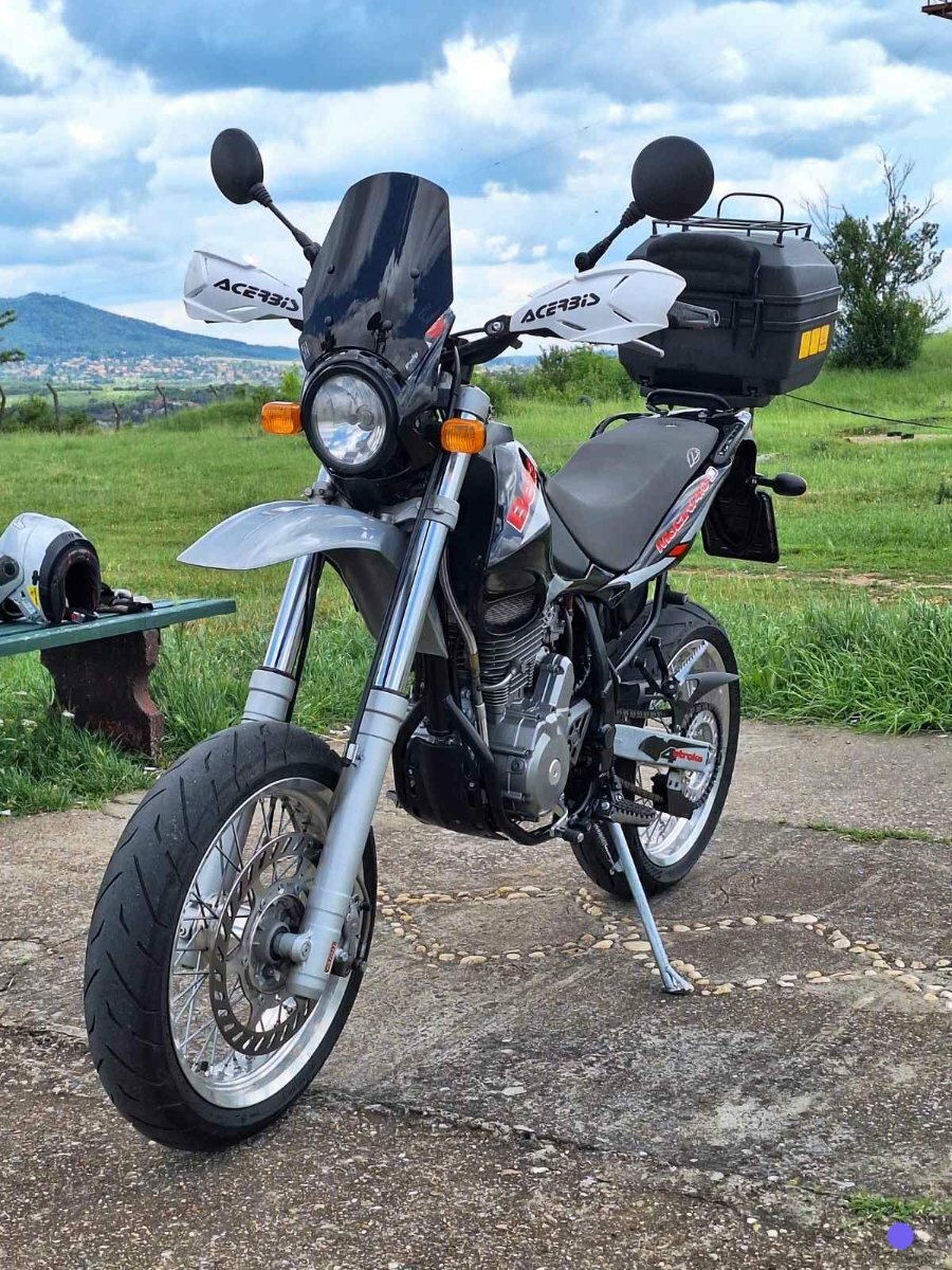

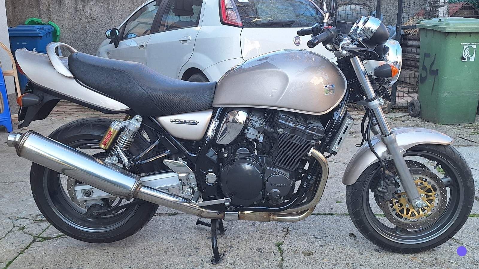

  15. Stavljema prednja guma " kao nova, malo presla, mekana ko dusa". Dobijena ma poklon, a poklonu se jelte, u zube ne gleda. Napravio krug od 100km, u povratku se smrzo ko piii.. Motor je vrhunski, bez ikakvih zamerki na ciklistiku, ogibljenje, kocnice.. Jedina stvar koja ozbiljno smeta je tvrdja poluga kvacila, do te mere da sam pred kraj voznje u bolovima bio i jedva cekao da se vratim. Mislim da ona sama nije toliko tvrda koliko mi ne odgovara ugao volana sa povijenim krajevima. Svakako sam upalio neku tetivu i pokusacu resenje da nadjem u promeni volana. Imam jedan malko siri i dosta otvoreniji, pa cemo videti. Slike su kod poznate 'klupice' blizu Dubone i Mladenovca

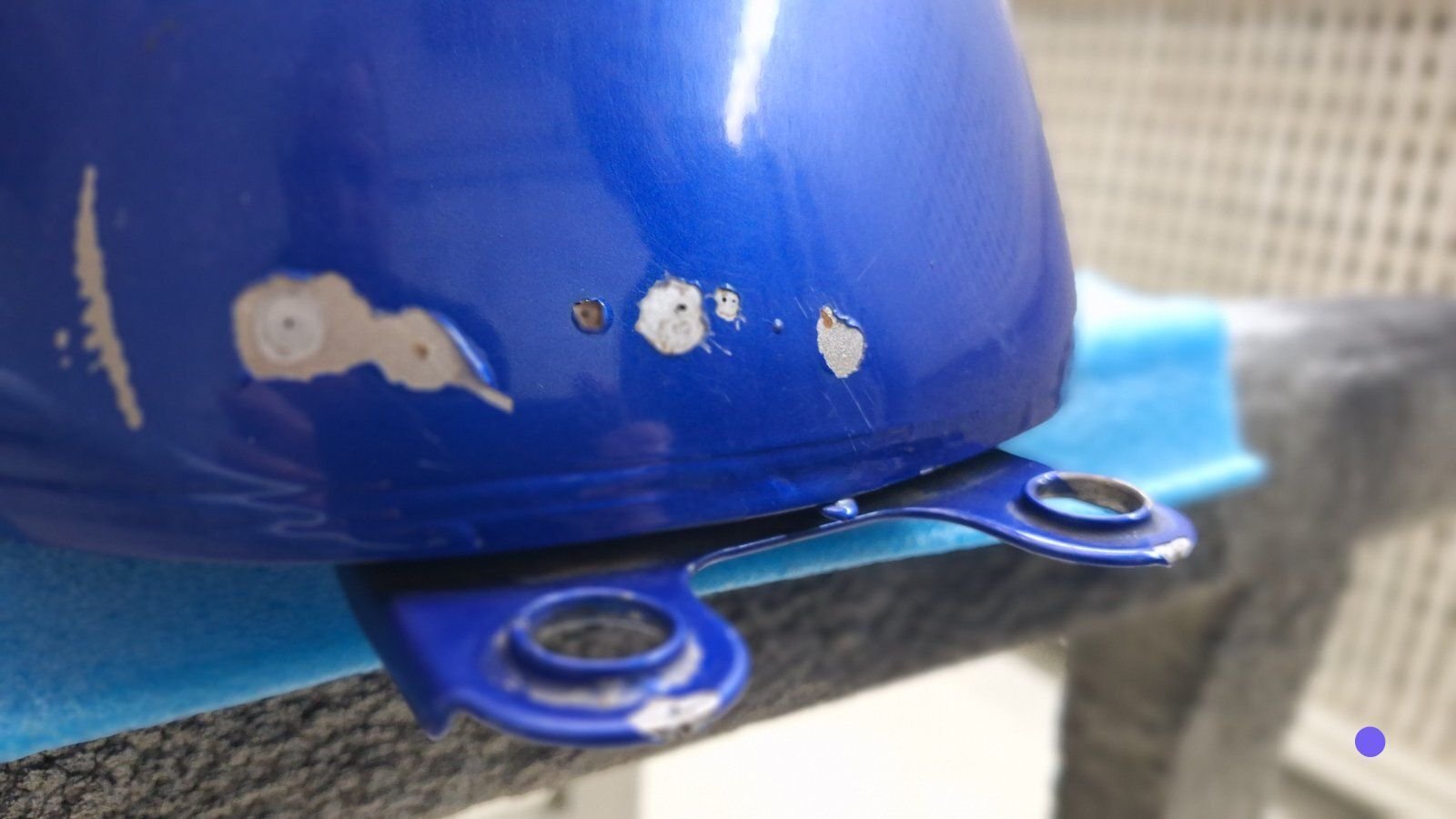

  16. Hvala Mišo, znam za rezervoar i to je prva stvar koju sam gledao. Ocekivao sam da je krpljen i zbog toga ofarban, sto mozda i jeste, ali nije zasticen iznutra, pa sam zakljucio da je farban zbog pada. Inace drugar kog pominjem koji ima inazumu muku muci sa njenim rezervoarom. Bio je propisao na jednom mestu pa smo krenuli da ga sredjujemo. Posle tretmana muckanja srafova i nekoliko dana u limunskoj kiselini on se rascvetao na sve strane. Sad ima bar 15 rupica koje spolja zapusava epoxijem, dok je iznutra zavrsen Zorkinom 2k bojom

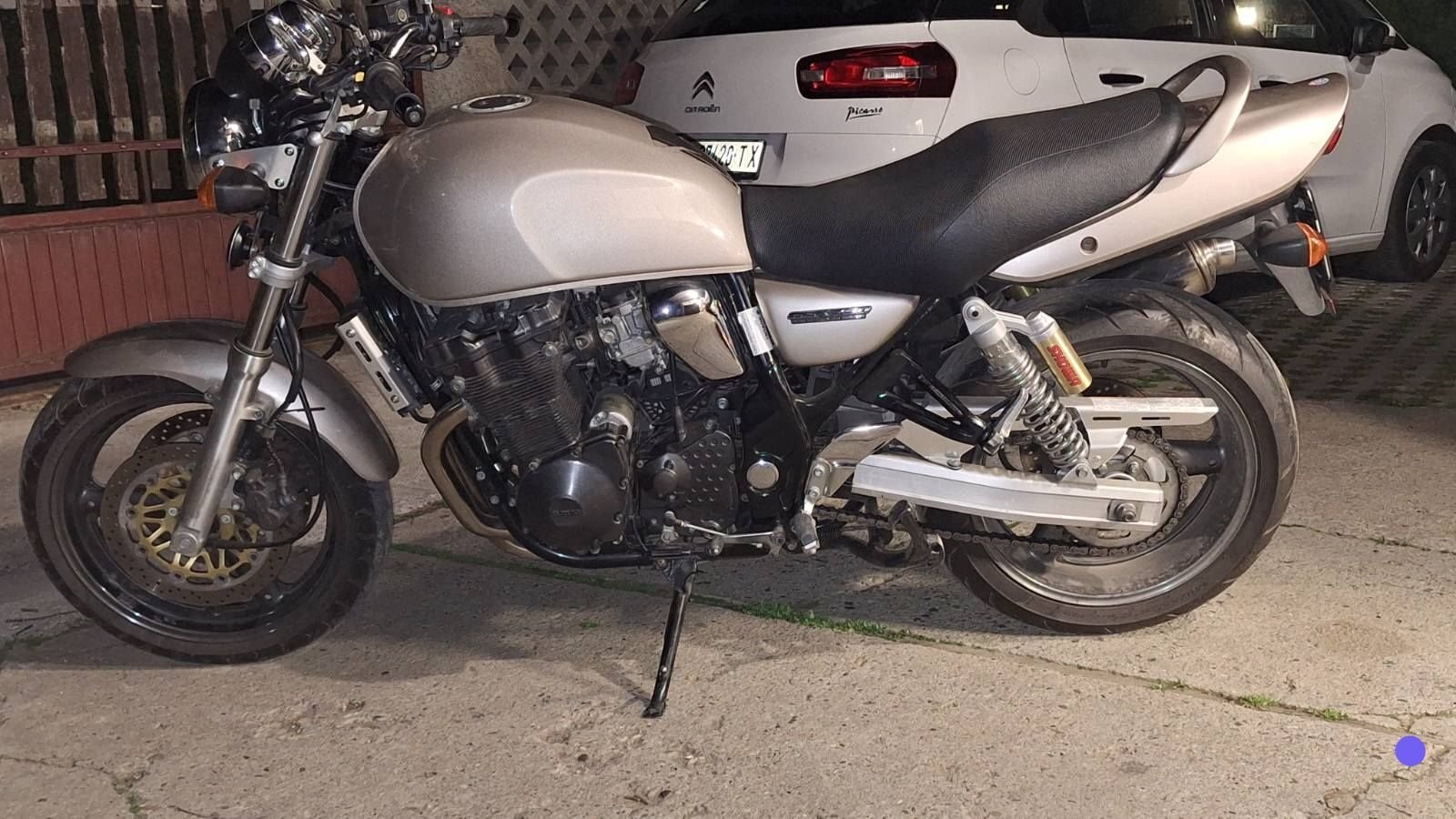

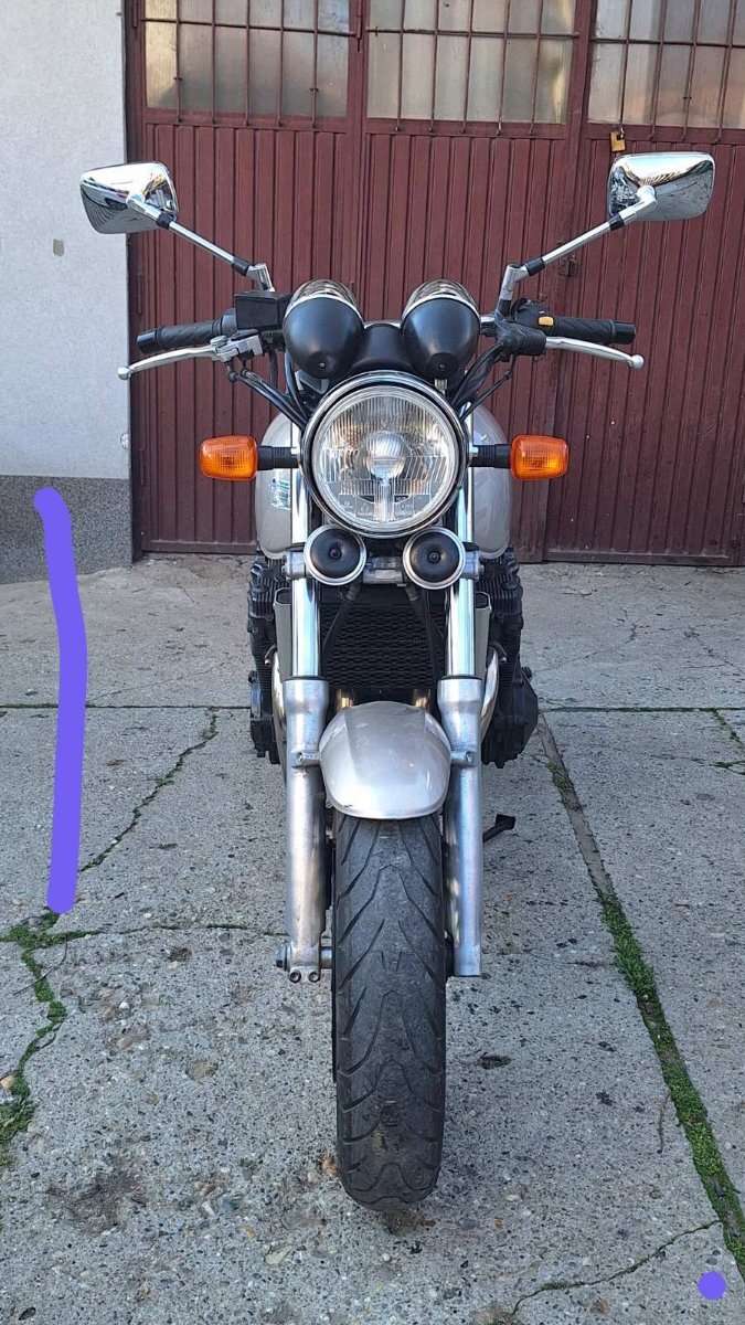

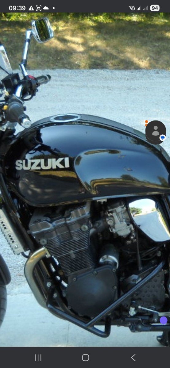

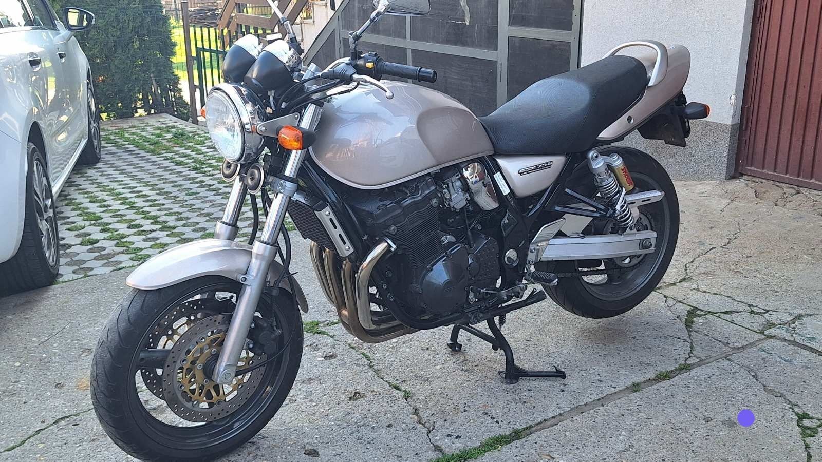

  18. Ima ogrebotinicu na maloj desnoj dekli, ali to je bivsi vlasnik iz Zajecara uspeo da ga izvrne. Volan, granicnici, sve ok, bez ostecenja.. Sediste sasvim ok, bas siroko i udobno poredeci sa savremenim motorima. Provozao sam se danas, kratko, do grada, bas kako cu ga i voziti inace. Pre toga napumpao gume koje su juce posle moje probne voznje dopumpavane odoka na licu mesta.. Znaci juce sam vozio na gumama koje su bile na mozda 1 bar, zgranut sam se jedva vratio, pa smo onda dopumpali pa je motor probao drugar koji takodje ima Inazumu.. zakljucili da je motor u globalu dobar ali ima losu prednju gumu i upravljivost nula. Danas sam dopumpao, po jos oko 0.7bara i voznja je konacno postala ona prava, totalno drugi motor, onaj koji skrece i koci kad ja to pozelim. Pomalo brljav rad postaje sve lepsi i mislim da nikakvih intervencija na karbovima nece biti potrebne. Bukvalno mu treba voznja od par stotina km, svezeg benzina i to ce biti kako treba

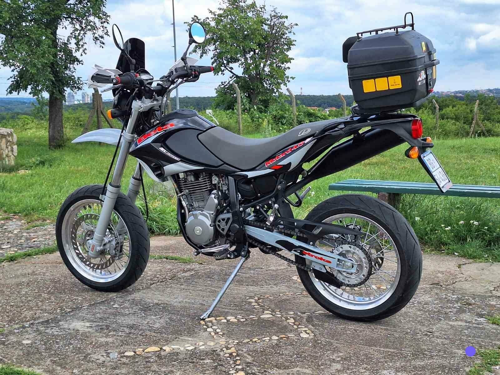

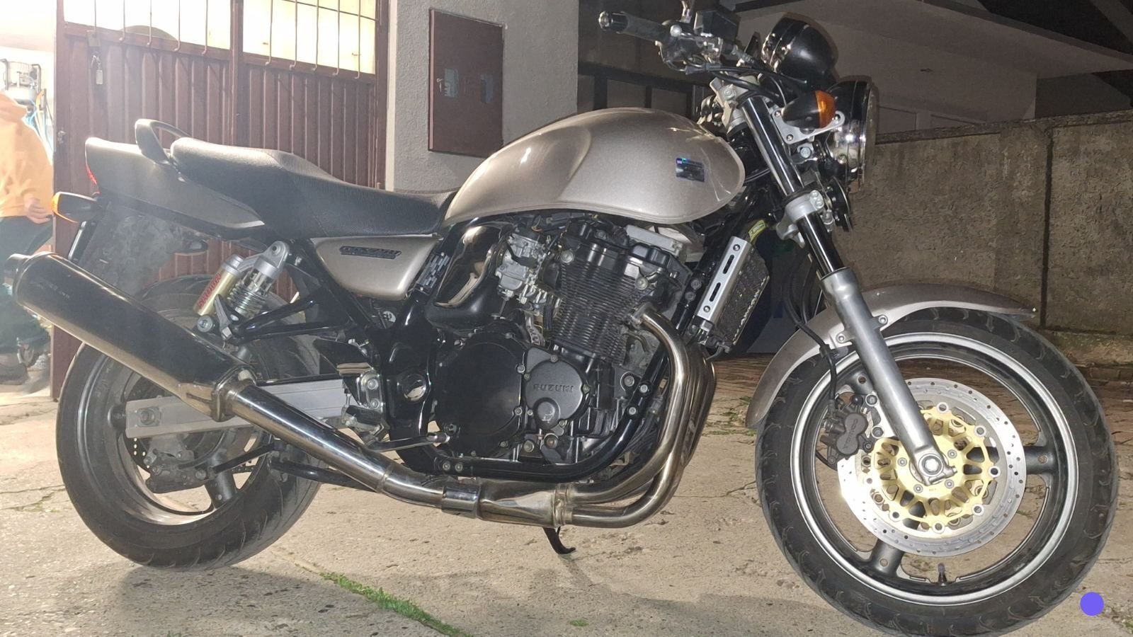

  19. Iskusno oko kolega imas, sve si video sto i ja na slikama iz oglasa. Ja sam video jos i da su šolje satova ofarbane u crno(trebalo bi da su hrom). Pokusavao sam od prodavca da saznam nesto o tome, ali on apsolutno pojma nema ni sta ga pitam ni zbog cega. Zato sam i zapucao za Zajecar da uzivo vidim kakvo je stvarno stanje. Rezervoar jeste farban, jako je lepo uradjen i jedino malo 'svezija' boja odaje da je nesto radjeno. Nije zasticivan iznutra, tako da nije farban zbog trulezi, nego ostecenja od pada koji je motor imao, pretpostavljam. Bio je to neki manji pad na desnu stranu i po nosu dobili su rozetna fara, šolja satova i vrh auspuha Sve to je ja mislim radjeno u Ch, jer je motor od uvoza kod nas presao nepunih 1000km. Bice slika kasnije
  20. Dobice Akrapa sto ga davno kupih od kolege @shoyyka, ceka na polici priliku da se skrasi na nekom lepom motoru

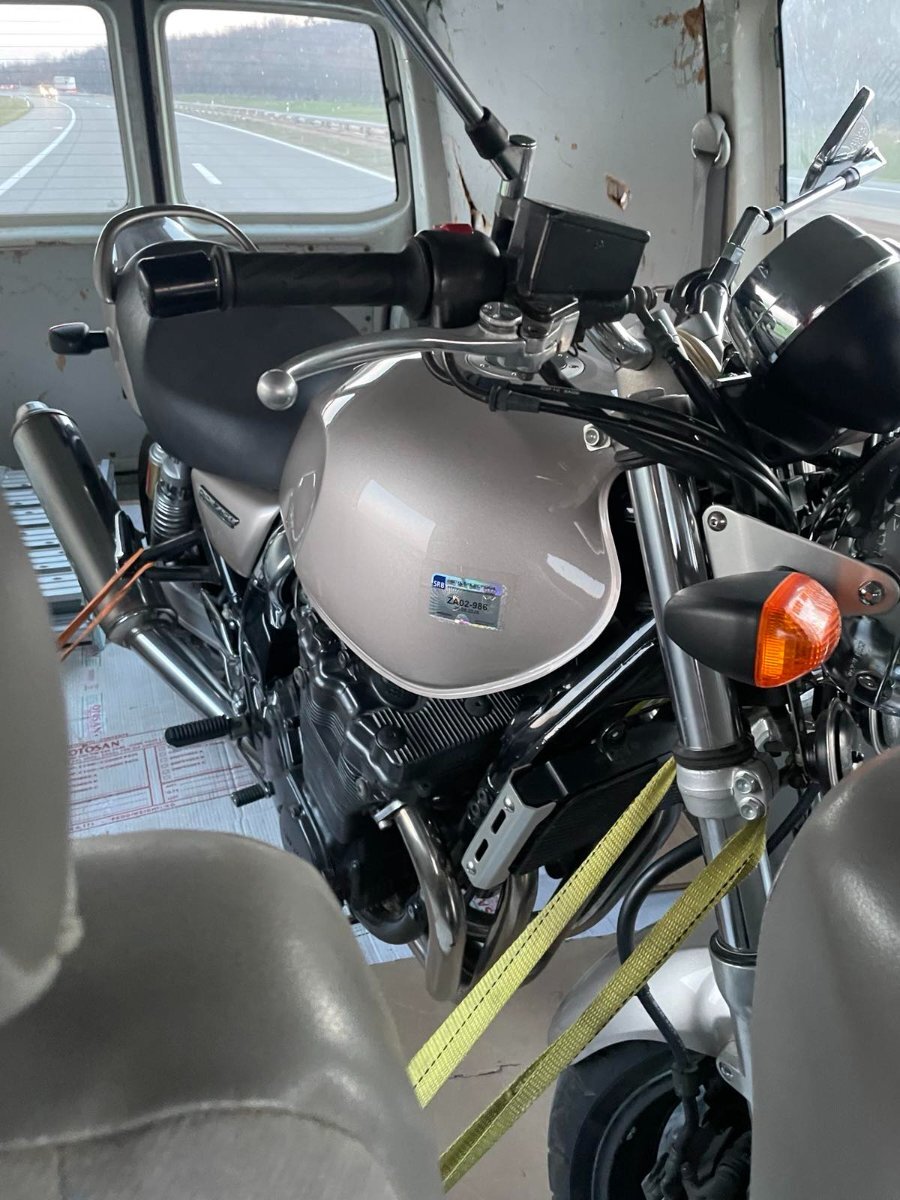

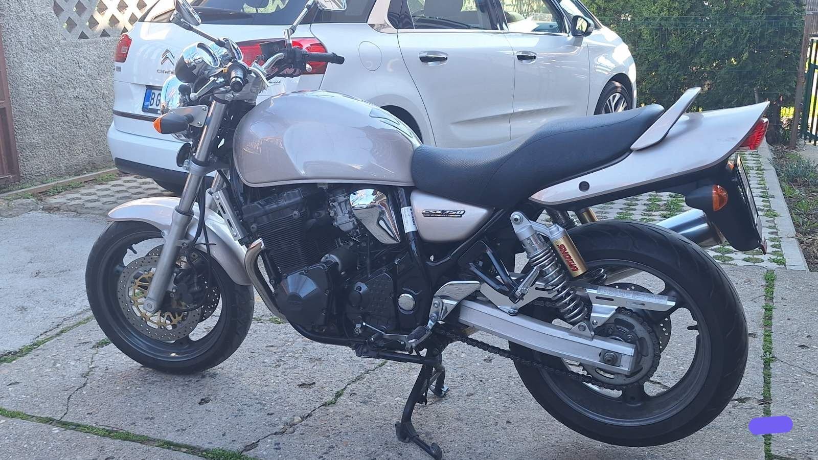

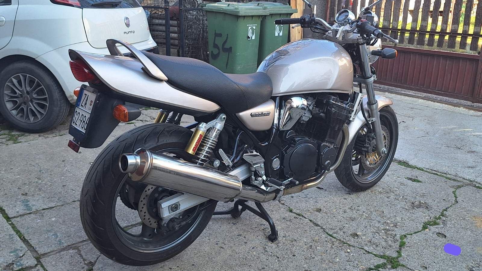

  21. Jeste to je motor iz Zajecara, dugo ga merkam i tek sad su se i meni poklopile kockice. Dobrih Inazuma vise i nema ili su jako retke, a ova mi se na oglasu ucinila kao takva i stvano je prilicno dobra.. Uvoz je iz Ch 2023. 41000km, kod bivseg vlasnika za dve god presla 350km. U planu je da pored prednje gume koja je katastrofa, verovatno zamenim i lezaj u vratu volana. Takodje da zastitim rezervoar iznutra, uradim servis, da vidim na karburatorima treba li sta raditi.. Uzeleo sam se 4 redna cilindra, bas dugo ga nisam imao, Bice ovo lepo druzenje nadam se
  22. Posle 15godina, ponovo u mojoj garazi jedna Inazuma. Danas kupljena, stanje vise nego dobro, treba resiti prednju gumu pre svega, pored nje jos par stvari i bice top
