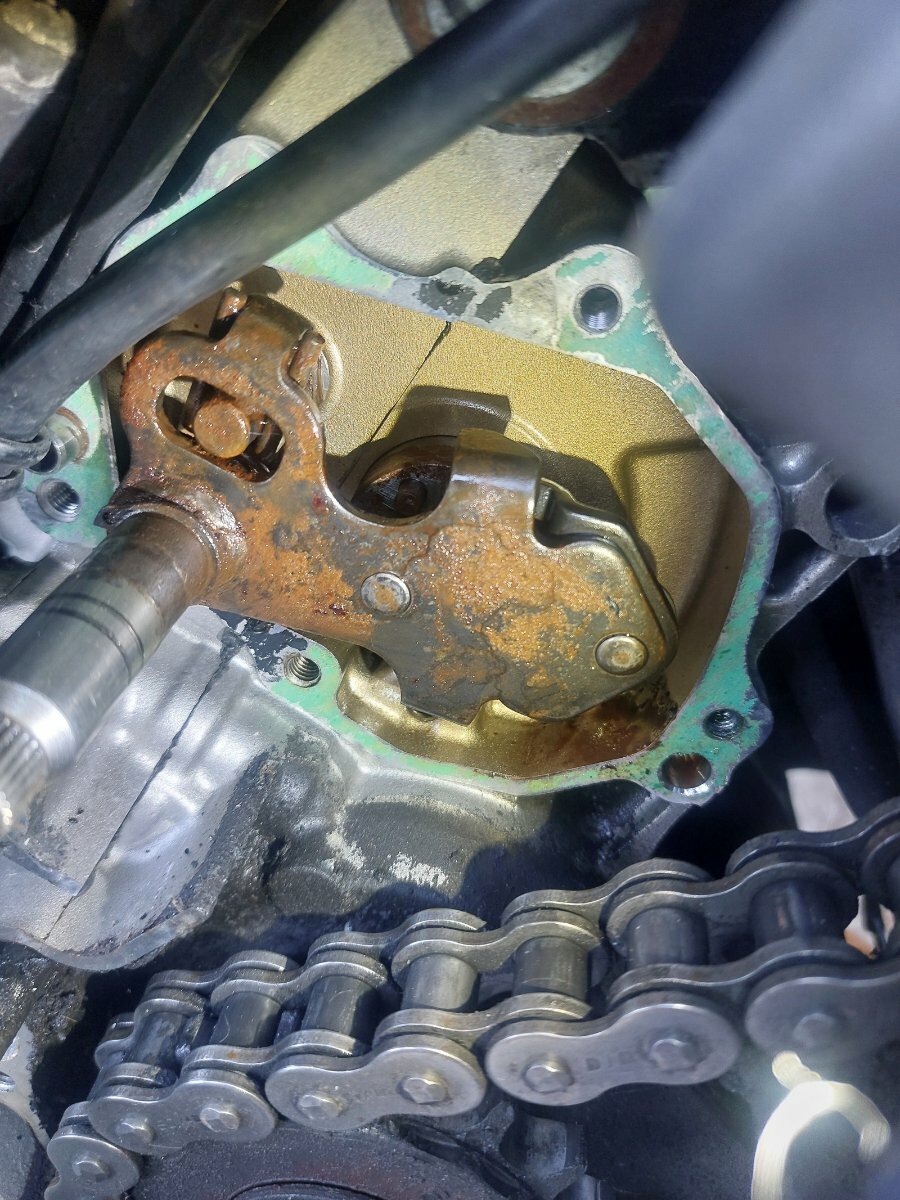

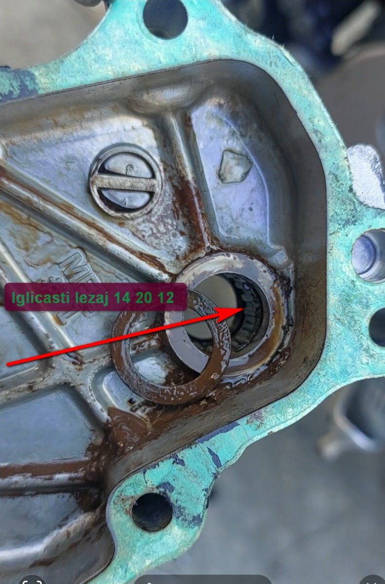

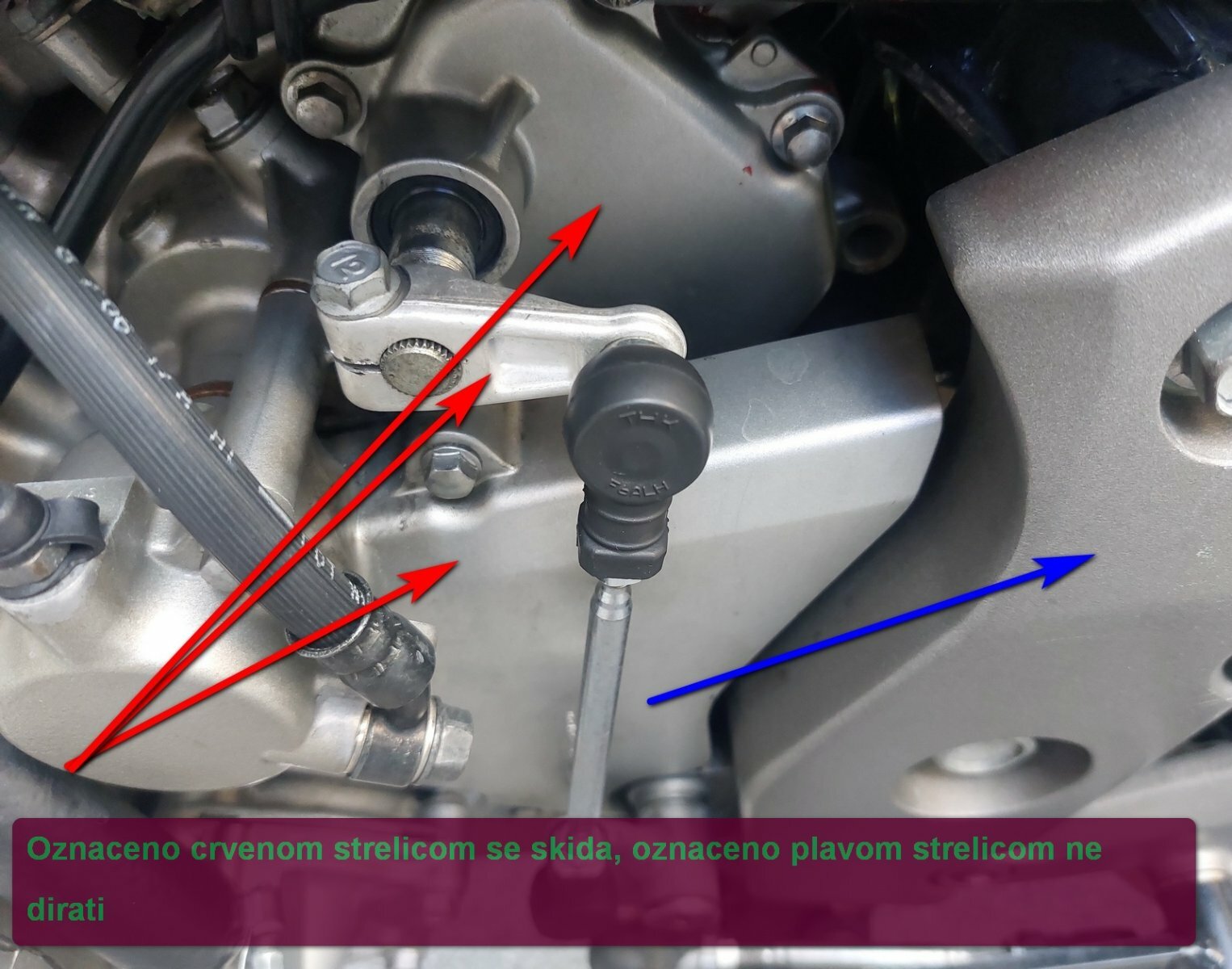

    I ja sam racunao da je ulje u tom prostoru ispod dekle. Taman sto sam zamenio ulje pa sam pomislio kako to nisam resio pre zamene istog. Onda sam krenuo da guglam da vidim sta i kako. Na nekom stranom forumu se razvila opasna diskusija oko tog lezaja i ozbiljnih kritika na racun Honde. U nekim zemljam je honda problem resila bez naplate, nesto kao opoziv, kasnije se nije ponavljao taj kvar. Citam da dimenzija fabricki ugradjenog lezaja nija dobra, nije po meri osovinice. Medjutim stari propali lezaj je sa oznakom 1420 kao i novi koji sam ja kupio i ugradio, drugacije ni ne moze jer je precnik osovinice 14mm, precizno sam je premerio celom dozinom, takodje i semering je 1422 i bas onako tesno ide na osovinicu.Sad iako je precnik osovinice 14mm i unutrasnji precnik novog ugradjenog lezaja 14mm ipak ima zazora, valjcici lezaja ne stiskaju osovinu vec ima zazora oko 02mm. Pteporucuje se za lezaj koristiti litijumsku mast, naneti i na drugi kraj osovinice? Tu sam odmah shvatio da u komorici ispod dekla nema ulja. Semering valjda sluzi da ne pada kisa unutra Moguce je da je Honda za prvu ugradju koristila neki jeftin lezaj. NFS ti znas dosta oko motora i mehanike, zasto bi neko ugradio iglicasti lezaj na osovinu koja se ne okrece, ne rotira, zar nije logicnije da je tu postavljena biksna od neke srebro-bronze ili slicno? Ja sam kupio i montirao najkvalitetniji lezaj koji sam mogao naci, pa kako bude.

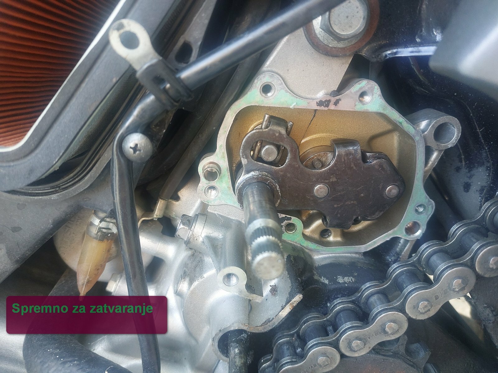

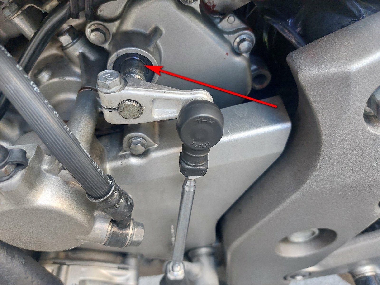

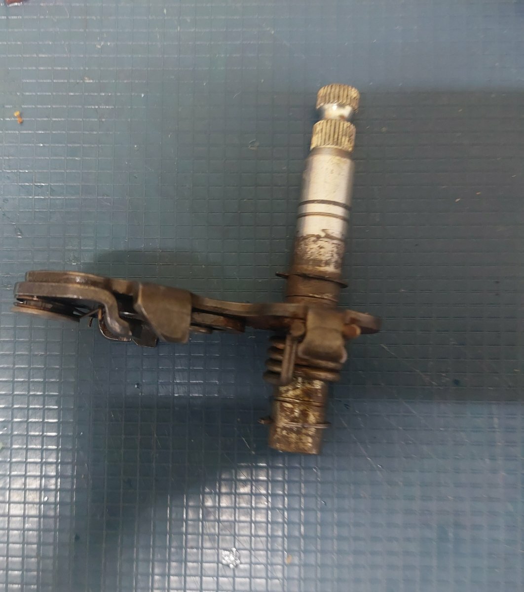

    Na mojoj hondi sam primetio da osovinica menjaca ima luft, ne onaj unutra napolje vec gore -dole, levo-desno, znaci radialni luft. Osetio sam da ima lokera kada menjam brzinu, to nije delovalo kao normalno. Pored ostalog, tesko sam nalazio ler. Proverom ustanovim da je taj luft oko 2mm, nema sanse da tako treba, jer cemu onda sluzi semering ako ga osovina rasteze toliko. Proguglam malo i vidim da je to nekakav standardni problem kod ovog modela. Resim da to sredim da bude kako valja. Kupim odgovarajući iglicasti lezaj KH1420 (14x20x12) i semering 22x14x5 i krenem da rastavljam. Kada sam skinuo dekl vidim "haos". Korozija, kondenzacija. Sve lepo ocistim, sredim, zamenim lezaj i semerin, litijumska mast na lezaj i semering i jos ponegde, nanesem masu za dihtovanje i sve lepo vratim i zategnem. Lufta vise nema, nije bas da je kao zavareno, ima mozda 0,1 0,2 mm ali smatram da je prihvatljivo. Sve radi kao sat, lakse se soli i sam oseaj menjanja brzina je puno bolji.
