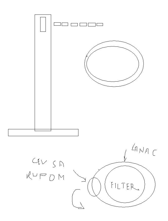

wice 77 Napisano Januar 30, 2010 Drug član, 1838 postova Lokacija: obrenovac Motocikl: cbr 600f Prijavi odgovor kao problematičan ako pogledate malo bolje videcete da sta vozi,i da se na njemu ne moze skinuti filter,je r filter stoji malo dublje kao prvo,i smetaju grane,da bi imalo mesta za srafciger morao bi da skine grane. sada cu ti skicirati sliku kako sam ja pravio kljuc bas za taj motor od lanca bicikle i komada cevi Citat Podeli ovaj odgovor sa prijateljima Link to post Share on other sites More sharing options...
wice 77 Napisano Januar 30, 2010 Drug član, 1838 postova Lokacija: obrenovac Motocikl: cbr 600f Prijavi odgovor kao problematičan skica je jako zalosna ali sastoji se od cevi precnika 20ak mm sa navarenom ruckom na drugom kraju je prosecen kanal kroz taj kanal se provuce lanac od bicikle i sastavi spojhnicom,znaci ostavi se malo duzi od filtera,sve se zajedno nabaci na filter i kada se okrece u levo lanas se umotava oko cevi i zateze oko filtera i tako ga odvija,slikacu alat kada budem isao u garazu u toku nedelje Citat Podeli ovaj odgovor sa prijateljima Link to post Share on other sites More sharing options...

Mario Marko 474 Napisano Januar 31, 2010 Zainteresovan, 700 postova Lokacija: Beograd Motocikl: zx6r Prijavi odgovor kao problematičan Kao što je wice rekao, nemoguće je probušiti filter šrafcigerom pa ga odvrnuti jer je sve jako tesno. @wice: Hvala za slike (mada sam skapirao i sa tvoje skice). Izmeriću svoj filter pa gledam u louisu,a ako nema pravim alat od lanca za bajs. @Lalajko:I meni se taj najviše dopada,ali posto nije za ukras ;D neko bi prvo morao da mi potvrdi da je to dobra stvar. Citat Podeli ovaj odgovor sa prijateljima Link to post Share on other sites More sharing options...
