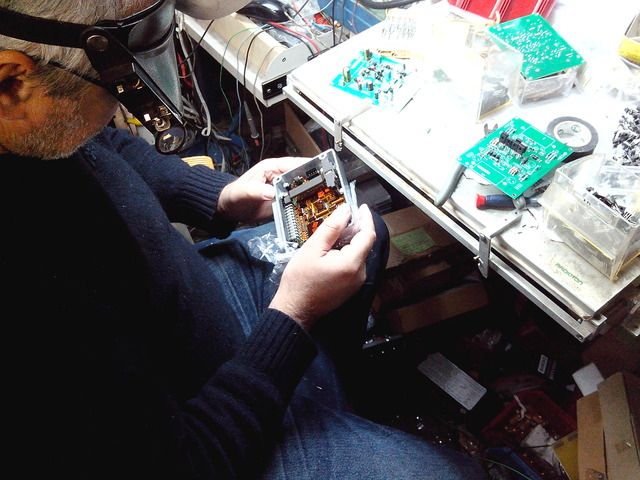

đunta 4620 Napisano Jul 3, 2016 (promenjeno) Ne silazi, 6837 postova Lokacija: Singidunum Motocikl: đački pešački Prijavi odgovor kao problematičan Izvini Zeko, jedno sam imao u glavi a govorio drugo, prepravio sam post. ABS nije predviđen za reparaciju niti za rasklapanje, sami proizvođači modula ćute ko zaliveni, rade ih nekoliko firmi sa visokim procentom uspešnosti. Načelno je princip bezbednosti, kad ispadne prvi put, ponoviće se ponovo a to može biti kad je glava u pitanju i svi veliki ili glavni, BMW, FAG,...neće da imaju odgovornost ako remont ne uspe. Na ADV-u, gde sam obećao da ću ofirati ako zaključim nešto čvrsto, i na još jednom sajtu, ima bezbroj pokušaja reparacije ali nema konačnog rešenja, a na jednom trećem, gde se bave trkaćim automobilima a postoji i jaka BMW grupacija, svi su manje više inženjeri ili hajtek znalci, niko ni ne spominje ABS osim gde su kupili polovan. Pročeprkam, kao pregledam, očistim, prepodesim i zamenim ponešto, al jednostavno ne vidim kvar, odnosno ne mogu da tvrdim išta već samo sumnju. To je zato što ne mogu za svaki segment koji bih pipnuo, pojedinačno probao na motoru, doduše imam neki suženi zaključak ali baziran više predpostavljanjem. Moto ABS je u osnovi prvi auto tip, dvokanalni, ali mu se razlikuje logika, drugojačija je od 4 točka i zato ovi što popravljaju automobilske ne mogu da ih rade jer nemaju potrebne alate i programe. Nisam elektroničar ali imam drugara sa slike, premeračio je kontroler, ali da bi ga skroziro, potrebno je vreme pa će ostati za neki drugi put, obećo sam mu blanko škembiće. Neko je na netu provuko "expiry date" kao mogućnost, ima logike ali ne kao čisto vremenski rok, već se radi o čistoj statistici na osnovu koje je se smatra da ABS nije više siguran i da ga treba zameniti, racimo, neko ne pipa zadnju kočnicu, što je pogrešno totalno, pa na osnovu brojki, prednji radio x puta a zadnji ne, smatra se da je on sklon zaribavanju usled neupotrebe i ćao. Takođe ima vozača koji kroz niz godina malte ne nikad nisu kočili do aktivacije ABS-a što opet može izazvati statistički zaključak da je sklon zaribavanju, ovo je neka moja predpostavka. Načelno, ABS valja da se aktivira povremeno, kod automobila se to dešava vrlo često, kod motora baš i ne. @Shaft-Ima slučajeva da posle promene baterije dođe do brljanja ABS-a, navodno sa Odisejem i sličnim akumulatorima problem nestane, zato se i predlaže paljenje sa dodatnim akumulatorom zbog neizostavnog pada napona koji vremenski manje traje kad akumulator ima jaču startnu struju. Ima modifikacija gde se problem niskog startnog napona zaobiđe. @Zeko-Ne skidaš modul, odviješ čep gde stoji sisica za ispuštanje vazduha, potrebna je "naoštrena" gedora 22, uradiš ko što sam već naveo, potom naizmenično ozračuješ modul i klješta, malo više puta iz modula u turnusu jer tu je manja protočnost. Ako proradi, odlično, ako ne, mora na sto il drugi, ko što rekoh. Promenio Jul 3, 2016 član đunta Citat Podeli ovaj odgovor sa prijateljima Link to post Share on other sites More sharing options...
