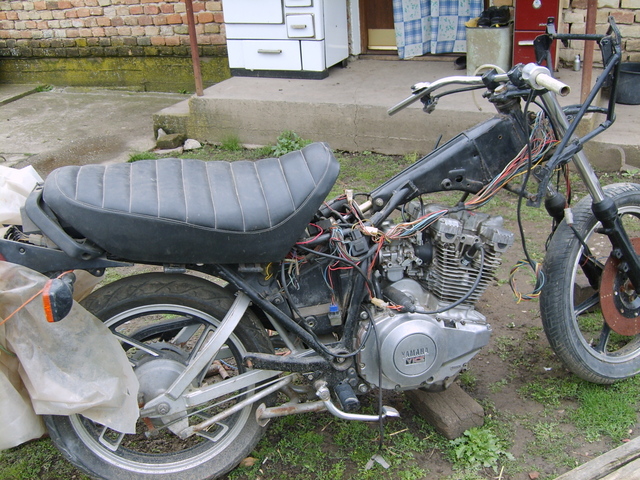

Djole 11 Napisano Avgust 23, 2007 Svrati ponekad, 198 postova Lokacija: Nis Prijavi odgovor kao problematičan Ajde da probam i ja.Motor je NSU 175,popularni pretis. -Ram je Jawe TS,sa prepravljenim zadnjim krajem,napravljen je rep od lima i podignut na gore,nesto kao na sportskim motorima. -Rezervar od DKW-a -Prednji tocak od Jawe CZ,sa gurtnama od MZ-a -Zadnji tocak od NSU-a,zadnja guma je neka 130 pitaj boga odakle mi -Prednja viljuska od MZ-a ETZ 250 -Trokuti od Suzukija GS 750 E -Zadnja viljuska je valjda od neke Jawe,i sto je najbolje aluminijumska,i maximalno upolirana -Far od spaceka -Prednji blatobran ce valjda da bude od MZ-a -Upravljac rece drug da ce da mi da neki sa VTR-a,kaze jos i da je markiran,kao da je mene briga. -Zadnja osovina od Pucha SG 250 -Poluge menjaca i zadnje kocnice ce biti rucni rad -Komande kvacila i prednje kocnice su valjda sa neke Jawe,ko ce da ga zna -Rucice su nove,kupljene u Francuskoj,kao i stopka sa diodama -Sajle cu najverovatnije da napravim nove. -lanac ce da bude Jawin -Bravu cu valjda od CTX-a,a prekidace od MZ-a A sad masina: -Posto nisam imao dobar NSU-ov klip nasao sam neki od Honde,pitaj boga koje,za milimetar je veci u precniku -NSU,ne bi bio NSU kad ne bi imao makaze i poluge koje pokrecu bregastu.E pa to je kod mene izbaceno i ubaceni lanac i lancanici.Lanac je valjda od Renoa 4,a lancanici rucni rad,kao i spaner -To mi je omogucilo da skratim cilindar za 4mm jer je toliko ovaj Hondin klip nizi od njegovog -Ventili su sa negog automobila,kao i gumice -Paljenje je magnetno sa T12,ali je ostavljen NSU-ov regulator pretpaljenja,a u planu je paljenje od CTX-a To je valjda sve,bar ono sto sam mogao da se setim. Citat Podeli ovaj odgovor sa prijateljima Link to post Share on other sites More sharing options...
Joseph B. 142 Napisano Avgust 24, 2007 Drug član, 1300 postova Lokacija: Temerin Motocikl: R1150GS Prijavi odgovor kao problematičan Daj neku sliku! ;D To se mora videti. Citat Podeli ovaj odgovor sa prijateljima Link to post Share on other sites More sharing options...

Djole 11 Napisano Avgust 24, 2007 Svrati ponekad, 198 postova Lokacija: Nis Prijavi odgovor kao problematičan @ Gordanmg Nisam taj Joseph B Poslacu kad sklopim sve.odnosno postavim motor na ram i tako to. Ne izgleda tako lose kao sto zvuci,lici ne neki Caffe racer ili scrambler Citat Podeli ovaj odgovor sa prijateljima Link to post Share on other sites More sharing options...
