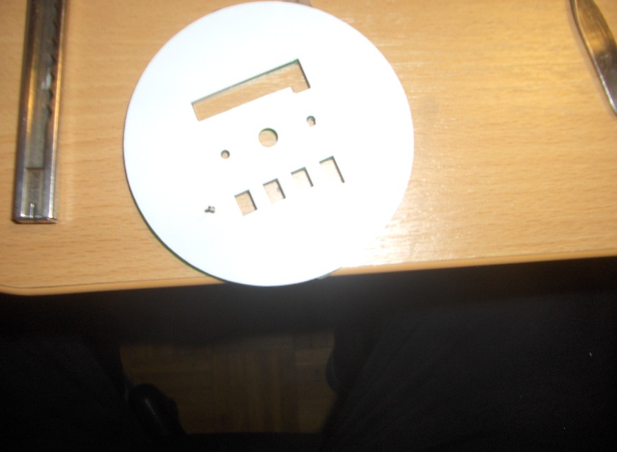

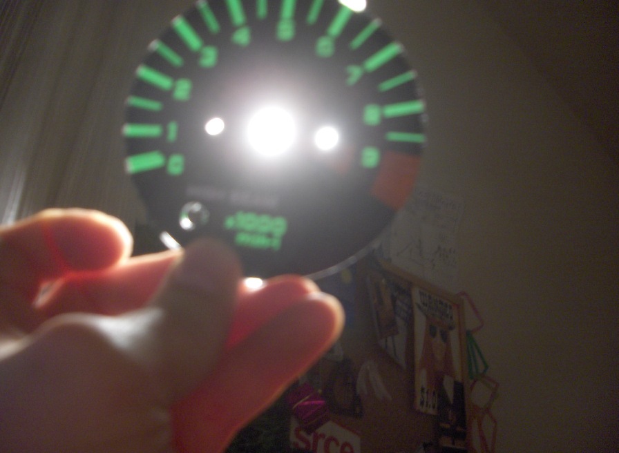

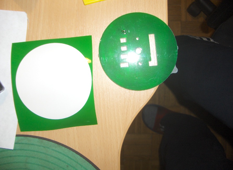

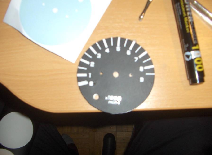

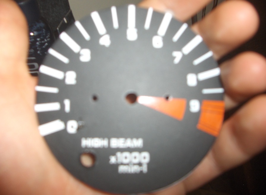

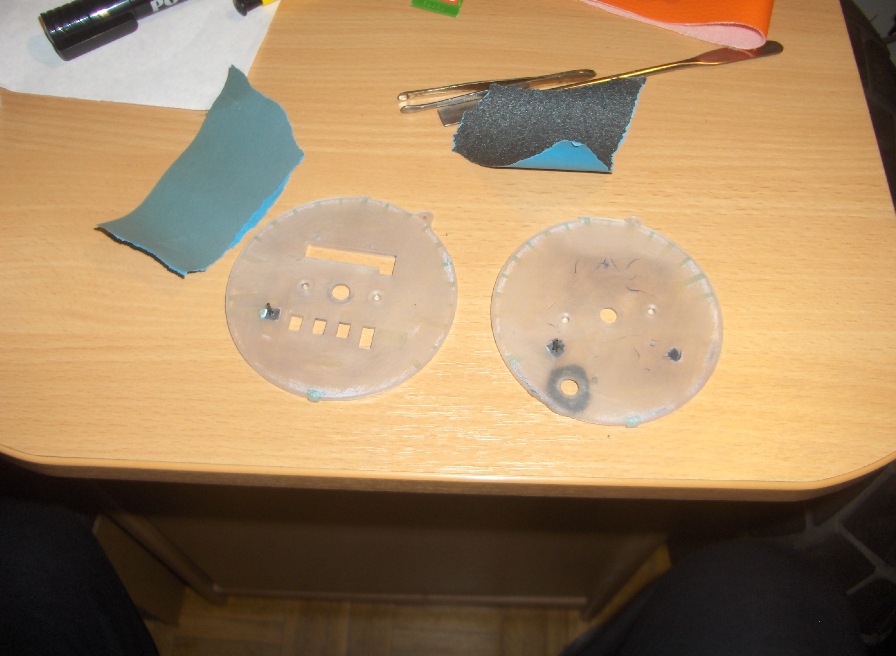

urosAT 313 Napisano Januar 20, 2011 Predstavnik za Alfa Romeo i Smudja, 402 postova Lokacija: Beograd,Dorcol Motocikl: rd07 oca mu jebem Prijavi odgovor kao problematičan Postavio sam temu i na bikers.in.rs ,nikako nisam uspeo da nadjem nekoga ko ima gotove cifarnike za transalpa u vektoru,spremne za stampu,pa sam odradio sve ispocetka...Neki od predhodnih vlasnika je nalepio preko fabrickih cajgera neke cifarnike u svojoj reziji.Problem je bio u tome sto je stampao na obicnom papiru i lepio nekim "oho" lepkom,ti papiri su se vremenom odlepili i kazaljke su pocele da zapinju za njih...Operacija je bila neizbezna ...Rasturio sam satove,izvadio plasticne cifarnike,odlepio sa njih papirice i osmirglao vodenom smirglom sve sa njih...Kod Tine Bambine sam odneo osmirglane plastikice i sliku fabrickih cajgera,devojka se mucila 4-5 sati,crtala sve ispocetka i uspela Odstampali smo sve u tri sloja,prvi na providnoj zelenoj foliji,drugi na tankoj beloj i treci na mat crnoj,na kojoj su bili prorezi za svaki broj,podeljak,rupice za srafice,kilometrazu...Malo zeznuto ali efekat na kraju najslicniji onome koji daju fabricki cifarnici...pogledajte slike,pa ako nekome bude trebala pomoc,tu sam 3 Citat Podeli ovaj odgovor sa prijateljima Link to post Share on other sites More sharing options...

fibra 346 Napisano Januar 21, 2011 Drug član, 1826 postova Lokacija: DE Prijavi odgovor kao problematičan Profi! Nego, kakve su ti to folije i gde si ih nabavio? Stampaju se na laseru? Citat Podeli ovaj odgovor sa prijateljima Link to post Share on other sites More sharing options...
urosAT 313 Napisano Januar 21, 2011 Predstavnik za Alfa Romeo i Smudja, 402 postova Lokacija: Beograd,Dorcol Motocikl: rd07 oca mu jebem Prijavi odgovor kao problematičan Profi! Nego, kakve su ti to folije i gde si ih nabavio? Stampaju se na laseru? Folije ima Tina,a mogu i da se kupe u "Difol-u" na NBG kod Arene.Ovo sto sam ja radio nije stampa,seceno je na cutter-u,nisi lepo procitao,ali predpostavljam da na tim folijama moze i da se stampa. Citat Podeli ovaj odgovor sa prijateljima Link to post Share on other sites More sharing options...
