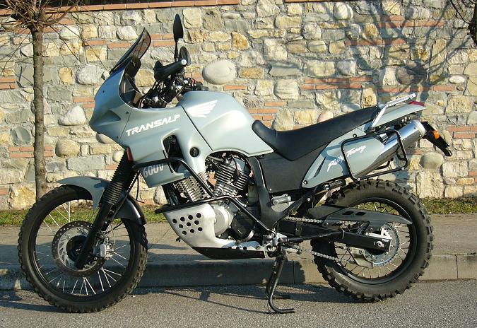

gogo42 69 Napisano Decembar 13, 2010 Svrati ponekad, 314 postova Lokacija: Bijeljina-Republika Srpska Motocikl: Yamaha R1 2001/Honda XLV750R rd01/Aprilia RS125 2007/Yamaha XT660x/Yamaha MT03 660 Prijavi odgovor kao problematičan Zamenom samo rucke neces puno dobiti, samo ce se gumeno crevo jos vise siriti. Sve zavisi koliko zelis da ulozis novca u tu prepravku. Jeftinija varijanta sa vidnim poboljsanjem ti je da stavis veci disk i napravis nosac od punog aluminijuma za postojeca klesta uz obaveznu montazu pancir creva. A ako zelis da sirom otvoris novcanik onda je sve moguce, i bolja klesta, i dva diska itd itd Ova Transalp Masina mi odlicno izgleda sa ovim crnim Bandazima,,, a posebno mi se svidjaju zadnje bocne plastike i zadnje krilo sa stopkom !!! Mozel kakav opis,upravo se mucim kako da izvedem zadnje krilo na mojoj XLV750r Citat Podeli ovaj odgovor sa prijateljima Link to post Share on other sites More sharing options...
TA96 301 Napisano Decembar 13, 2010 Drug član, 1423 postova Lokacija: Bliski Istok-Pančevo Motocikl: Honda CRF300L Prijavi odgovor kao problematičan Zamenom samo rucke neces puno dobiti, samo ce se gumeno crevo jos vise siriti. Sve zavisi koliko zelis da ulozis novca u tu prepravku. Jeftinija varijanta sa vidnim poboljsanjem ti je da stavis veci disk i napravis nosac od punog aluminijuma za postojeca klesta uz obaveznu montazu pancir creva. A ako zelis da sirom otvoris novcanik onda je sve moguce, i bolja klesta, i dva diska itd itd Ova Transalp Masina mi odlicno izgleda sa ovim crnim Bandazima,,, a posebno mi se svidjaju zadnje bocne plastike i zadnje krilo sa stopkom !!! Mozel kakav opis,upravo se mucim kako da izvedem zadnje krilo na mojoj XLV750r Vlasnik motora je moj poznanik u italiji. Sto se tice plastika korisceni su delovi od KTM-CAGIVE i APRILIE. http://tecnica.transalp.it/modelli.php?id=4 Imam na raspolaganju nekih plastika, sedista i sl. od KTM-a Citat Podeli ovaj odgovor sa prijateljima Link to post Share on other sites More sharing options...
gogo42 69 Napisano Decembar 13, 2010 Svrati ponekad, 314 postova Lokacija: Bijeljina-Republika Srpska Motocikl: Yamaha R1 2001/Honda XLV750R rd01/Aprilia RS125 2007/Yamaha XT660x/Yamaha MT03 660 Prijavi odgovor kao problematičan Zamenom samo rucke neces puno dobiti, samo ce se gumeno crevo jos vise siriti. Sve zavisi koliko zelis da ulozis novca u tu prepravku. Jeftinija varijanta sa vidnim poboljsanjem ti je da stavis veci disk i napravis nosac od punog aluminijuma za postojeca klesta uz obaveznu montazu pancir creva. A ako zelis da sirom otvoris novcanik onda je sve moguce, i bolja klesta, i dva diska itd itd Ova Transalp Masina mi odlicno izgleda sa ovim crnim Bandazima,,, a posebno mi se svidjaju zadnje bocne plastike i zadnje krilo sa stopkom !!! Mozel kakav opis,upravo se mucim kako da izvedem zadnje krilo na mojoj XLV750r Vlasnik motora je moj poznanik u italiji. Sto se tice plastika korisceni su delovi od KTM-CAGIVE i APRILIE. http://tecnica.trans...odelli.php?id=4 Imam na raspolaganju nekih plastika, sedista i sl. od KTM-a NEMAM RIJECI,,,odlicno izgleda....eto lijepi detalja ako neko nesto planira da pravi !!! Ukrascu kakvu ideju, oko zadnjeg krila i stopke...ja na moju stavljam auspuhe od Yamahe R1 (2004-2006) pa cu morati da ukrojim neko lijepo krilo sa led stopkom.....Trebace mi neki plastika(posalji mi br.mob. u PP) Citat Podeli ovaj odgovor sa prijateljima Link to post Share on other sites More sharing options...

varadero015 12 Napisano Decembar 14, 2010 U prolazu, 56 postova Lokacija: loznica Motocikl: HONDA TA Prijavi odgovor kao problematičan Zamenom samo rucke neces puno dobiti, samo ce se gumeno crevo jos vise siriti. Sve zavisi koliko zelis da ulozis novca u tu prepravku. Jeftinija varijanta sa vidnim poboljsanjem ti je da stavis veci disk i napravis nosac od punog aluminijuma za postojeca klesta uz obaveznu montazu pancir creva. A ako zelis da sirom otvoris novcanik onda je sve moguce, i bolja klesta, i dva diska itd itd Ova Transalp Masina mi odlicno izgleda sa ovim crnim Bandazima,,, a posebno mi se svidjaju zadnje bocne plastike i zadnje krilo sa stopkom !!! Mozel kakav opis,upravo se mucim kako da izvedem zadnje krilo na mojoj XLV750r Vlasnik motora je moj poznanik u italiji. Sto se tice plastika korisceni su delovi od KTM-CAGIVE i APRILIE. http://tecnica.transalp.it/modelli.php?id=4 Imam na raspolaganju nekih plastika, sedista i sl. od KTM-a bas,bas lepo sredjen TA!! Citat Podeli ovaj odgovor sa prijateljima Link to post Share on other sites More sharing options...
