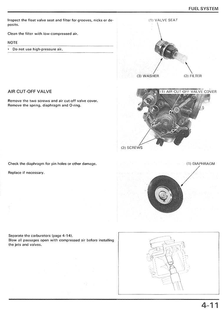

vidik 246 Napisano Septembar 10, 2010 Svrati ponekad, 313 postova Lokacija: Bgd-Žarkovo Prijavi odgovor kao problematičan Da li neko možda ima sliku "kat off "ventila- membrane na karburatoru TA ili me može uputiti na odgovarajući sait. Hvala unapred. Citat Podeli ovaj odgovor sa prijateljima Link to post Share on other sites More sharing options...
lalajko 2066 Napisano Septembar 10, 2010 Teoreticar ..., 12120 postova Lokacija: Lazarevac Motocikl: BMW R1200GS Adv Prijavi odgovor kao problematičan Potrazi na ovom sajtu: http://www.cmsnl.com/ Citat Podeli ovaj odgovor sa prijateljima Link to post Share on other sites More sharing options...
Arakis 6577 Napisano Septembar 10, 2010 Svakom po zasluzi, 12499 postova Lokacija: NBGD - KN04ET Motocikl: Honde Transalp, plavi i narandžasti, oba za dečake Prijavi odgovor kao problematičan Ovo? Citat Podeli ovaj odgovor sa prijateljima Link to post Share on other sites More sharing options...
vidik 246 Napisano Septembar 10, 2010 Svrati ponekad, 313 postova Lokacija: Bgd-Žarkovo Prijavi odgovor kao problematičan Hvala najlepša. To je ono pravo. Citat Podeli ovaj odgovor sa prijateljima Link to post Share on other sites More sharing options...

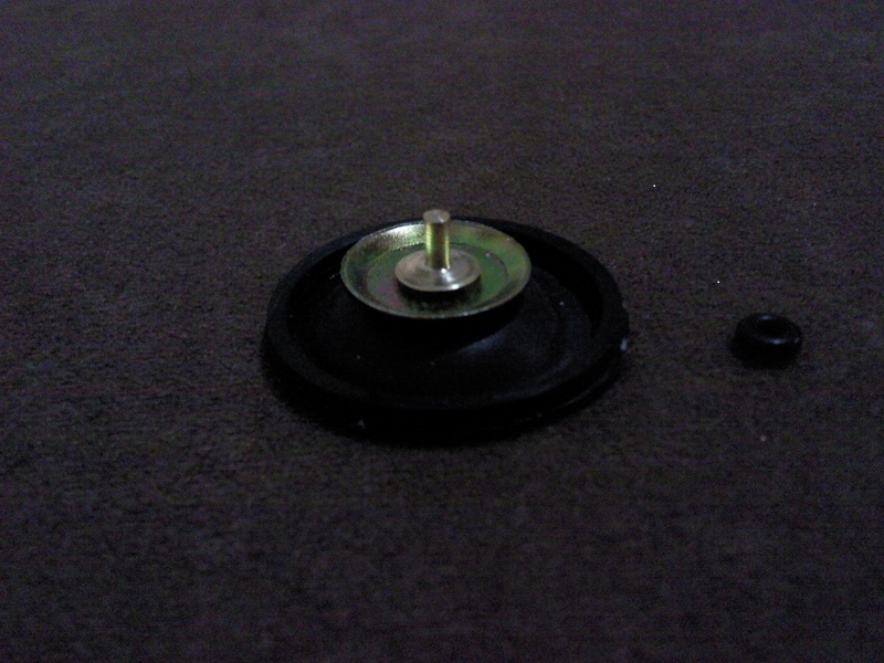

aca-pn 7286 Napisano Octobar 27, 2010 Enduraš, 6692 postova Lokacija: Paracin Motocikl: 450MT Prijavi odgovor kao problematičan Objasni malo sta si i kako uradio, mozda nekom bude od koristi EDIT: vidik me je zamolio da postavim sliku njegovog cut off ventila Citat Podeli ovaj odgovor sa prijateljima Link to post Share on other sites More sharing options...
vidik 246 Napisano Octobar 27, 2010 Svrati ponekad, 313 postova Lokacija: Bgd-Žarkovo Prijavi odgovor kao problematičan Objasni malo sta si i kako uradio, mozda nekom bude od koristi EDIT: vidik me je zamolio da postavim sliku njegovog cut off ventila Prvo hvala Aci za postavljanje slike, a zatim Arakisu i Lalajku na pomoći pre izrade istih. Hvala i JosephB na starom uzorku koji mi je dostavio i po kome je ovao rađeno. Membrana je od gumiranog platna otpornog na benzin i ulje, Tanjirići od crnog lima o,8 mm galvanizirani. Stubić mesingani ili čelični galvanizirani. Gumeni prsten je od gume otporan na benzin i ulje. Oring talijanski. 3 Citat Podeli ovaj odgovor sa prijateljima Link to post Share on other sites More sharing options...
