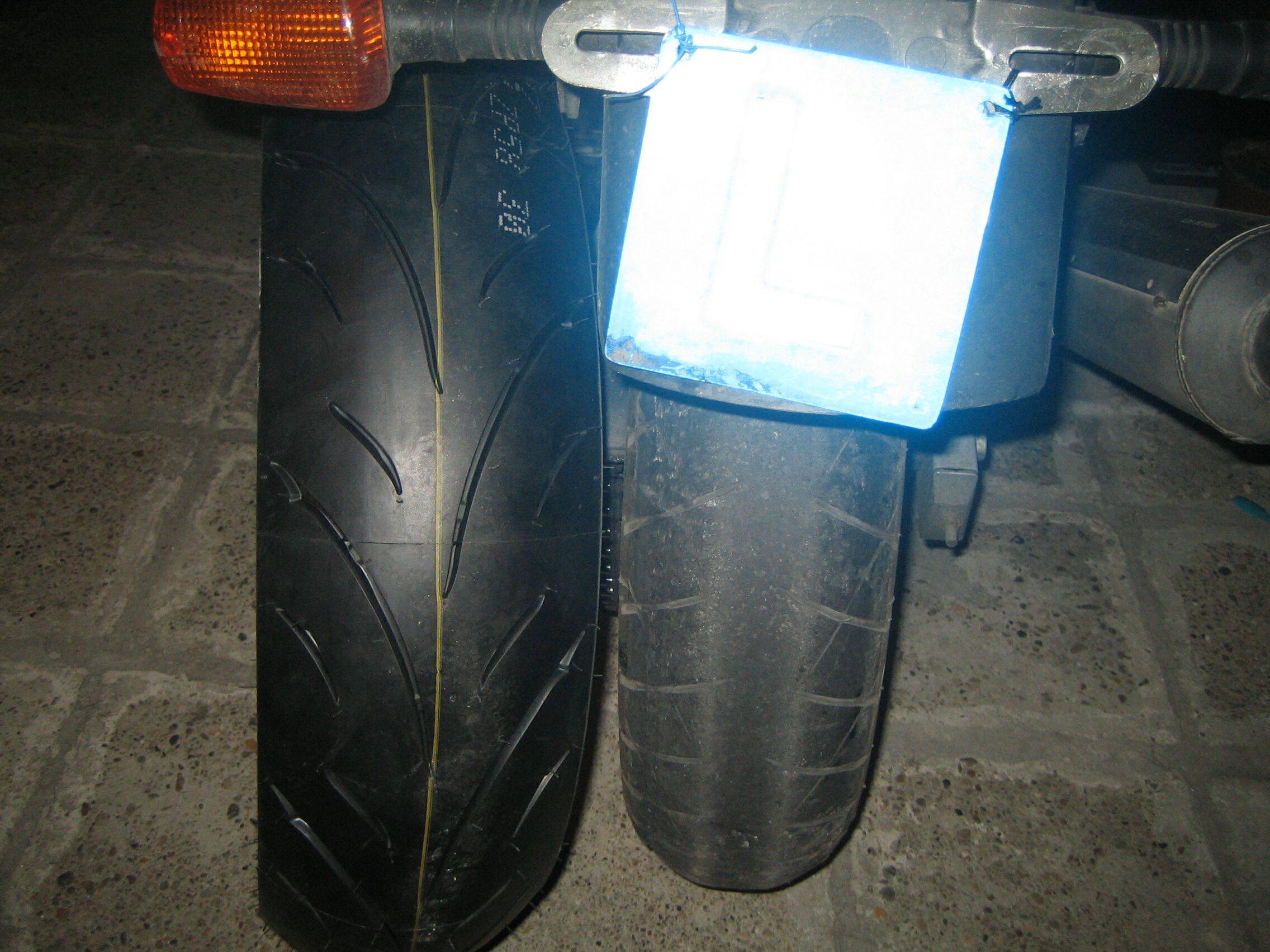

Bender 75 3 Napisano April 17, 2007 Svrati ponekad, 117 postova Prijavi odgovor kao problematičan E ovako, bi do CentraS i pazarih nove gume. Mozgah, aj bar jednu sezonu, dok sam josh vuna na pocetku, da imam nove gume ko covek, a i isparanoisah se nakon klizanja po pesku, reko daj pet guma odma, il pet il nijednu! E sad, bih neodlucan oko velicine, dal manje - vece - iste - i nakon razgovora sa bajom tamo sto prodaje, onako deluje mega iskusno, on me posavetova sledece: Kao prednju uzmi istu kao i sto ti je sada - i ja uzo - evo slike: Jer ako uzmes presiroku prednju, remetish ciklistiku i gubish na upravljivosti? Mislim cuh i ovde tu pricu, pa reko aj da posljusham coveka, ono sed, iskusan, bajker, itd... Samo meni nije jasno - ova shara - jel to zimska - letnja - sta li je? Valja li ta guma nesto? Cena joj je bila, 8.314 din? E sad, oko zadnje je bila fora, kao mozhe malko shira - ova moja je 140 - a on mi posavetovao 150, kao ima malo shiri kalup, oznaka na njoj je Dunlop: 150/60ZR17 M/C (66W) - i u odnosu na staru gumu izgleda ovako: Kao, ako bude kacila lanac Kocka ce to da namesti, guma je kao do jaja, pasovace sigurno i platih je 10.000 din na snizenju kao nekom, inace je 12.500 din? I imala bash samo ta zadnja ostala, 140 nije imala. Kao, ako budesh imao problema da je namontiras, mogu da je vratim? Kakva je ova guma? Zimska letnja? Da se nisam zahebo? Mozda sam mogao shire - uze? Ono cilkistika i te fora, da mu sad ova zadnja ne remeti nesto? Citat Podeli ovaj odgovor sa prijateljima Link to post Share on other sites More sharing options...
Ernesto 10 Napisano April 17, 2007 Zainteresovan, 981 postova Lokacija: Bgd Prijavi odgovor kao problematičan Dobro ti je vezana ova tablica... Citat Podeli ovaj odgovor sa prijateljima Link to post Share on other sites More sharing options...
Bender 75 3 Napisano April 17, 2007 Svrati ponekad, 117 postova Prijavi odgovor kao problematičan Dobro ti je vezana ova tablica... Pa ono - da je dushmani ne odsharafe tako lako , zove se Srpska imbus bodljikava zica & kanap ... Citat Podeli ovaj odgovor sa prijateljima Link to post Share on other sites More sharing options...
Evil_Zo 9 Napisano April 18, 2007 U potrzi za performansama..., 3388 postova Lokacija: Chemnitz / Beograd / Herceg Novi Motocikl: KTM 690 SUPERMOTO ORANGE Prijavi odgovor kao problematičan To je odlicna guma, ali si trebao uzeti svoju dimenziju :? Citat Podeli ovaj odgovor sa prijateljima Link to post Share on other sites More sharing options...
Bender 75 3 Napisano April 18, 2007 Svrati ponekad, 117 postova Prijavi odgovor kao problematičan To je odlicna guma' date=' ali si trebao uzeti svoju dimenziju :?[/quote'] Evo koristan info: zadnja guma ne zhemo - lik mi ladno dao 150/60/17 (iako sam ga 15x puta pitao da proveri i gledao gume na mom motoru jedno 12x) a meni ide zadnja 140/60/18, ispostavlja se da je i ona zadnja cifra u oznaci jako bitna, znaci ne treba preterano verovati cak ni sedim bajkerima . E sad, ko zna Radeta Kocku - i u kom je ludilu i cajtnotu od vremena taj covek vazda - mozhe da zamisli kako je ovaj teo da se rokne ko siroce, kad je sve poskidao, a zadnja guma ne moze, pa zovi centarS, pa magacin, pa ludilo, pa nemaju, pa zatvorili, pa tek sutra itd. Tako da sutra idem do Radeta po gumu - pa reklamacija, pa opet kod Radeta, pa ovo - pa ono - smor :cry:... Citat Podeli ovaj odgovor sa prijateljima Link to post Share on other sites More sharing options...
