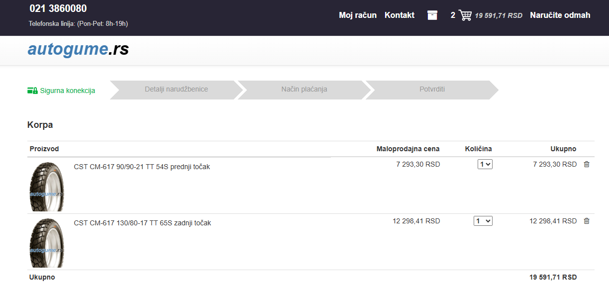

Najverovatnije cu ici na varijantu 90/90-21 i 130/80-17:
Ovo je najniza cena koju sam u Srbiji nasao za komplet guma iz istog seta. A CST nisu uopste lose gume iako su kineske. Vozim ih na 450MT i drze se odlicno na putu.
