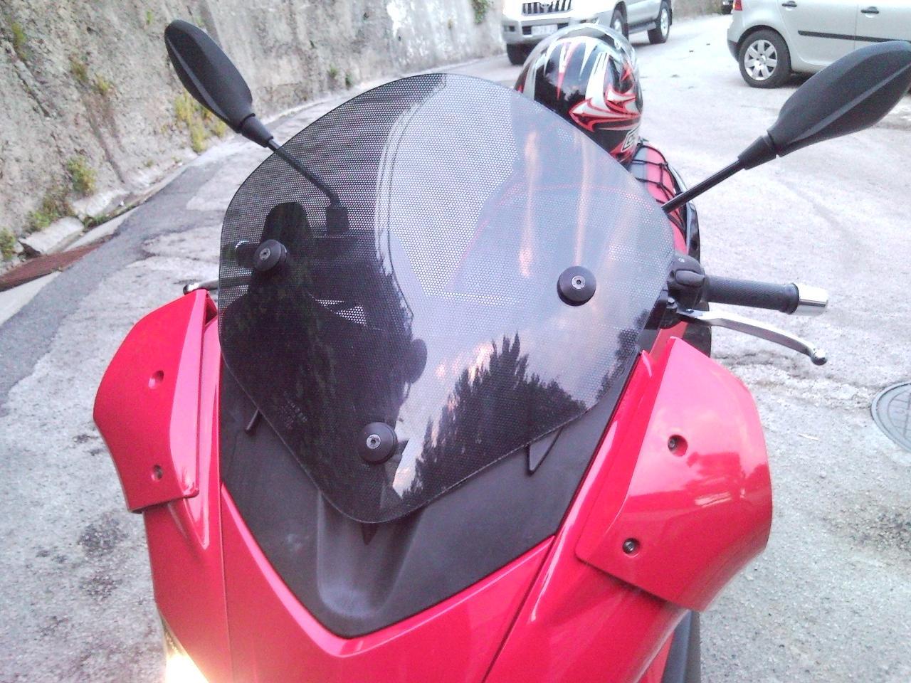

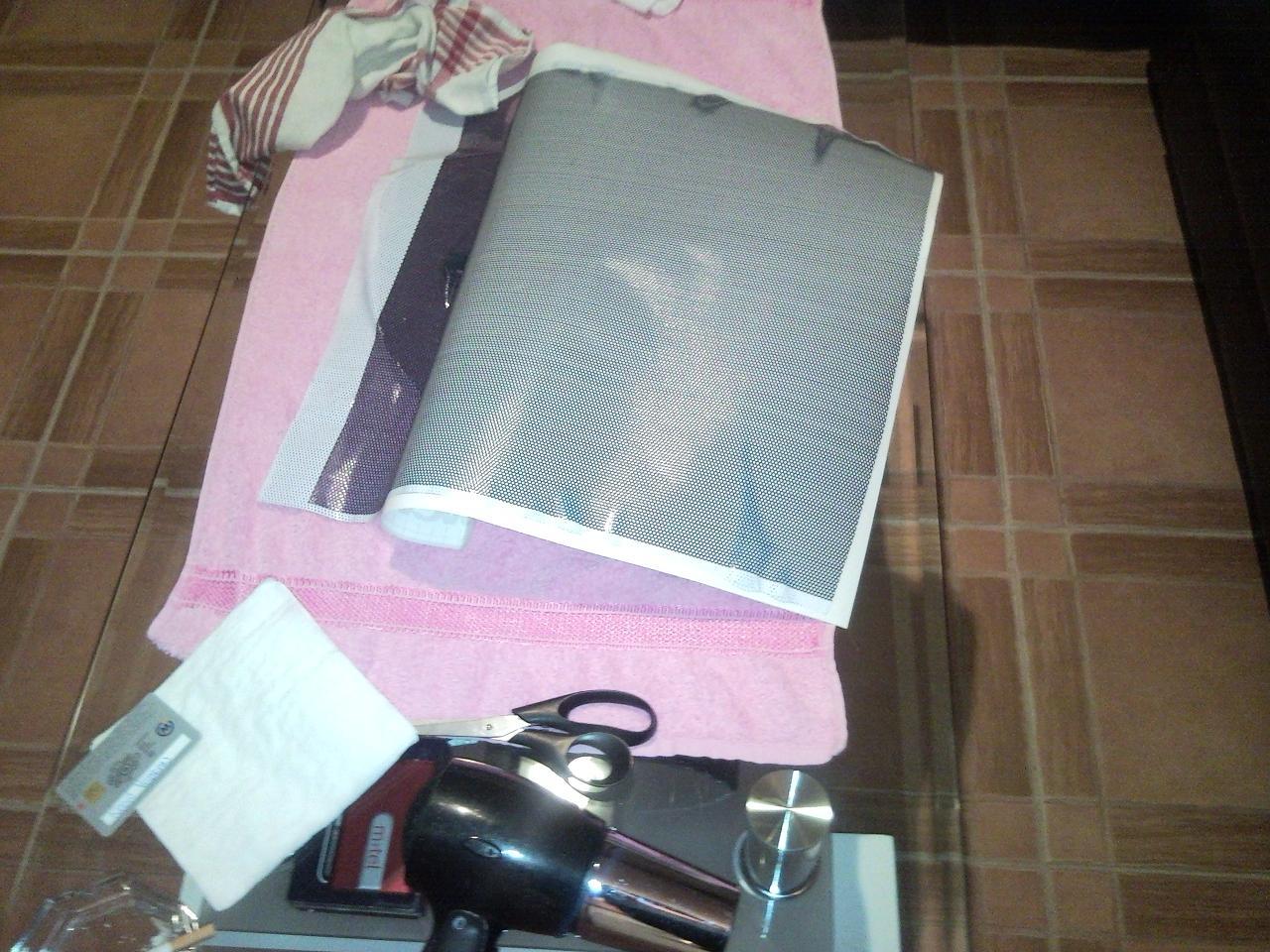

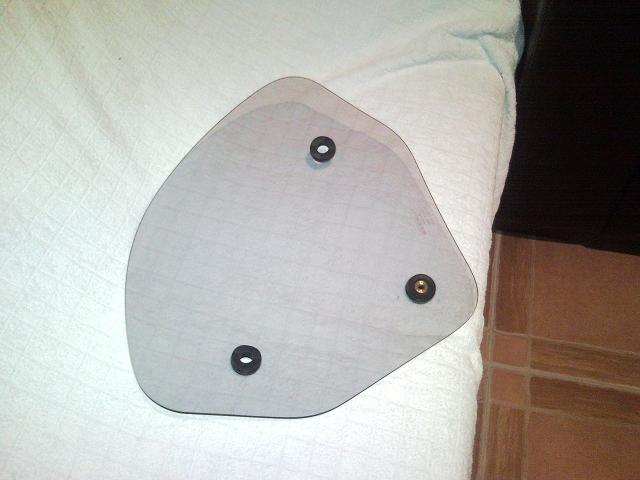

Vele 8 Napisano April 9, 2010 U prolazu, 89 postova Lokacija: Beograd, Herceg Novi Motocikl: Hyosung GT250R`10, Gilera Nexus 250ie SP, Peugeot Speed Fight 2 206 WRC Prijavi odgovor kao problematičan Sinoc sam zatamnjivao vizir na Nexusa, htjeo sam sprejem za zatamnjivanje stopova.....ali sam se ipak odlucio na foliu jer je kasnije mogu skinuti. Folija se koristi za reklame (izloga, auto stakala........svega i svacega) na njoj moze da se stampa(za to se i koristi), i kada se zalijepi sa vanjske strane se vidi slika, a sa unutrasnje je providna i ne vidi se slika vec se kao sto sam rekao providi kroz nju (kao da nema nista odstampano na njoj), ne mogu da se sjetim kako se tacno zove folija,al napisat cu.....mnogo je dobra..i moze da se iscrta nesto na njoj...(logo, model, share....sta ja znam sta god oces)..... Evo par slika samo da je ne ureknem ;D Prije: U toku rada: Gotovo: ................................... Citat Podeli ovaj odgovor sa prijateljima Link to post Share on other sites More sharing options...
