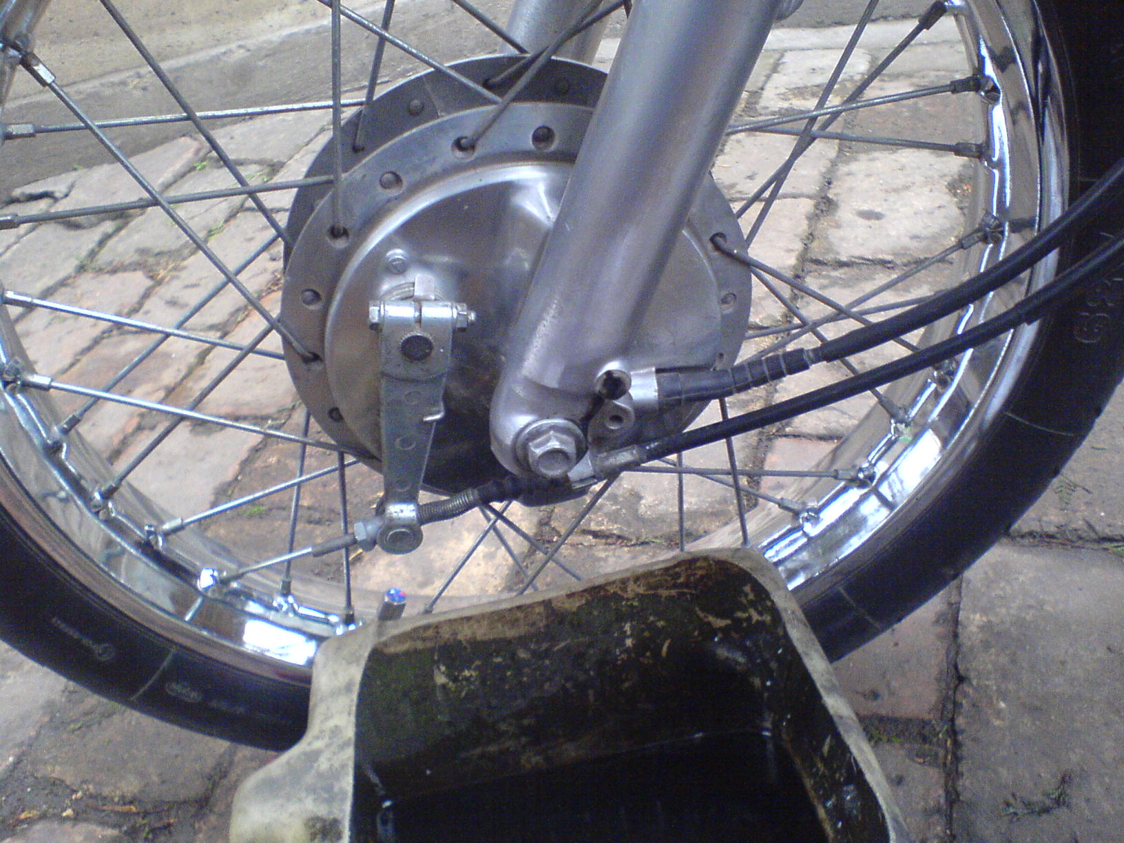

Iron_Floyd 409 Napisano Januar 1, 2010 BIG ENDURO FREAK, 645 postova Lokacija: Novi Sad; Zrenjanin; Motocikl: Honda TRANSALP XL600V 1987 Prijavi odgovor kao problematičan I kao što rekoh fotografije kačim kad delovi stignu (malčice sam bio lenj što se kačenja tiče, bilo je ludilo oko novogodišnjih praznika fakulteta i sličnog) Evo i delova koji nisu baš nešto otpakovani, bili su mnoooogo prljavi, sve sam ih detaljno pregledao sem lanca jer je bio neverovatno zacementiram prljavštinom (naručeni su polovni pogonski zupčanici i lanac kao i ostali sitni delovi poput gumica za zadnje amortizere, hebla menjača ...) Puno hvala purec-u još jednom oko delova A evo i fotografija čišćenja novopristiglih delova (pre) (posle) Moj mlađi burazer glavni pomoćnik ;D A u pozadini je i tata koji nadgleda operaciju A evo kako je i zadnji zupčanik ispao posle dugotrajnog i mukotrpnog čišćenja ispao, isplatilo se ;D Deo koji navlači auspuh na cilindar Citat Podeli ovaj odgovor sa prijateljima Link to post Share on other sites More sharing options...
Iron_Floyd 409 Napisano Januar 1, 2010 BIG ENDURO FREAK, 645 postova Lokacija: Novi Sad; Zrenjanin; Motocikl: Honda TRANSALP XL600V 1987 Prijavi odgovor kao problematičan Nakon čišćenja originalna hebla kao nova (nažalost fali mi fotografija kad je bila prljava i blađe zarđala) prosto se sija ;D a evo je i budževina od heble koja je bila na motoru koju smo svi jedva čekali da bacimo u kantu ;D Citat Podeli ovaj odgovor sa prijateljima Link to post Share on other sites More sharing options...

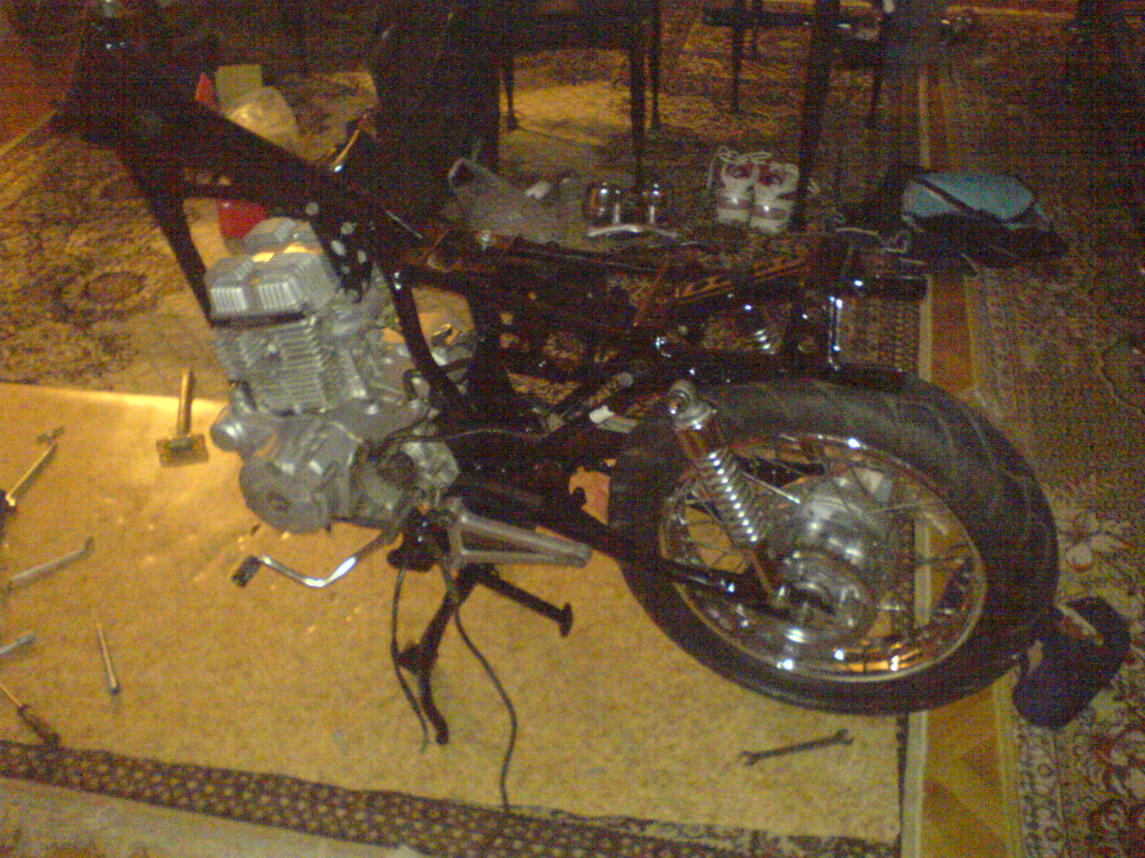

Iron_Floyd 409 Napisano Januar 1, 2010 BIG ENDURO FREAK, 645 postova Lokacija: Novi Sad; Zrenjanin; Motocikl: Honda TRANSALP XL600V 1987 Prijavi odgovor kao problematičan Eh, onda smo bili svesni da nas čekaju baš teške muke.. Sad treba nekako te brezone razbušiti, ne pokvariti fi, i doterati navoj ureznicom.. Skidaj celu mašinu sa rama.. Bukvalno rasklapaj sve.. Hvala komšiji Boži na M6 ureznici koja nam je za inat falila u celoj našoj kolekciji.. Evo ga i srce zveri ;D Sreća u tatinu preciznu iskusnu ruku koja je brezone uspešno razbušila (ti brezoni su od izuzetno nekog ljutog čelika jedva se dao razbušiti) Navoj smo doterali sa ureznicom M6 i sve je došlo na svoje mesto kao da prloblema nikad nije ni bilo (zamalo da nam se zalomila burgija.. e onda bi morao cilindar da menjam jer ko bi to razbušio onda... baš je bilo rizično) Citat Podeli ovaj odgovor sa prijateljima Link to post Share on other sites More sharing options...

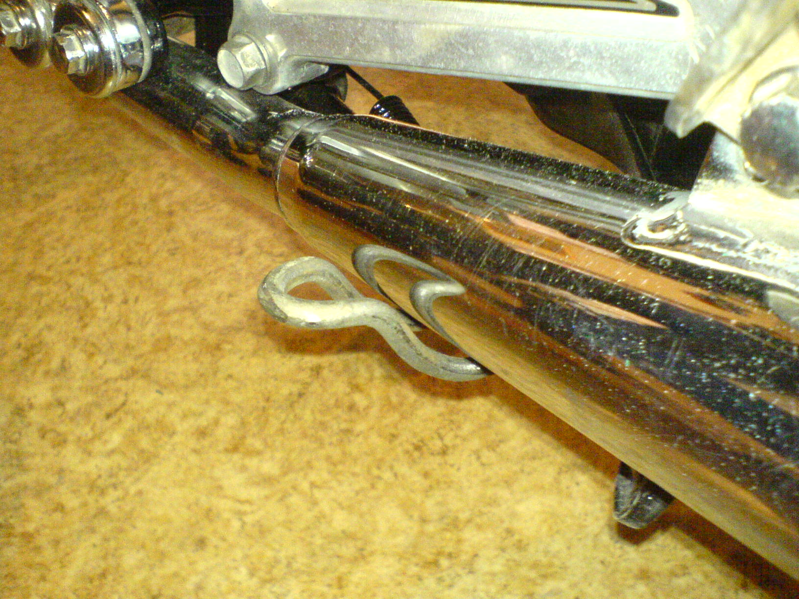

Iron_Floyd 409 Napisano Januar 1, 2010 BIG ENDURO FREAK, 645 postova Lokacija: Novi Sad; Zrenjanin; Motocikl: Honda TRANSALP XL600V 1987 Prijavi odgovor kao problematičan E kad smo to sredili, onda mi je već srce bilo na mestu, jer zaista me je plašilo kako tje to da ispadne.. Sobzirom da je tada već pao prvi sneg, i minus baš zagrizao, u slobodno vreme sam sređivao auspuh Evo kako je ispalo, dakle desna strana auspuha je bila ista kao i leva ;D Sve sam to fino čistio vodenom šmirglom potopljenom u antirost A usput sam fotografisao i stari zupšanik koji se baš ultra ojeo.. (neki stručnjaci su baš pretegli lanac..) Citat Podeli ovaj odgovor sa prijateljima Link to post Share on other sites More sharing options...

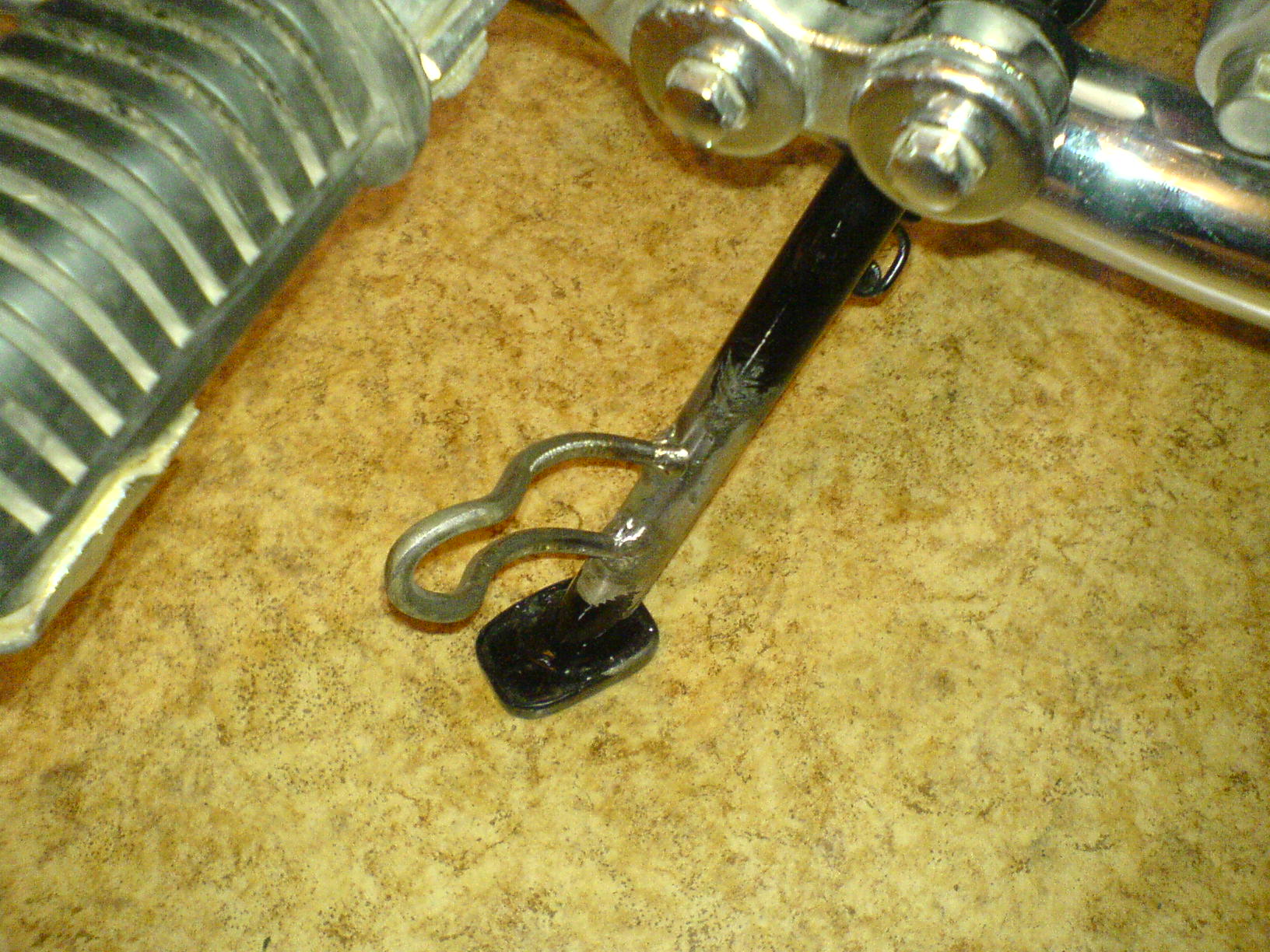

Iron_Floyd 409 Napisano Januar 1, 2010 BIG ENDURO FREAK, 645 postova Lokacija: Novi Sad; Zrenjanin; Motocikl: Honda TRANSALP XL600V 1987 Prijavi odgovor kao problematičan Na red je stigla i prokleta nožica zbog koje sam pao i slomio plastiku od prednjeg fara.. Usput smo videli da kad se motor postavi na tu servisnu nožicu zadnji točak skoro pa dodiruje tlo.. što zapravo ne bi smelo..već treba da bude nekoliko cm iznad tla.. Kao što se na slici može videti, neko ju je toliko urnisao da je čak i napukla.. Izgleda da je neko mnogo težak sedeo na motoru dok je bio na toj servisnoj nožici.. Evo kadrova popravljanja rame kod te nožice koja je neverovatno sav materijal ojela. Zato je motor i bio zadnjim točkom na zemlji.. Sve je to tata lepo iskusno zavario još ljućim čelikom, i popravili smo i tu osovinu na koju je dolazila ta nožica.. Turpijali smo na smenu dok nismo doveli sve do perfekcije zazor izmedju osovine i rama je bio nekih 5mm ako ne i više... do te mere se ojelo.. urnisalo.. čak smo promenili "nožice" i stavili još debji lim za oslonac nego što je bio.. stari je bio jako i pokrivljen, što bi rekli potkovali smo konja ;D Citat Podeli ovaj odgovor sa prijateljima Link to post Share on other sites More sharing options...

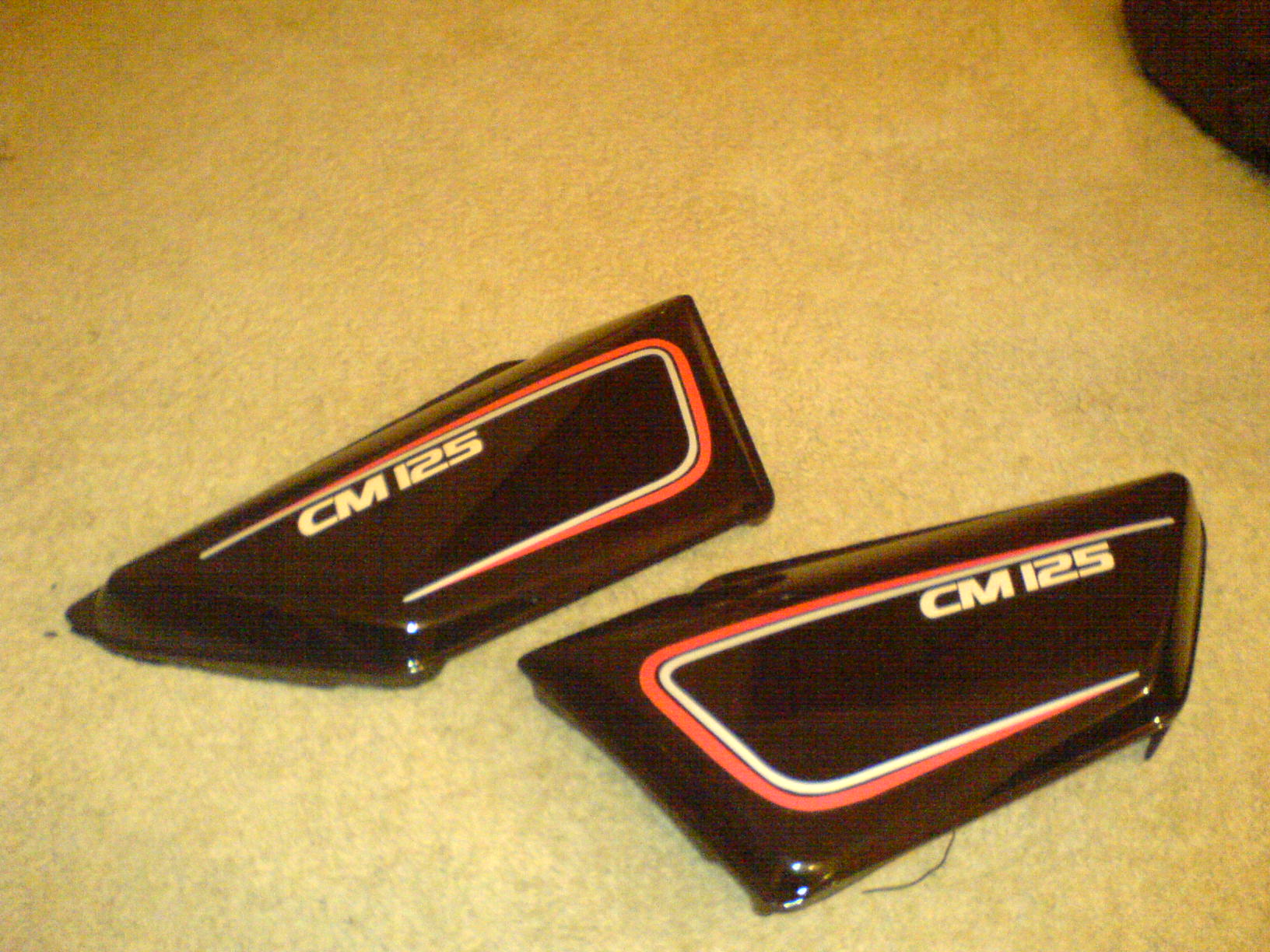

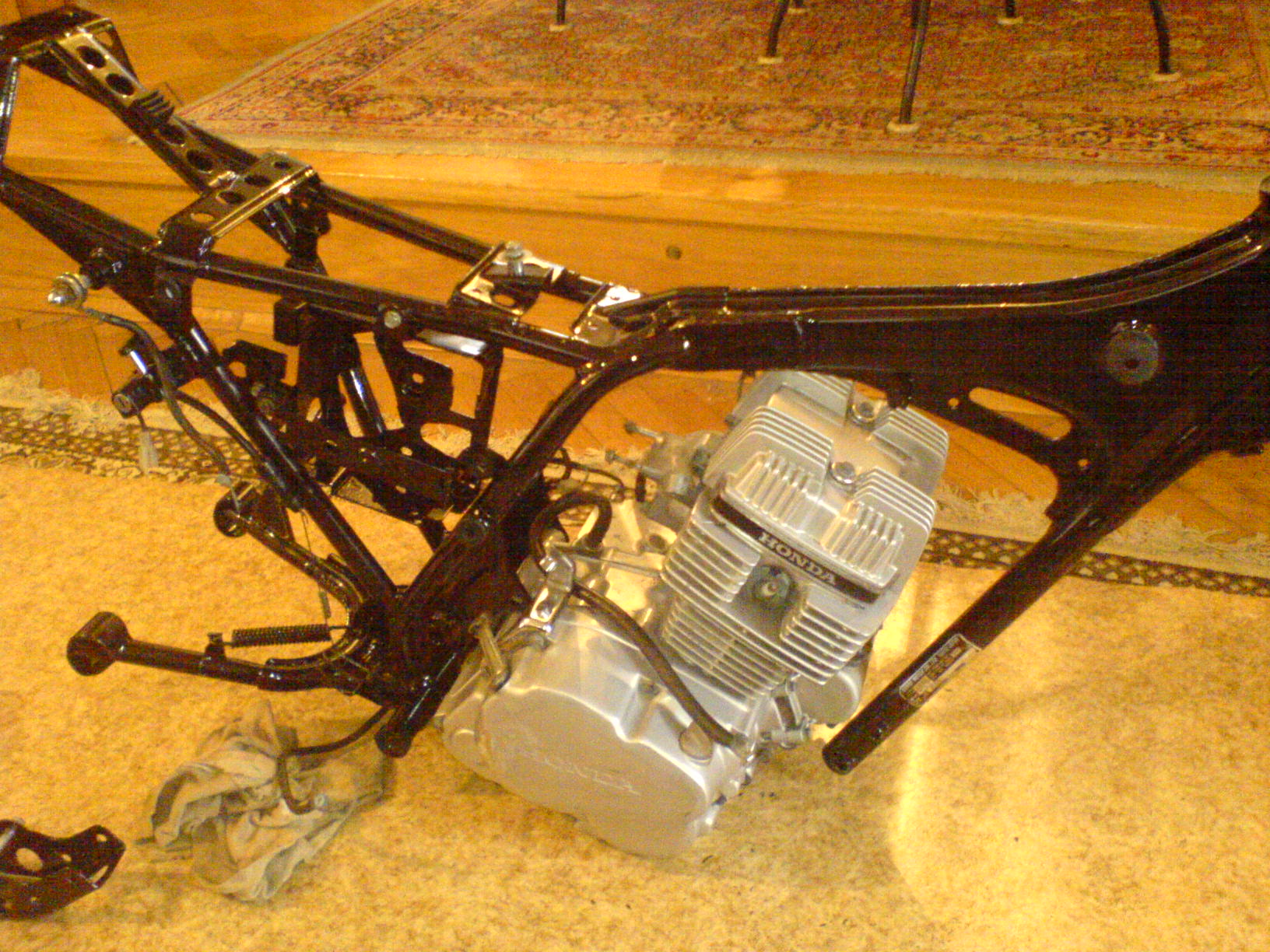

Iron_Floyd 409 Napisano Januar 1, 2010 BIG ENDURO FREAK, 645 postova Lokacija: Novi Sad; Zrenjanin; Motocikl: Honda TRANSALP XL600V 1987 Prijavi odgovor kao problematičan Pošto smo ram i nožice popravili i doveli u fabričko stanje, dalje sam ja vodenom šmirglom sređivao ram i ostale metalne delove koje sam pripremao za farbanje.. ali to nije sve.. polomljeni far sam zalepio epoksi lepilom i njega ću da prefarbam i išmirglam kao i maske, ali pre toga sam pravio nalepnice za iste. Rešio sam malo sam da se poigram u COREL-u i evo kako je ispalo Boje za ram i ostale metalne delove su kupljene, kao i za plastike, ostalo je još samo to da ofarbam i sklapanje može da otpočne Citat Podeli ovaj odgovor sa prijateljima Link to post Share on other sites More sharing options...

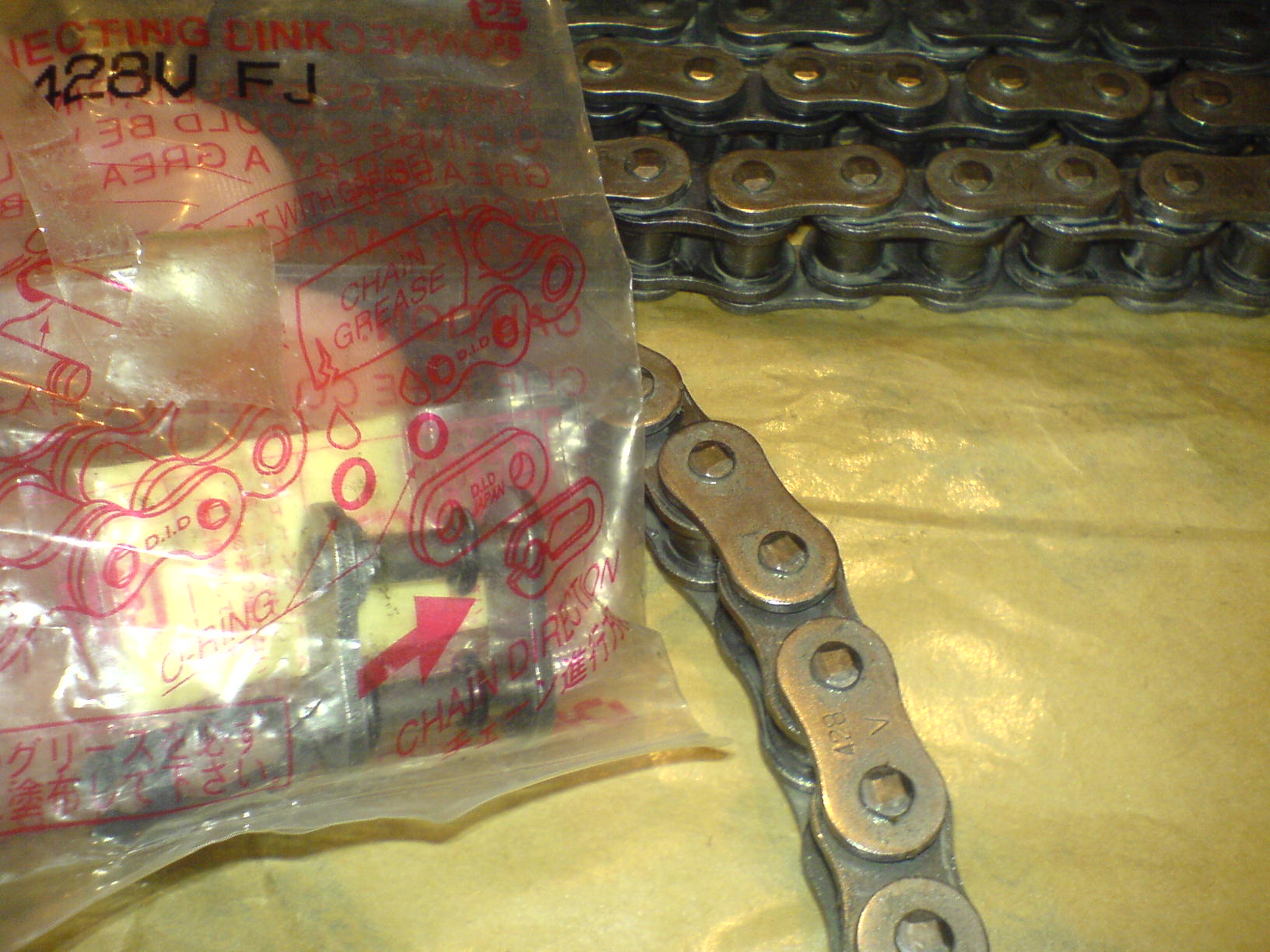

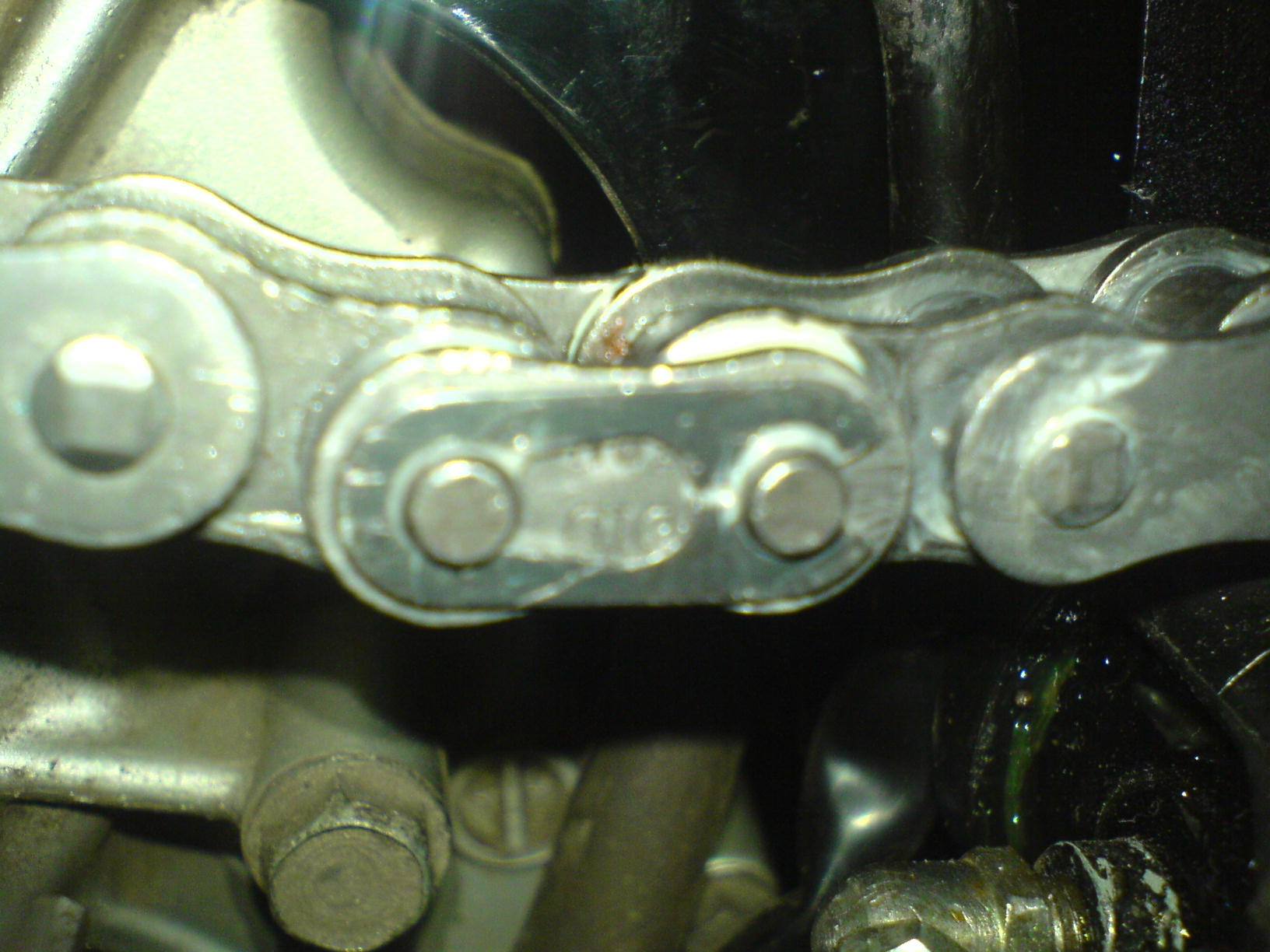

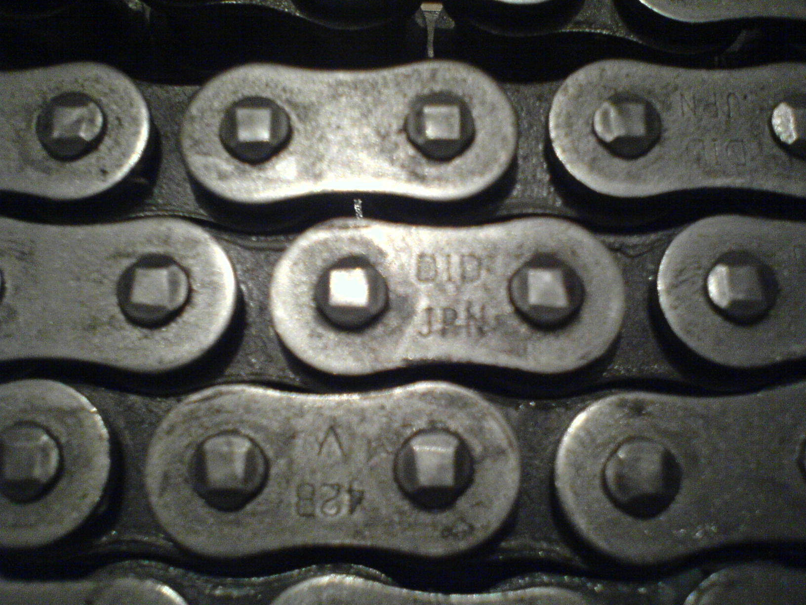

Iron_Floyd 409 Napisano Januar 1, 2010 BIG ENDURO FREAK, 645 postova Lokacija: Novi Sad; Zrenjanin; Motocikl: Honda TRANSALP XL600V 1987 Prijavi odgovor kao problematičan Pošto su zupčanici bili u izvanrednom stanju očekivao sam da je i lanac u istom, stoga sam kupio MOTUL Chain Clean kako ne bih oštetio O ringove i totalno rasušio mast koja je izmedju.. Međutim.. posle četiri pranja motulom mulj rđe je i dalje izlazio iz lanca, i ustanovio sam da je lanac u izuzetno lošem stanju.. Na nekim mestima O ringovi čak nisu ni postojali, a na nekim mestima su linkovi toliko zapekli da nisu mogli ni klještima da se pomeraju.. Uglavnom, posle nekoliko brojeva telefona našao sam i gde imaju isti originalni DID lanac Polovni delovi su baš bili jeftini tako da se ne jedim za lanac.. niko to nije mogao znati dok se lanac nije oprao.. Eto to je to za sad, ostalo je još da kupim nov lanac, brezone i da namestim bakarne dihtunge što idu između cilindra i auspuha.. Nastavak uskoro sledi, samo da se ofarba sve što treba, i sklapanje već može da počne a planiram da ugradim i alarm kad su električne instalacije već dole 1 Citat Podeli ovaj odgovor sa prijateljima Link to post Share on other sites More sharing options...

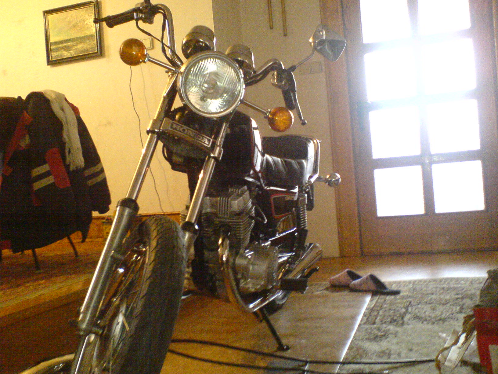

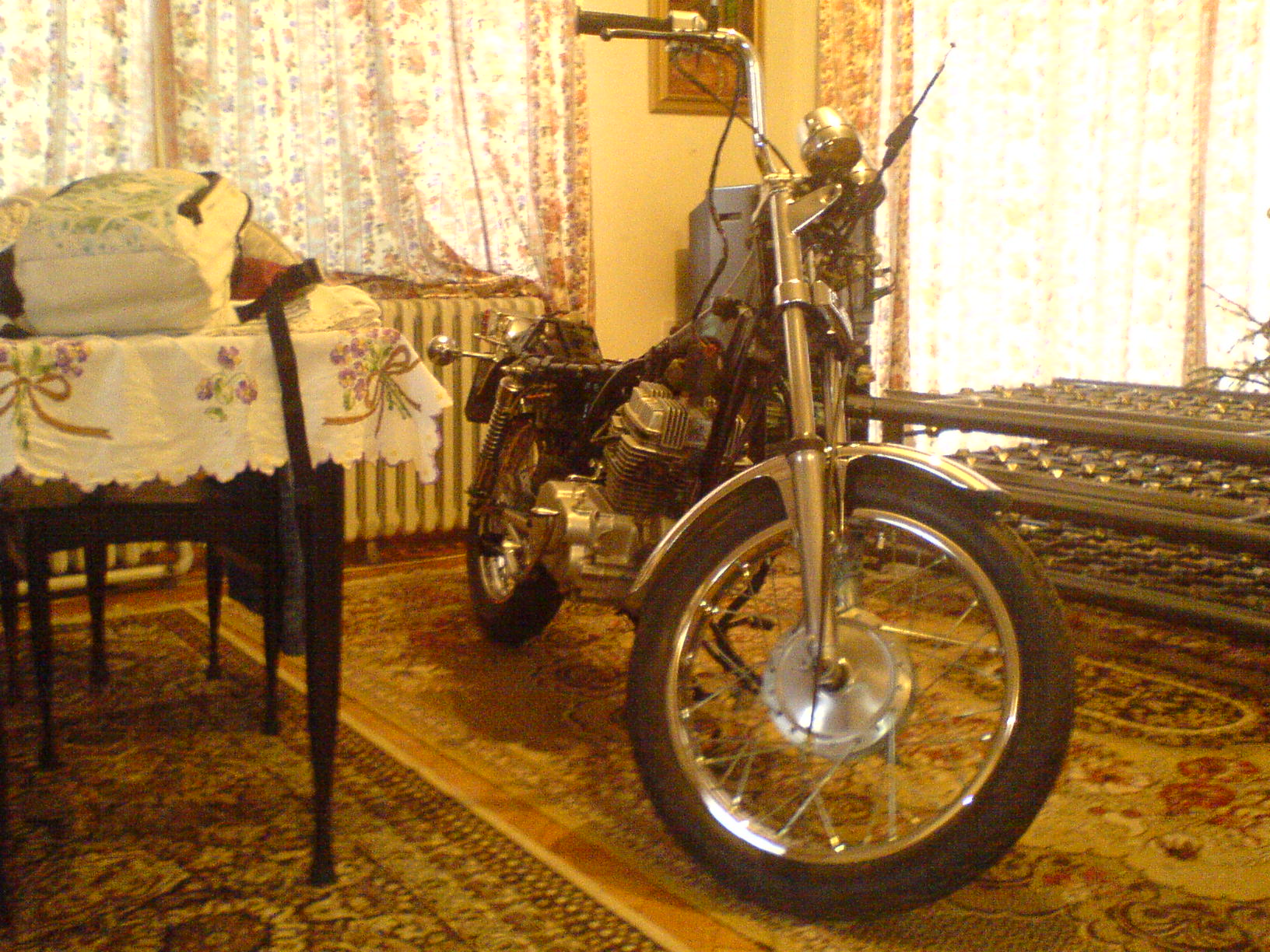

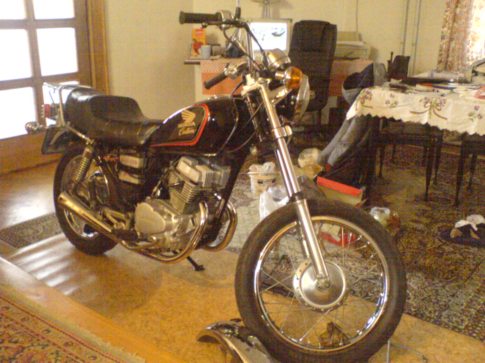

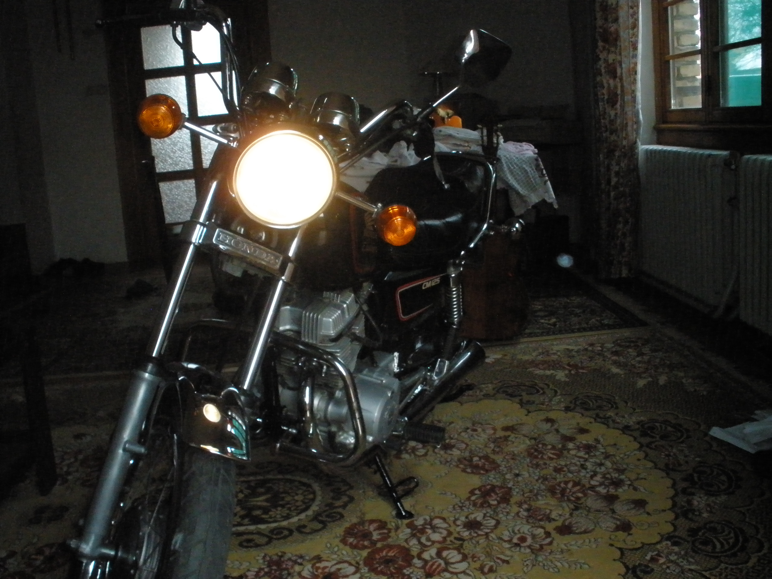

Iron_Floyd 409 Napisano Januar 17, 2010 BIG ENDURO FREAK, 645 postova Lokacija: Novi Sad; Zrenjanin; Motocikl: Honda TRANSALP XL600V 1987 Prijavi odgovor kao problematičan Zemljak,kako napredujes? Daj slicice!!! Hvala na pitanju Trenutno za sad ništa posebno, imao sam kolokvijumsku nedelju tako da nisam ni bio kući. Radovi trenutno čekaju nastavak. Treba da se još jednom prefarbaju svi delovi završnom bojom, sve je vodenom šmirglom sređeno i pripremljeno za finalno farbanje A evo i sličica Epoksi lepilo se na faru extra skostilo sa obe strane ;D Zatim je nožem oderan višak sa gornje strane I potom ošmirglan vodenom šmirglom A evo fotografija koje sam izgubio jednom prilikom pa sam slikao opet pre farbanja, dakle onaj krvnički izmučen centralni stender je vraćen u originalno stanje, kao i bočna nožica Pre farbanja osnovnom Posle drugog šmirglanja i potom farbanja osnovnom bojm Eto to je to za sad, stim što nemam fotografije završne farbe, biće uskoro Ostalo je još samo da se zalepe nalepnice i da se prelakiraju maske Citat Podeli ovaj odgovor sa prijateljima Link to post Share on other sites More sharing options...
mx_rider1990 12 Napisano Januar 25, 2010 Svrati ponekad, 258 postova Lokacija: ZR Motocikl: Kawasaki ZX10R Prijavi odgovor kao problematičan Svaka cast..Samo napred! Citat Podeli ovaj odgovor sa prijateljima Link to post Share on other sites More sharing options...

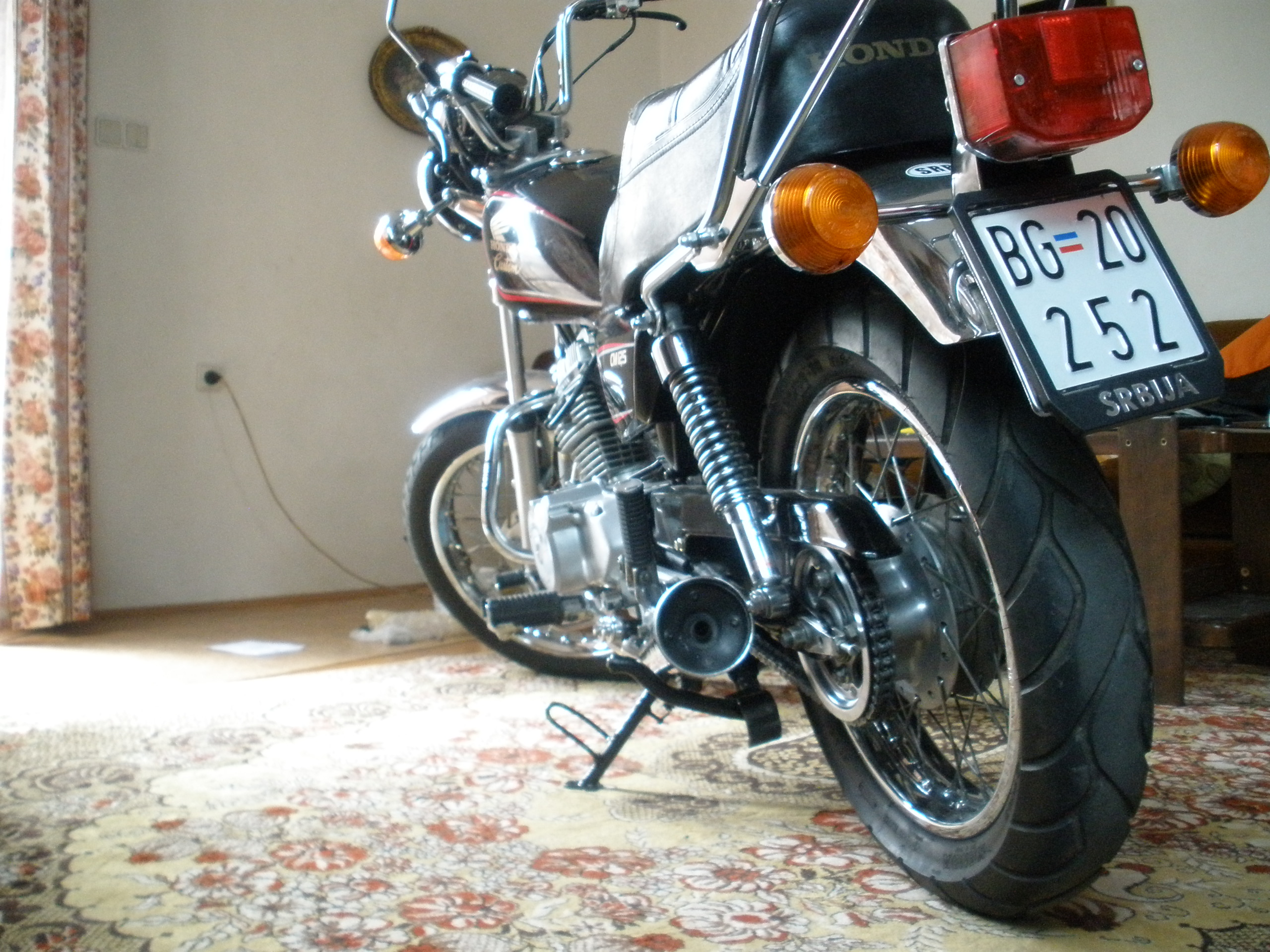

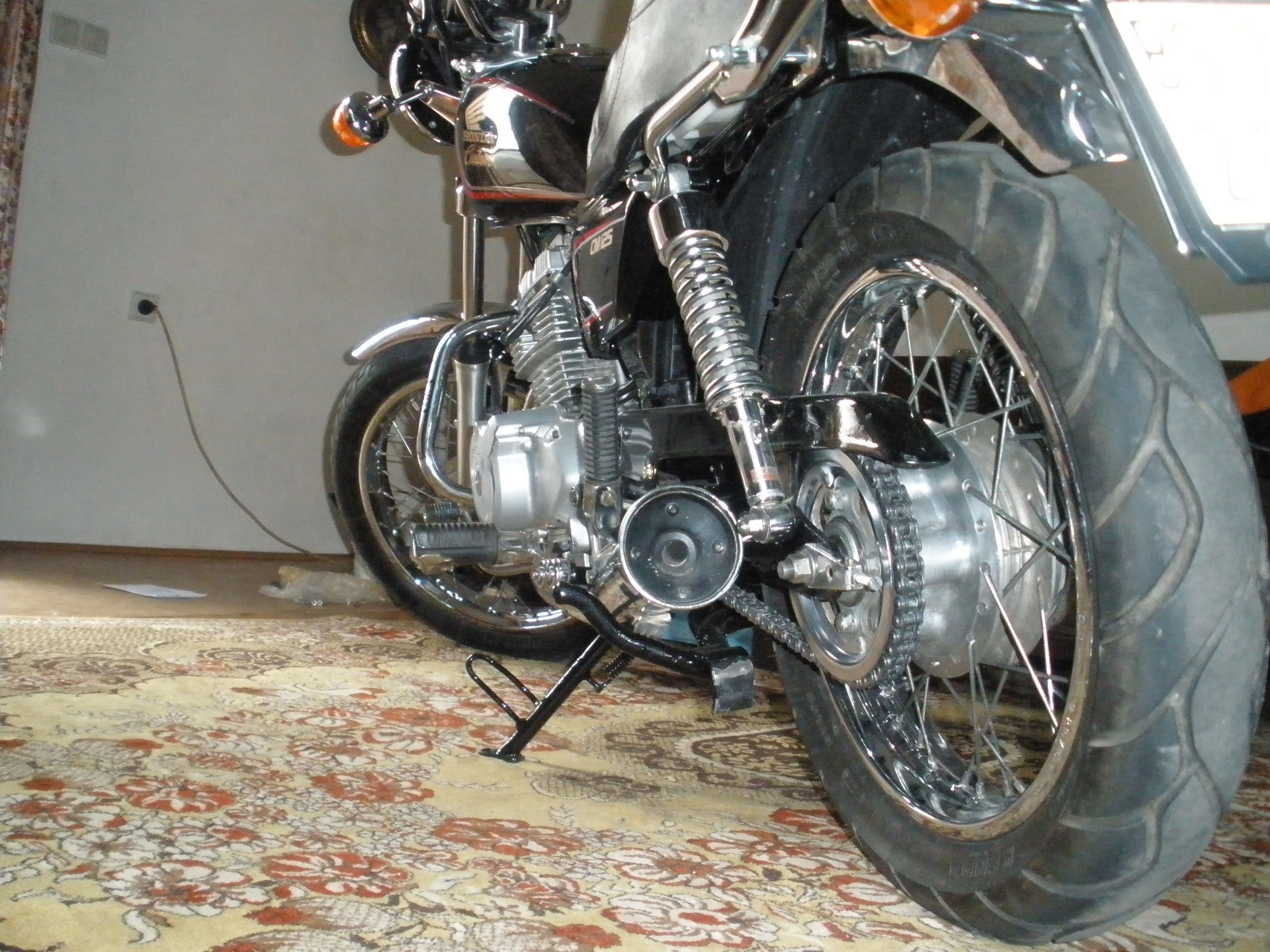

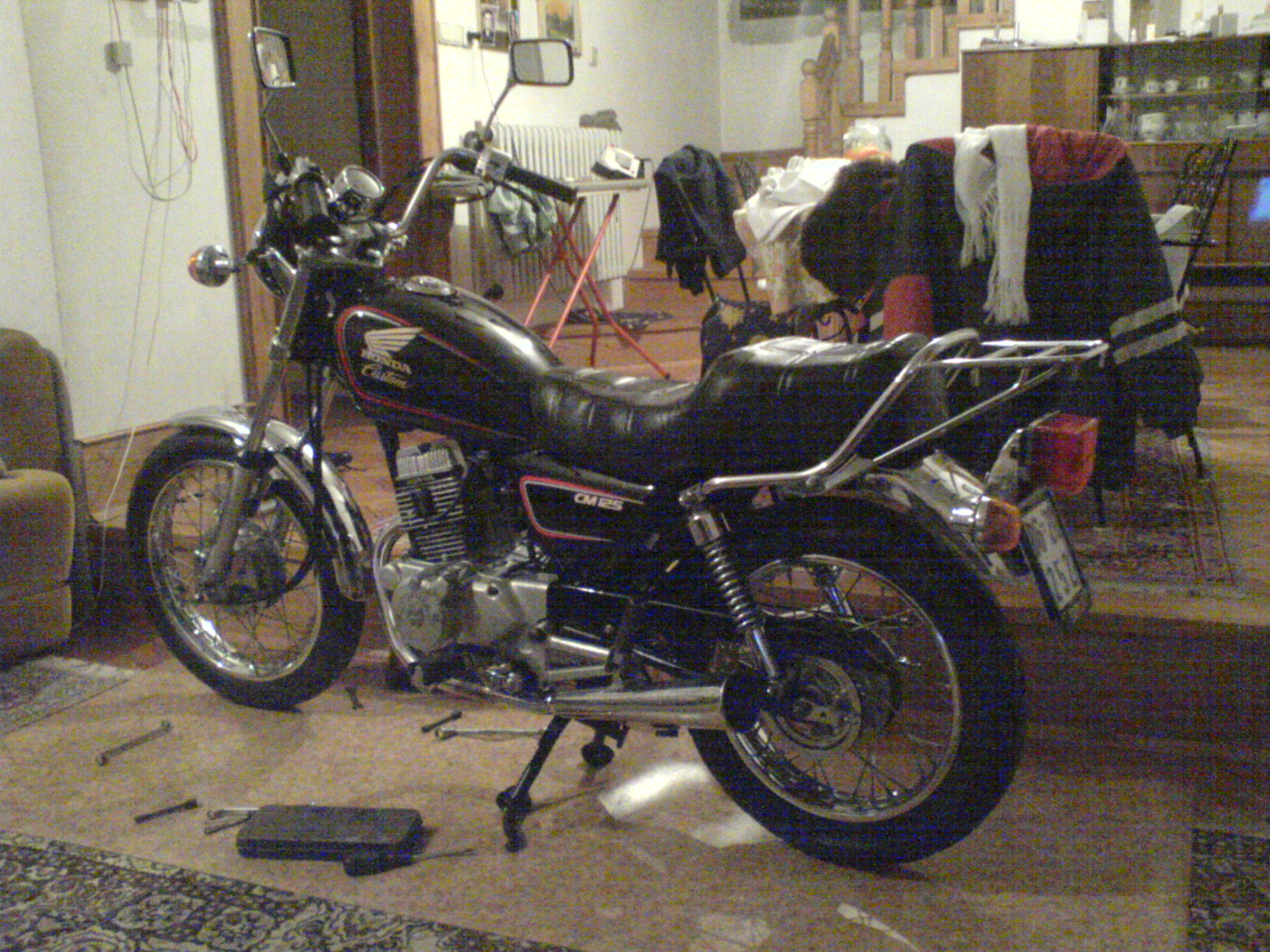

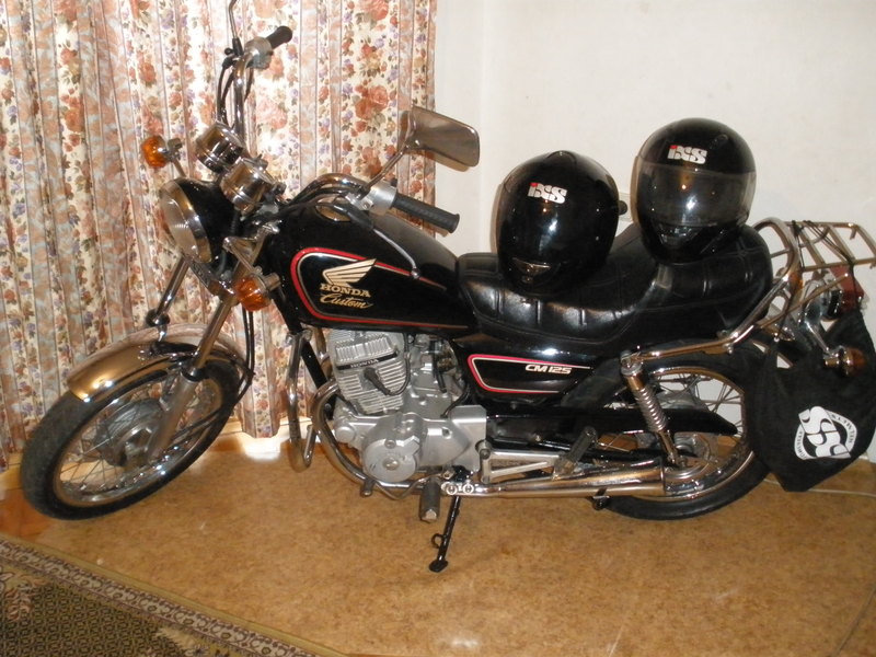

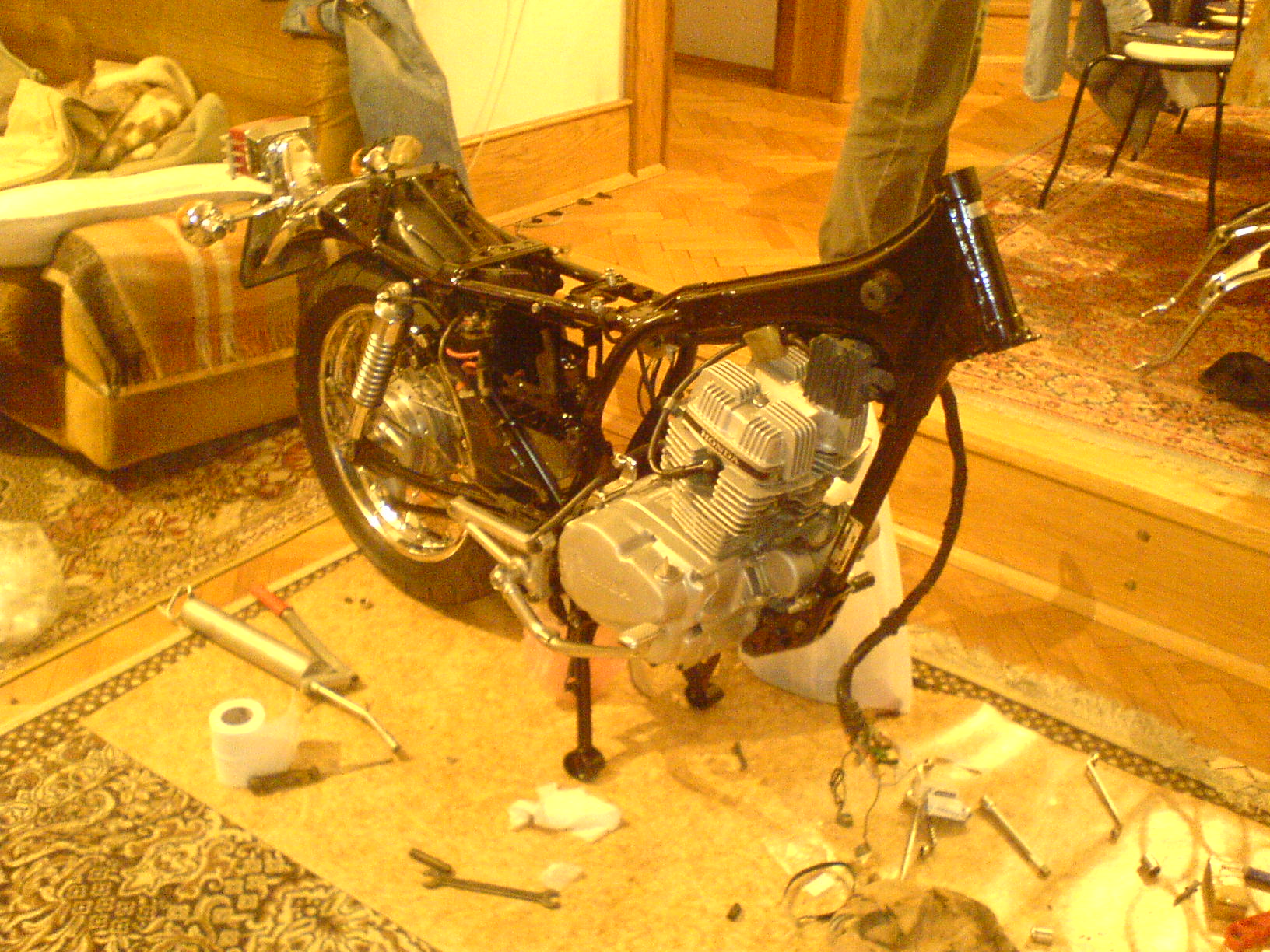

Iron_Floyd 409 Napisano Januar 25, 2010 BIG ENDURO FREAK, 645 postova Lokacija: Novi Sad; Zrenjanin; Motocikl: Honda TRANSALP XL600V 1987 Prijavi odgovor kao problematičan Bili smo vredni ovih dana ;D Evo neka slike govore same za sebe Ostali su josh samo dihtunzi za auspuh da se urade, brezoni.. i pogonski lanac da dobije i to je to Citat Podeli ovaj odgovor sa prijateljima Link to post Share on other sites More sharing options...

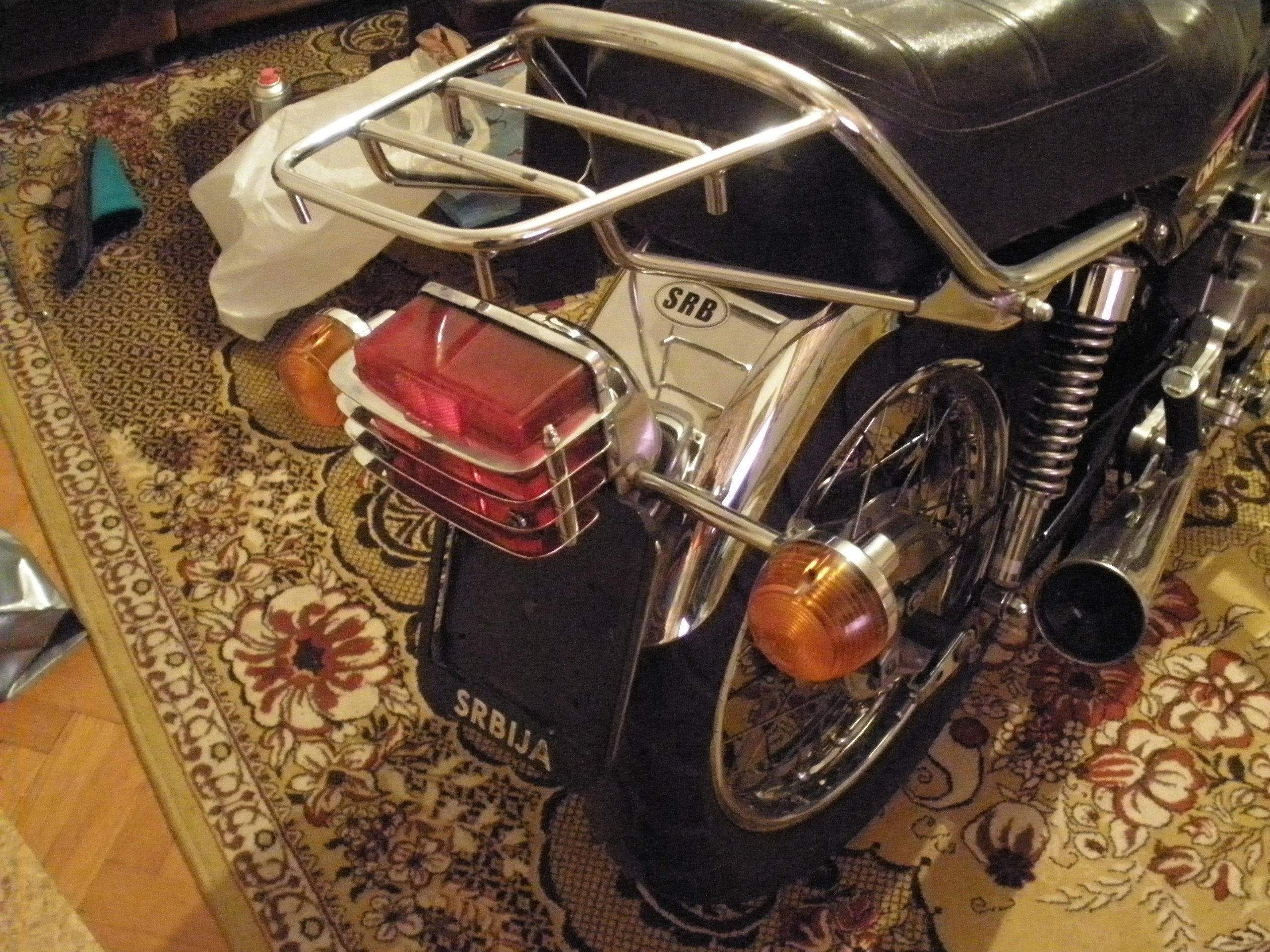

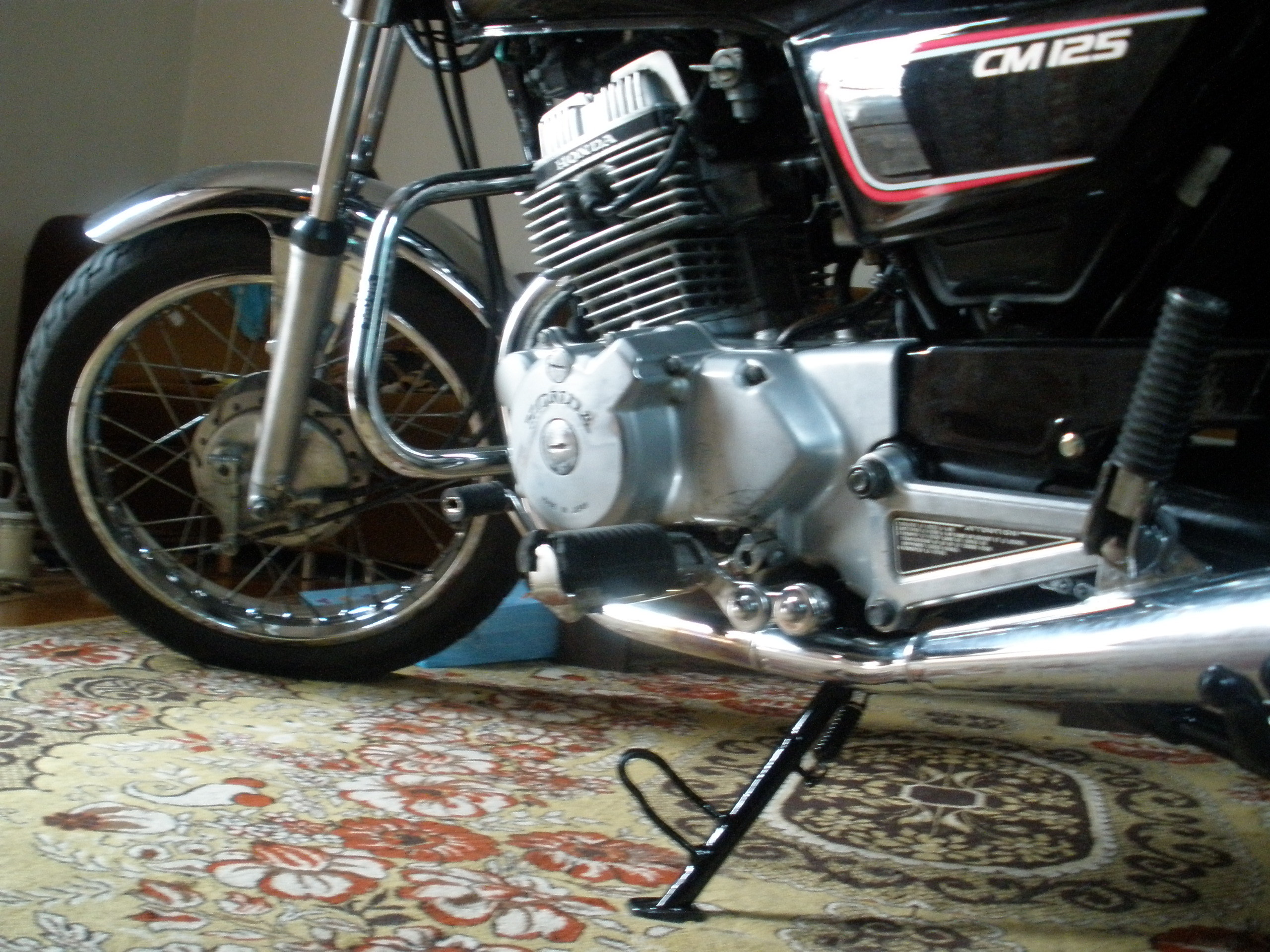

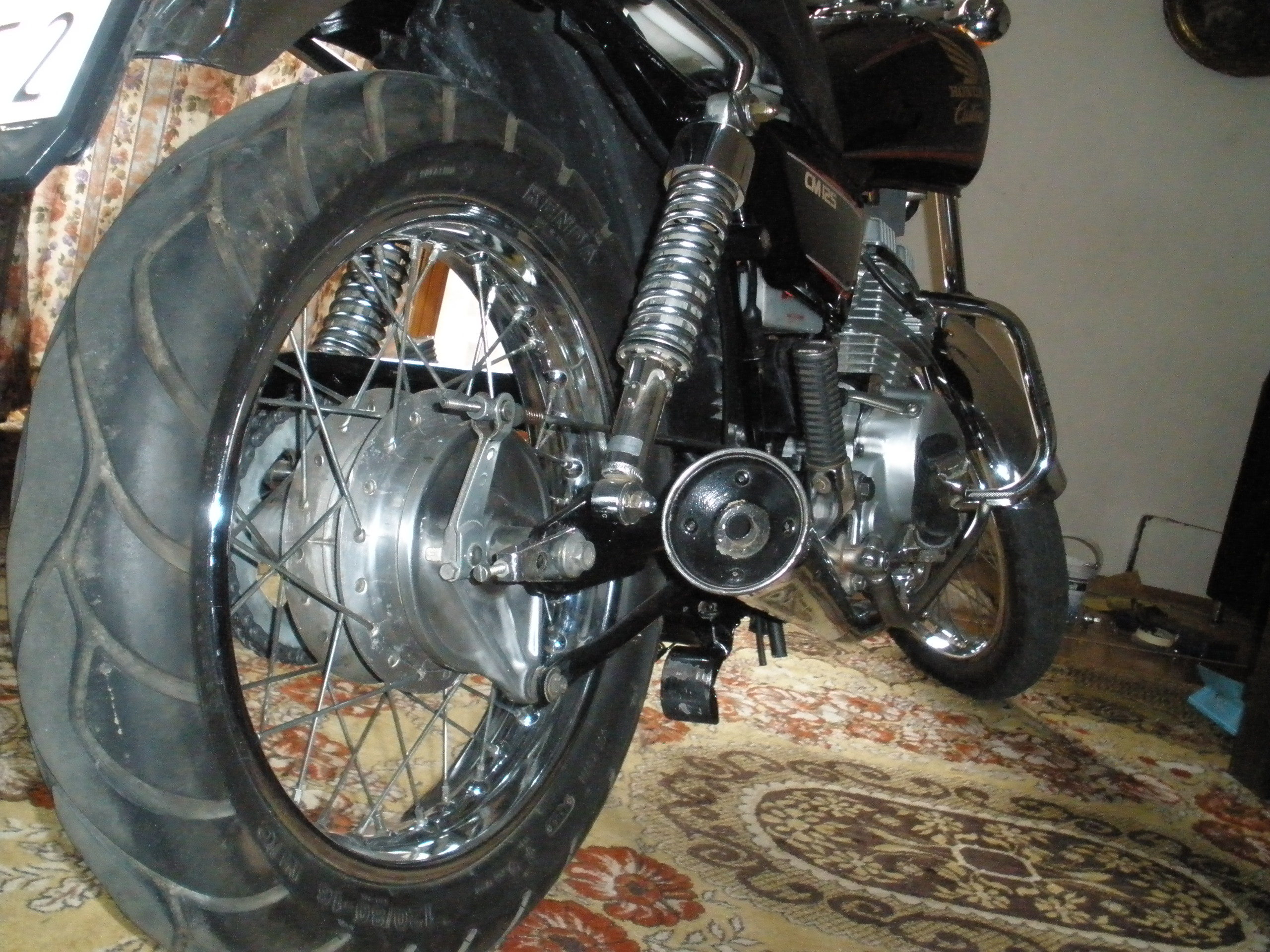

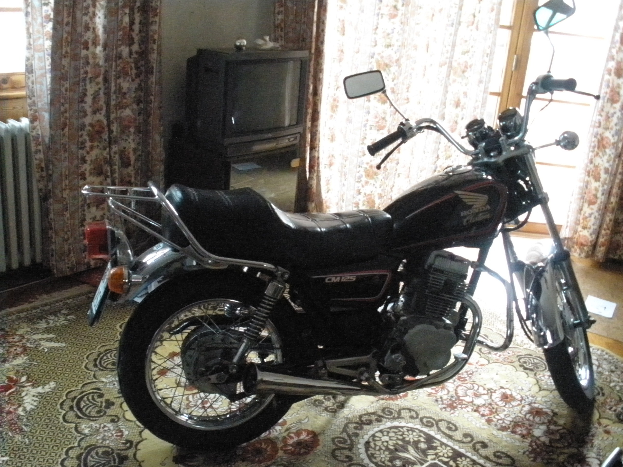

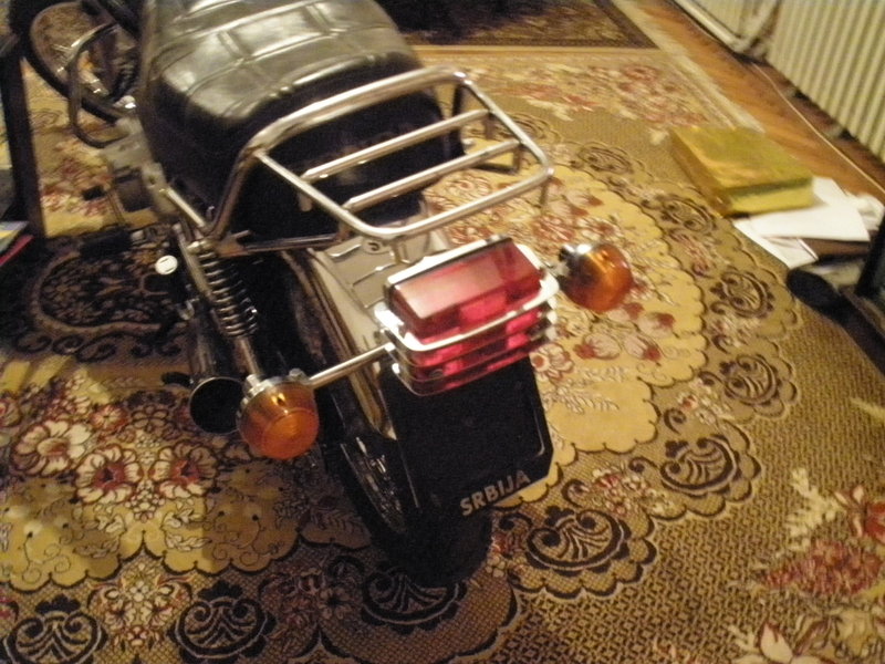

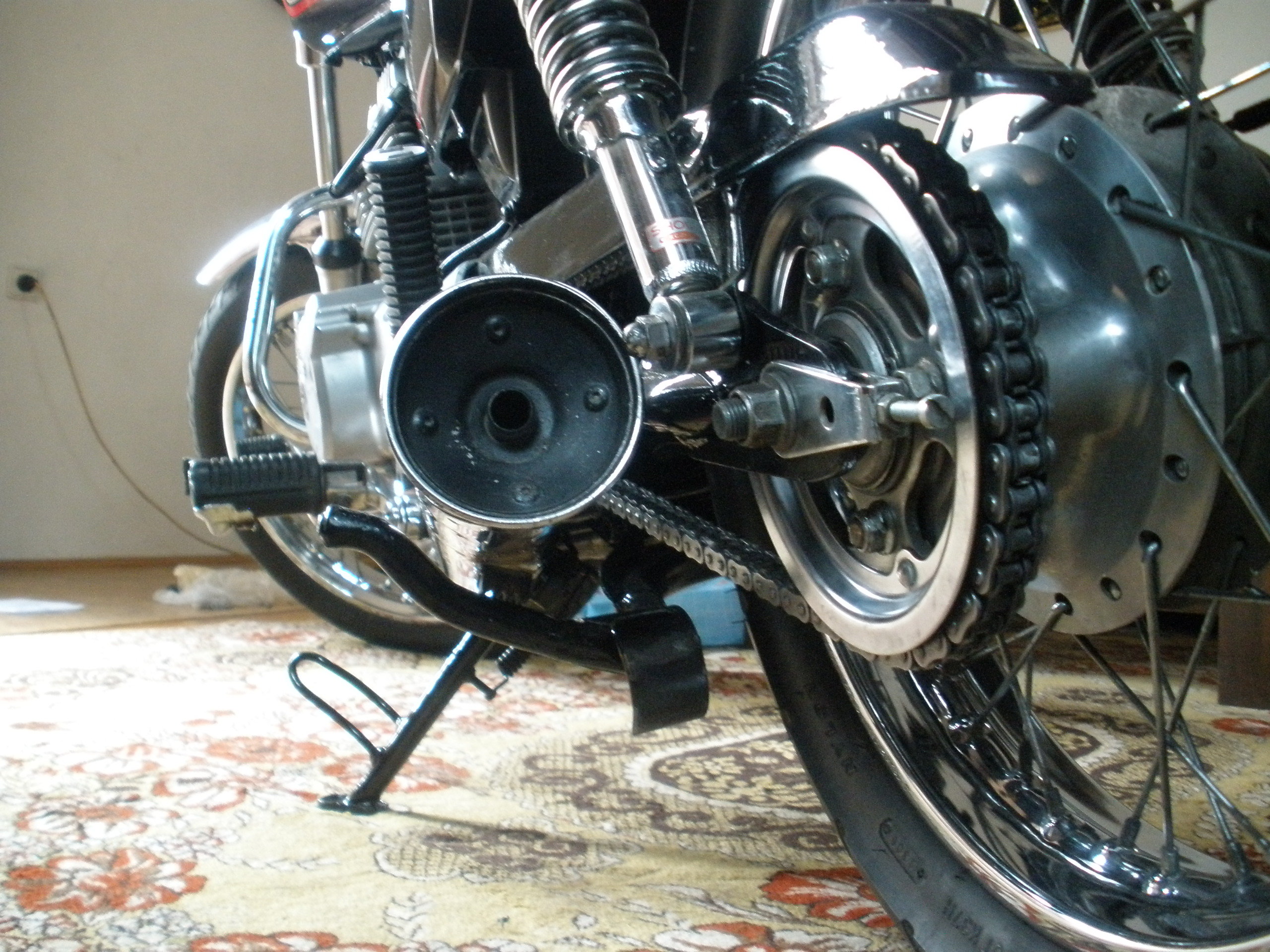

Iron_Floyd 409 Napisano Mart 26, 2010 BIG ENDURO FREAK, 645 postova Lokacija: Novi Sad; Zrenjanin; Motocikl: Honda TRANSALP XL600V 1987 Prijavi odgovor kao problematičan Posle duge pauze zbog obaveza, nastavljeno je sa radovima ;D Bočni stender, umesto one glupe šipke dobio je ono što zaslužuje ;D Pritom je stigao i lanac, da i on dođe na svoje mesto ;D Citat Podeli ovaj odgovor sa prijateljima Link to post Share on other sites More sharing options...
Iron_Floyd 409 Napisano Mart 26, 2010 BIG ENDURO FREAK, 645 postova Lokacija: Novi Sad; Zrenjanin; Motocikl: Honda TRANSALP XL600V 1987 Prijavi odgovor kao problematičan Konačno sam sredio i hromirao ukras na stop svetlu Mnogo moćno izgleda sa tim ;D E, onda je na red došla i zamena telesnih tekućina ;D Sve profy ;D Motul EngineClean je mama za ispiranje utrobe. Ne biste verovali kako se ulje razgradilo i kakav je talog ostao na dnu rezervoara gde sam istočio staro ulje. Nisam hteo da razmišljam ko zna šta je prethodni vlasnik sipao... Nakon MOTUL tretmana, agregat je prestao da dimi, a na auspuh je pochela da ide voda, koja dosad nikad nije izlazila Savršeno sagoreva Viljuške dobilo novo ulje, i konačno otvrdnule baš onako kako sam i hteo. Staro ulje u viljuškama je bilo neverovatno razrađeno.. A evo i snimka dok se agregat ispirao sa Motul EngineClean. Žao mi je što nisam snimio kako voda curi iz auspuha, ali nadohnadiću vam to http://img249.imageshack.us/my.php?image=file31866.mp4 http://img704.imageshack.us/my.php?image=file11229k.mp4 Citat Podeli ovaj odgovor sa prijateljima Link to post Share on other sites More sharing options...
Iron_Floyd 409 Napisano Mart 26, 2010 BIG ENDURO FREAK, 645 postova Lokacija: Novi Sad; Zrenjanin; Motocikl: Honda TRANSALP XL600V 1987 Prijavi odgovor kao problematičan Motor ne mogu da voyim sve do prvog aprila, jer mu tek tad ističe registracija, tj osiguranje. Motor sam odjavio, samo da ga već jednom registrujem na sebe i da mogu na miru da se vozim Ne mogu da ga registrujem sad zato što je po zakonu zabranjeno da ide osiguranje na osiguranje..tako da čekam da glupo osiguranje istekne da mogu da odradim to...trenutno je u sobi i mogu samo da ga gledam :'( Ali evo rezultata U međuvremenu sam kupio i kacige, okupao ih skroz, još ih zaštitio i sa Motorex Helmet Clean i sad su čiste i mirisne ;D Mnogo dobro sredstvo, preporučujem A evo i ponosnog gazde lol, bio je red ;D To bi bilo to za sad Kupio sam nove svećice NGK, Motul Fuel System Clean i Motul Carbu Cleaner da ga produvam skroz ;D Nastavak sledi uskoro ;D kad dodjem u Zrenjanin 1 Citat Podeli ovaj odgovor sa prijateljima Link to post Share on other sites More sharing options...
