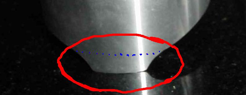

LJepoja 0 Napisano Januar 9, 2007 Svrati ponekad, 103 postova Lokacija: Futog Prijavi odgovor kao problematičan ovako... imao sam nekih problema sa motorom...da ne pricam sta se sve izdesavalo.u svakom slucaju klip je stradao u donjem delu plave crte oznacavaju kuda je klip pukao... sad mene zanima ...da li ce to skoditi motoru ako stavim taj klip unutra...sta gubim time ako to spakujem nazad... Citat Podeli ovaj odgovor sa prijateljima Link to post Share on other sites More sharing options...
Мали Ћаћа 11487 Napisano Januar 9, 2007 Drug član, 4768 postova Lokacija: Ванкувер, Британска Колумбија Motocikl: Дукати '97 748, '08 848, '09 1198S, '12 1199С, 2020 РСВ4 1100 Фактори, 2021 РСВ4 1100 Фактори Prijavi odgovor kao problematičan ovako... imao sam nekih problema sa motorom...da ne pricam sta se sve izdesavalo.u svakom slucaju klip je stradao u donjem delu plave crte oznacavaju kuda je klip pukao... sad mene zanima ...da li ce to skoditi motoru ako stavim taj klip unutra...sta gubim time ako to spakujem nazad... O kom motoru je rec 2T ili 4T :?: :?: :?: Citat Podeli ovaj odgovor sa prijateljima Link to post Share on other sites More sharing options...
LJepoja 0 Napisano Januar 9, 2007 Svrati ponekad, 103 postova Lokacija: Futog Prijavi odgovor kao problematičan 4t kawasaki zx9r Citat Podeli ovaj odgovor sa prijateljima Link to post Share on other sites More sharing options...
Мали Ћаћа 11487 Napisano Januar 9, 2007 Drug član, 4768 postova Lokacija: Ванкувер, Британска Колумбија Motocikl: Дукати '97 748, '08 848, '09 1198S, '12 1199С, 2020 РСВ4 1100 Фактори, 2021 РСВ4 1100 Фактори Prijavi odgovor kao problematičan OK da te prvo pitam?Otkud ti to da klip lupa?Dali se cuje dok motor radi ili samo se vidi na suknjici klipa da je potrosena?Objasni mi sve sta se izdesavalo s tom makinom da bi bolje razumeo problem Citat Podeli ovaj odgovor sa prijateljima Link to post Share on other sites More sharing options...
LJepoja 0 Napisano Januar 9, 2007 Svrati ponekad, 103 postova Lokacija: Futog Prijavi odgovor kao problematičan moja masina je rastavljena ...bio je popusio klip izmedju karika (otpalo parce)...jedini klip koji sam nasao da kupim kod nas nema ta pera dole ...sad me zanima sta cu uraditi ako to stavim u moju masinu Citat Podeli ovaj odgovor sa prijateljima Link to post Share on other sites More sharing options...
Мали Ћаћа 11487 Napisano Januar 9, 2007 Drug član, 4768 postova Lokacija: Ванкувер, Британска Колумбија Motocikl: Дукати '97 748, '08 848, '09 1198S, '12 1199С, 2020 РСВ4 1100 Фактори, 2021 РСВ4 1100 Фактори Prijavi odgovor kao problematičan moja masina je rastavljena ...bio je popusio klip izmedju karika (otpalo parce)...jedini klip koji sam nasao da kupim kod nas nema ta pera dole ...sad me zanima sta cu uraditi ako to stavim u moju masinu Ako je klip isti ali pazi INDETICAN svuda osim suknjice klipa mozes kod strugara da se to obradi na strugu.Ali ovo je vazo da ti ostala 3 klipa moraju da isto teze tj. da su iste tezine u gramima kao taj obradjeni.Premeri sve naklipu tj. mora ta ti rupa za bolcen bude na istoj razdaljini od cela klipa do sredine rupe kao na ostala 3 klipa,precnik klipa,upustenja za usisni/izduvni ventil........... Citat Podeli ovaj odgovor sa prijateljima Link to post Share on other sites More sharing options...
LJepoja 0 Napisano Januar 9, 2007 Svrati ponekad, 103 postova Lokacija: Futog Prijavi odgovor kao problematičan kazes da mi je bitna tezina klipa...znam da se klip olaksava u predelu ospod bolcne. ovako nesto ...da li moraju svi klipovi da budu iste tezine ili samo njegov par na radilici ? Citat Podeli ovaj odgovor sa prijateljima Link to post Share on other sites More sharing options...
Мали Ћаћа 11487 Napisano Januar 9, 2007 Drug član, 4768 postova Lokacija: Ванкувер, Британска Колумбија Motocikl: Дукати '97 748, '08 848, '09 1198S, '12 1199С, 2020 РСВ4 1100 Фактори, 2021 РСВ4 1100 Фактори Prijavi odgovor kao problematičan kazes da mi je bitna tezina klipa...znam da se klip olaksava u predelu ospod bolcne.ovako nesto ...da li moraju svi klipovi da budu iste tezine ili samo njegov par na radilici ? svi klipovi moraju da budi iste tezini kao i klipnjace.Za drum mogu da budu +-1 gram Citat Podeli ovaj odgovor sa prijateljima Link to post Share on other sites More sharing options...
LJepoja 0 Napisano Januar 9, 2007 Svrati ponekad, 103 postova Lokacija: Futog Prijavi odgovor kao problematičan da li ce motor imati neke posledice posto nema peraja na tom klipu..da li se nakon tog BUDZA mogu upustiti na neko putovanje...jer zelim da uradim motor kako treba...sve je uradjeno kako bog zapoveda samo mi je ostao problematican taj jedan klip...u svakom slucaju resenje mi je ili da sutra pocnem sa sklapanjem motora ili da cekam jos jedno mesec dva dana da pokusam da nadjem drugi klip Citat Podeli ovaj odgovor sa prijateljima Link to post Share on other sites More sharing options...
Мали Ћаћа 11487 Napisano Januar 9, 2007 Drug član, 4768 postova Lokacija: Ванкувер, Британска Колумбија Motocikl: Дукати '97 748, '08 848, '09 1198S, '12 1199С, 2020 РСВ4 1100 Фактори, 2021 РСВ4 1100 Фактори Prijavi odgovor kao problematičan da li ce motor imati neke posledice posto nema peraja na tom klipu..da li se nakon tog BUDZA mogu upustiti na neko putovanje...jer zelim da uradim motor kako treba...sve je uradjeno kako bog zapoveda samo mi je ostao problematican taj jedan klip...u svakom slucaju resenje mi je ili da sutra pocnem sa sklapanjem motora ili da cekam jos jedno mesec dva dana da pokusam da nadjem drugi klip prepravka ako se uradi kako treba neces imati problema(a od cega ti je taj klip koji si nasao).A ako mozes da se strpis pa da nadjes isti klip to bi bilo najbolje jer ces onda imati sva 4 ista Citat Podeli ovaj odgovor sa prijateljima Link to post Share on other sites More sharing options...
LJepoja 0 Napisano Januar 9, 2007 Svrati ponekad, 103 postova Lokacija: Futog Prijavi odgovor kao problematičan to je isto klip od kawasakija zx9r B ..samo sto su momci koji su sklapali neku devetku okrenuli radilicu dok su klipovi bili na klipnjacama pa se peraje slomilo o blok mozgovi Citat Podeli ovaj odgovor sa prijateljima Link to post Share on other sites More sharing options...
Мали Ћаћа 11487 Napisano Januar 9, 2007 Drug član, 4768 postova Lokacija: Ванкувер, Британска Колумбија Motocikl: Дукати '97 748, '08 848, '09 1198S, '12 1199С, 2020 РСВ4 1100 Фактори, 2021 РСВ4 1100 Фактори Prijavi odgovor kao problematičan to je isto klip od kawasakija zx9r B ..samo sto su momci koji su sklapali neku devetku okrenuli radilicu dok su klipovi bili na klipnjacama pa se peraje slomilo o blok mozgovi Nista samo ostala 3 klipa obradi da budu isti kao otaj jedan ili obrnuto i bice sve u redu.Stavi ako mozes nove karike i pazi i mazi ga prvih 800/1000km i sve ce biti u redu Citat Podeli ovaj odgovor sa prijateljima Link to post Share on other sites More sharing options...
