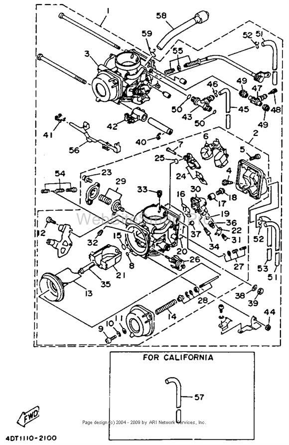

Laki TC 14 Napisano Septembar 2, 2009 Svrati ponekad, 308 postova Prijavi odgovor kao problematičan To je cevčica u koju ulazi igla šibera, zove se i difuzor, britgaljka i kako još... Mislim da bi svako ko je ikad video karburator morao da zna o čemu se radi... Emulziona tuba ti je izvedenica sa engleskog, od emulsion tube. Treba ti za svaki karburator po jedna. Pogčedaj ovaj link, idi na oem parts, pa yamaha, pa 92 godina, pa tdm, pa carburator, kada ti otvori šemu, treba ti stavka 35 pod nazivom nozzle, i to 2 kom. http://www.motogrid.com/pages/parts/viewbybrand/7/honda.aspx Slika: Citat Podeli ovaj odgovor sa prijateljima Link to post Share on other sites More sharing options...
termogedzo 57 Napisano Septembar 2, 2009 Bivši vlasnik Super Tenere, Afrike i Varadera, 398 postova Lokacija: Beograd Motocikl: ADV 350 Prijavi odgovor kao problematičan 3GM-14141-94-00 ti je oznaka u Yamaha part katalogu, ovaj broj mozes dati Saletu iz Trstenika. Citat Podeli ovaj odgovor sa prijateljima Link to post Share on other sites More sharing options...
lalajko 2065 Napisano Septembar 2, 2009 Teoreticar ..., 12120 postova Lokacija: Lazarevac Motocikl: BMW R1200GS Adv Prijavi odgovor kao problematičan 3GM-14141-94-00 ti je oznaka u Yamaha part katalogu, ovaj broj mozes dati Saletu iz Trstenika. Da dodam: Sale Trstenik 063/835-97-40 Citat Podeli ovaj odgovor sa prijateljima Link to post Share on other sites More sharing options...
