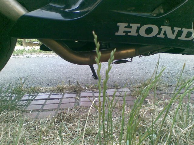

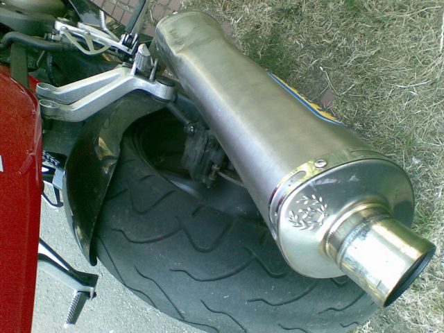

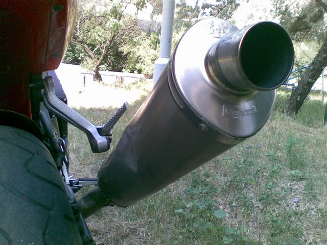

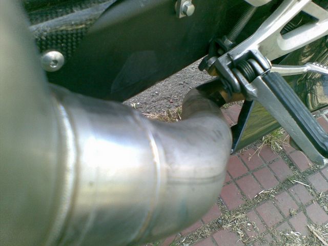

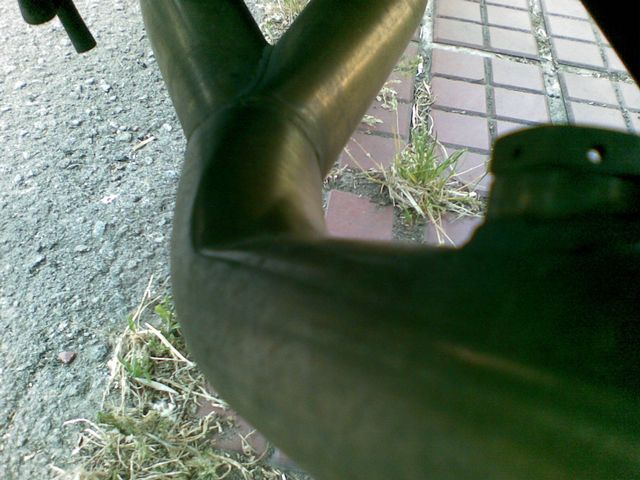

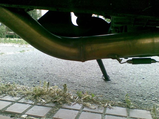

p0peye 302 Napisano Maj 12, 2009 Zainteresovan, 594 postova Lokacija: Bg Motocikl: '03 Kawasaki KLE 500 Prijavi odgovor kao problematičan Dakle, evo i par slika: kao što vidite, cevka je iskrivljena na najnižem delu i gotovo da se ne vidi (ako ne vozim na zadnjem točku ), tako da me nije baš preterano briga kako će estetski da izgleda ako se ispravi. Šta da vam kažem - oženjen sam, otac maloletnog deteta, motor je tehnički ispravan i u odličnom stanju, a o estetici ću da vodim računa kada finansijski ispratim ostatak planova (kupim sinu stan, ženi nov auto, a i meni par novih farmerki... ) Ipak, bitno je da mogu da učvrstim top na predviđeno mesto - suvozačev nogodržač. Ovako u suštini i nije bezbedno voziti... Dakle - dajte ljudi savete... P.s. - mudrice sa savetima "brate kupi novi" molim najljubaznije da zaobiđu ovaj post... p.p.s - top će o svemu sudeći dobiti oplatu od karbona... Citat Podeli ovaj odgovor sa prijateljima Link to post Share on other sites More sharing options...
wice 85 Napisano Maj 12, 2009 Drug član, 1838 postova Lokacija: obrenovac Motocikl: cbr 600f Prijavi odgovor kao problematičan mislim da ako smanjis samo donji ugao da ces dobiti na visini za nosac,ali neznam kako ce stajati lonac u odnosu na motor posto se nevidi na slikama najbolje.a ako ti je estetika manje bitna i mozes da podneses manji negnjecenje,onda si mogao kod nikog majstora zagrejati donju krivinu brenerom sa gornje strane i bokova i ispraviti cev,ako ima dovoljno mesta i ako si pazljiv mogao bi to i na licu mesta uraditi,ili skini lonac.ili zarezati brusilicom sa donje strane izbaciti parce i na taj nacin smanjiti ugao i ponovo zavariti,mada neznam ko moze variti titanijum ,tj dali se moze variti nekom elektrodom,pozdrav p.s.ili si mogao napraviti drugu cev recimo od aluminizirane cevi,mislim da nebi bilo puno novaca,recimo kod Kilera u tosinom bunaru Citat Podeli ovaj odgovor sa prijateljima Link to post Share on other sites More sharing options...
