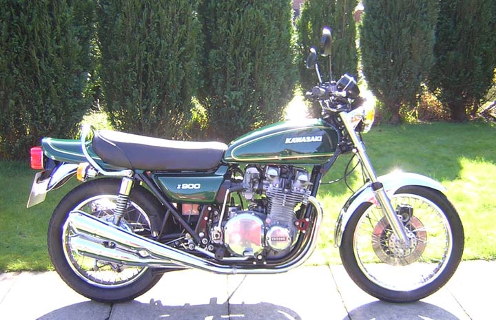

Malonja 16 Napisano April 23, 2009 U prolazu, 31 postova Lokacija: Novi Sad Motocikl: Kawasaki ZRX 1200 R Prijavi odgovor kao problematičan 1. Godiste motocikla koji ste vozili: 1974 model a1 2. Vrijeme provedeno na motorciklu: godinu dana 3. Sta mi se dopada: Cista klasika,spoj lepote i kvaliteta. 4. Sta je moglo biti bolje: Kocnice su bile na ne zavidnom nivou,jedan disk napred nazad dobos,model z1000 je imao napred dva diska ali jednoklipna klesta su bila premala za masu motora.Ne znam kako je bilo sa fabrickim izduvom ali ja sam ga kupio sa 4 u 1 Yoshimura kratkim hromiranim auspuhom,koji je zahtevao skidanje pri promeni ulja i filtera.Malo zahtevnija varijanta. 5. Moj utisak: S obzirom da sam ga imao davne 1981 godine,nikad ga necu prezaliti sto sam se rastao od njega,bio je identicne boje kao na slici.Kupio sam felne petokrake zlatne boje Kampanjolo sa dva diska napred,Magura pozu sa ruckama i u ono vreme tegicima,Yoshimura auspuh i neponovljiv zvuk.Kvalitetna izrada,dugotrajnost,iglicasti lezajevi na radilici,siber karburatori.Motor koji je sada prava retkost i koji ima visoku cenu,sto znaci da je legendarni. 1 Citat Podeli ovaj odgovor sa prijateljima Link to post Share on other sites More sharing options...
