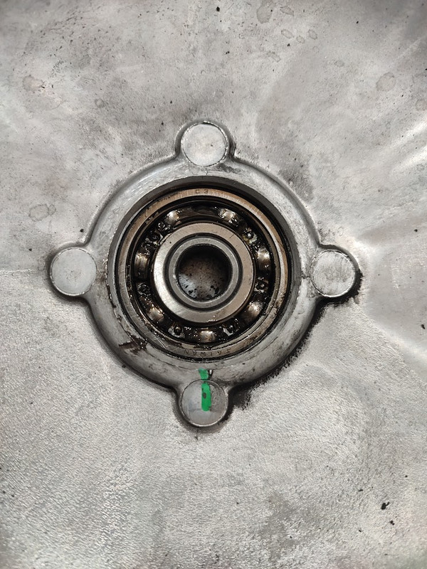

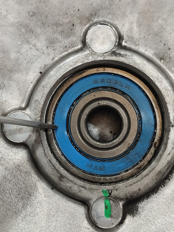

Alekre 16607 Napisano Avgust 4, 2024 Integrisan, 8454 postova Lokacija: Smederevo Motocikl: TDM 900 Prijavi odgovor kao problematičan Previše masti škodi kao i premalo. Doduše loš ležaj je, loš. Kao kad motor izgubi kompresiju nema tog ulja koje će mu pomoći. Koliko masti treba, ne znam ali znam da kad su neka ozbiljna održavanja u proizvodnji koristi se instrument koji meri valjda vibracije u radu. Citat Podeli ovaj odgovor sa prijateljima Link to post Share on other sites More sharing options...
Satelis 17774 Napisano Avgust 4, 2024 Integrisan, 9766 postova Lokacija: Beograd - M.M.Lug Motocikl: Peugeot Satelis250 ...... Honda NC750XD Prijavi odgovor kao problematičan Pre 7 sati, muljaz je napisao: Evo sad kad bih izlistao neke teme unazad , garantujem da bih naisao na neko mesto gde si cak i ti pisao da si skidao semering sa lezaja i dodavao mast. Listaj slobodno, da ti skratim muke..... naići ćeš tamo gde je ležaj rolera u pitanju. Ležaj gotovo da nema obrtaje tako da ne može iscureti iz njega ništa. To je jedino mesto gde može doći malo masti, drugde ne. Ležaj ima svoju mast kao i predvidjene km trajanja. Nekad je važilo pravilo da se remont alternatora radi na svakih 30.000km, lezajevi obavezno se menjaju. Danas to ne važi, tj poodavno to ne važi. Danas imamo alternatore koji 100K vrte bez problema, zvukova i slično. Kako je kod elektromotora to ne znam tako da tu ne mogu ništa reći. Citat Podeli ovaj odgovor sa prijateljima Link to post Share on other sites More sharing options...

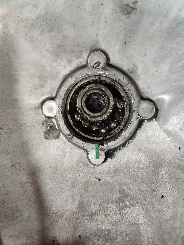

Satelis 17774 Napisano Avgust 4, 2024 Integrisan, 9766 postova Lokacija: Beograd - M.M.Lug Motocikl: Peugeot Satelis250 ...... Honda NC750XD Prijavi odgovor kao problematičan pomenuti lezaj iz posta iznad, moze se videti gde je ostecenje pri podizanju poklopca ovako izgleda ispod poklopca Ovo je ne znam koji, isti ili slican slucaj da zateknem. Cista kurcobolja pri radu, nista drugo! Citat Podeli ovaj odgovor sa prijateljima Link to post Share on other sites More sharing options...
