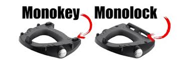

Pozdrav svima,
Nasao sam nosac ali imaju dve varijante. Monokey i Monolock, nisam siguran koji bi trebalo da uzmem i sta to uopste znaci.
Pa ako bi mogao neko ko se malo vise razume da mi objasni bio bih zahvalan

U zavisnosti od kofera i njegovog kačenja i koferi se dijele na Monokey i Monolock. Tako da moraš upariti Givi nosač i kofer,
