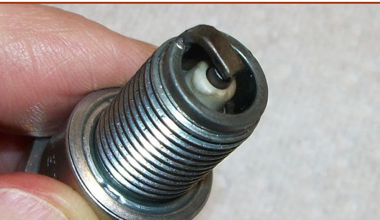

cezarpa 12617 Napisano Mart 14, 2025 Ne silazi, 2967 postova Lokacija: pvo Motocikl: Connect gy6 125 Prijavi odgovor kao problematičan Proveri boju svecice. Citat Podeli ovaj odgovor sa prijateljima Link to post Share on other sites More sharing options...
Dzikac 20 Napisano Mart 14, 2025 (promenjeno) U prolazu, 32 postova Lokacija: Beograd Motocikl: Peda Tek 250 2024 Prijavi odgovor kao problematičan Pre 4 sati, cezarpa je napisao: Proveri boju svecice. Gledam stalno. Jako malo se vidi. Za tu akciju bi trebala nova svecica svaki put. Osmirglam ja ovu do metala koliko mogu al opet nema ni crne ni braon ni sive/bele boje. Otprilike da potamni samo.... Tesko je sa danasnjim gorivom to videti. Lako je to sa dvotaktnim motorom koji ostavlja naslage Ovo je slika sa interneta. otprilike je ovakva sta god ja radio. Promenio Mart 14, 2025 član Dzikac Citat Podeli ovaj odgovor sa prijateljima Link to post Share on other sites More sharing options...
