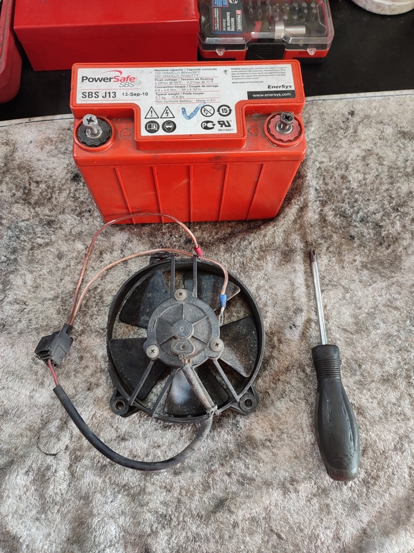

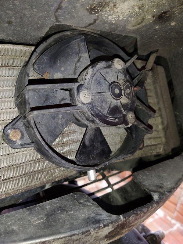

Satelis 17785 Napisano Decembar 29, 2022 Integrisan, 9768 postova Lokacija: Beograd - M.M.Lug Motocikl: Peugeot Satelis250 ...... Honda NC750XD Prijavi odgovor kao problematičan Na polovan sam mislio, niko ga nije imao. Covek ga je tako vozio i nema problema dok se ne zadje u grad i kreni stani varijanta. naseo je, pokrivio sipku ispod hladnjaka ventilator je stradao, hladnjak pokrivio ali nema pustanja posle 6 meseci konacno (zajebano je odviti srafove) Sta se desilo sa tvojim hladnjakom, da li si video kod nekog moze li se popraviti/zakrpiti? Nov kod nas mozes jedino poruciti kod ovlascenih. Citat Podeli ovaj odgovor sa prijateljima Link to post Share on other sites More sharing options...
ZokiBar 0 Napisano Decembar 29, 2022 U prolazu, 6 postova Lokacija: Bar CG Motocikl: Yamaha Skyliner 125 Prijavi odgovor kao problematičan pre 18 minuta, Satelis je napisao: Na polovan sam mislio, niko ga nije imao. Covek ga je tako vozio i nema problema dok se ne zadje u grad i kreni stani varijanta. naseo je, pokrivio sipku ispod hladnjaka ventilator je stradao, hladnjak pokrivio ali nema pustanja posle 6 meseci konacno (zajebano je odviti srafove) Sta se desilo sa tvojim hladnjakom, da li si video kod nekog moze li se popraviti/zakrpiti? Nov kod nas mozes jedino poruciti kod ovlascenih. curi na vrhu,na uglu.Nisam znao da moze da se krpi.A ko je ovlasceni prodavac za Yamahu u Srbiji??Neki kontakt ili...? Citat Podeli ovaj odgovor sa prijateljima Link to post Share on other sites More sharing options...
Satelis 17785 Napisano Decembar 29, 2022 Integrisan, 9768 postova Lokacija: Beograd - M.M.Lug Motocikl: Peugeot Satelis250 ...... Honda NC750XD Prijavi odgovor kao problematičan BAREL - Ovlašćeni diler i serviser YAMAHA programa za Srbiju YAMAHA-BAREL.COM BAREL d.o.o. ovlašćeni diler za prodaju motocikala i proizvoda YAMAHA brenda za Srbiju, ovlašćeni servis i originalni YAMAHA rezervni delovi. Servis - Plattner Motors | Ovlašteni diler za prodaju motocikala i drugih proizvoda marke Yamaha, rezervnih delova i servisnih usluga na teritoriji Srbije YAMAHA-SRBIJA.RS Citat Podeli ovaj odgovor sa prijateljima Link to post Share on other sites More sharing options...
