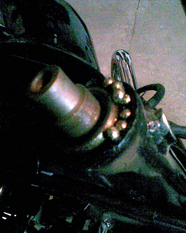

Ja u neverici sedam na motor i krecem kuci. Do kuce desetak km. Krecem,a ono ko da imam volan od fapa 10 puta gore nego sto je bilo,ali bar nema klecanja pri kocenju prednjom. Dolazim kuci i posle brzog rucka u garazu zajedno sa masinom,da vidimo sta je bilo. Inace da mi servis nije usput od posla do kuce,odma bi u svoju garazu.
Rasturam volan skidam sve,gledam i ne mogu da verujem  kuglice nisu na svom mestu neke su upale u vrat volana a neke su iznad lezista a samo par njih je gde treba. Evo i slika.
Za ovo sam siguran da ne treba ovako!!

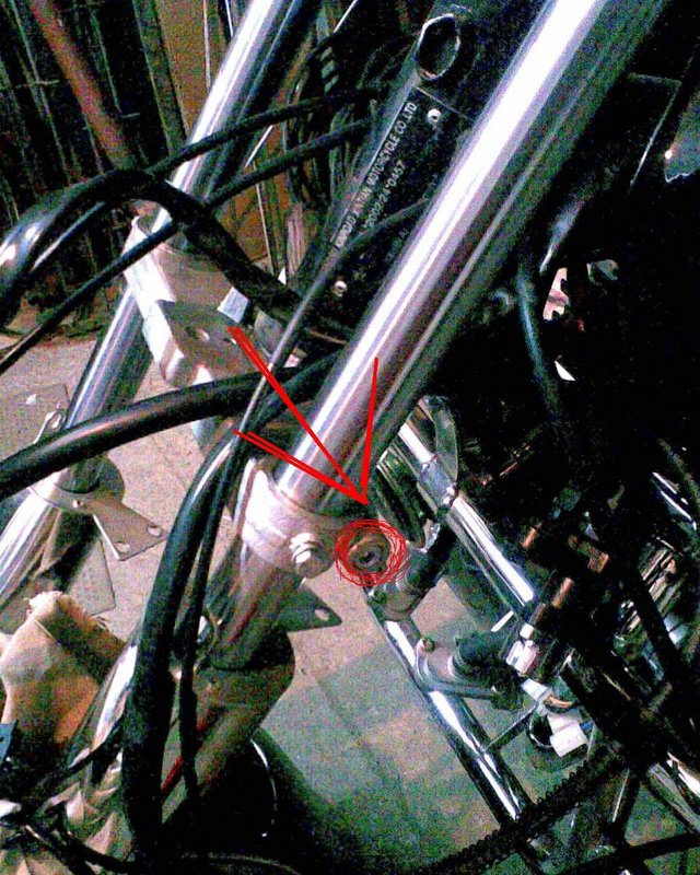

E sada da li ovi srafovi
treba da su stegnit? Nisu bili ??? Ja mislim da su trebali biti posto oni drze viljusku...
Nasao sam kvar sada cu ga srediti.Samo ne mogu da verujem da je  majstor sto mi je "sredio "volan  non stop u guzvi i pretrpan je poslom...
E samo jos jedno pitanje fali li ovde koja kuglica??
404.jpg  mozda jedna ali da ne bude previse???

druze oni srafovi treba da se stezu,a ono sto fali jedna kuglica nije problem,znaci odvijes gornji konusni sraf na vratu,stavis kuglice i lagano stezes dok luft ne nestane,i onda osiguras kontru i to je to

Slazem se sa Wice-om, nikakav problem nije sto ti fali jedna kuglica, srafove za koje si pitao da li treba da su stegnuti obavezno stegni i obrati paznju kada budes zatezao lezaj sa ona dva srafa (sto ti je majstor zategao  ::) ) da ne pretegnes, neko je brljao oko toga na mom bivsem bajku i pretegao isti, motor se ponasao ocajno, jednostavno ne mozes da mu pronadjes "sredinu" na pravcu, konstantno se klati levo desno a to ume bas da smeta u voznji... Uopste ne moras pretezati prvi sraf, dovoljno je rukom da ga stegnes, dok drugi zatezajuci stegni kljucem.

Ja cim sam kupio keeway-a, odma sam mu rastavio vrat, lepo svuda napunio mast, slozio kuglice kako treba (cak je jedna falila,ali to se ne oseti ). Na kineskim motorima sve te stvari treba u samom startu rastaviti,podmazati i sastaviti kako treba.Posle ne razmisljas, ja preso vec 20000 km bez ikakvih problema.
p.s.  E da, u vratu ( a i svim drugim delovima ) je uvek bolje da ima malcice lufta, nego da bude pretegnut.
