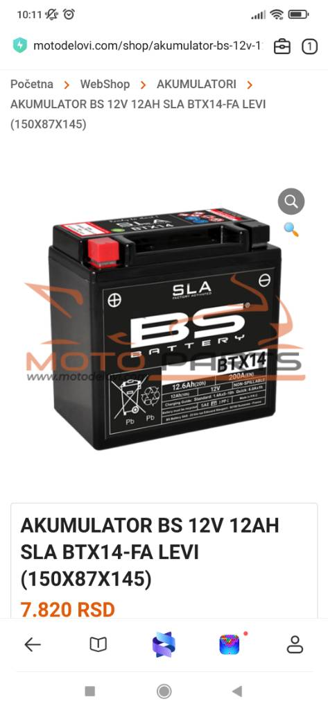

shoyyka 11928 Napisano April 18, 2025 Ne silazi, 3689 postova Lokacija: Arandjelovac-Darosava Motocikl: Džies Prijavi odgovor kao problematičan Ko nije rasturao alnaser od keca, taj ništa ne zna?! Stavio jednom od Juga, onaj mali brzi, pali k'o mina. 1 Citat Podeli ovaj odgovor sa prijateljima Link to post Share on other sites More sharing options...
shoyyka 11928 Napisano April 18, 2025 Ne silazi, 3689 postova Lokacija: Arandjelovac-Darosava Motocikl: Džies Prijavi odgovor kao problematičan Samo treba levi... Citat Podeli ovaj odgovor sa prijateljima Link to post Share on other sites More sharing options...
shoyyka 11928 Napisano April 18, 2025 Ne silazi, 3689 postova Lokacija: Arandjelovac-Darosava Motocikl: Džies Prijavi odgovor kao problematičan Treba li nekome cerada, nova iz Pontisa... Veća XXL 250x150x100 Nemam potrebe za ceradom pošto mi je ušuškan u toplom i mora da diše te ga sa čaršavom... Nova je 3900din.,neka da kol'ko misli... Mogu je i poterati npr. do Kote ili negde, da ne plaća džabe PTT. Citat Podeli ovaj odgovor sa prijateljima Link to post Share on other sites More sharing options...
sole92 232 Napisano April 18, 2025 Svrati ponekad, 193 postova Lokacija: Ruma Motocikl: BMW K1200 GT Prijavi odgovor kao problematičan BS Btx14-Fa je levi. Sent from my Redmi Note 8 Pro using Tapatalk Citat Podeli ovaj odgovor sa prijateljima Link to post Share on other sites More sharing options...
shoyyka 11928 Napisano April 18, 2025 Ne silazi, 3689 postova Lokacija: Arandjelovac-Darosava Motocikl: Džies Prijavi odgovor kao problematičan Od 14aH Citat Podeli ovaj odgovor sa prijateljima Link to post Share on other sites More sharing options...
sole92 232 Napisano April 18, 2025 Svrati ponekad, 193 postova Lokacija: Ruma Motocikl: BMW K1200 GT Prijavi odgovor kao problematičan Na BS sajtu stoji da je ovaj za GS. Ima jači, SLA MAX oznake Bgz16h od 16Ah. BATTERY FINDER - BS BATTERY BS-BATTERY.COM Use our BS Battery Finder to find the right BS BATTERY for your motorcycle. Find the ideal solution for the power needs. Try it now! Sent from my Redmi Note 8 Pro using Tapatalk Citat Podeli ovaj odgovor sa prijateljima Link to post Share on other sites More sharing options...

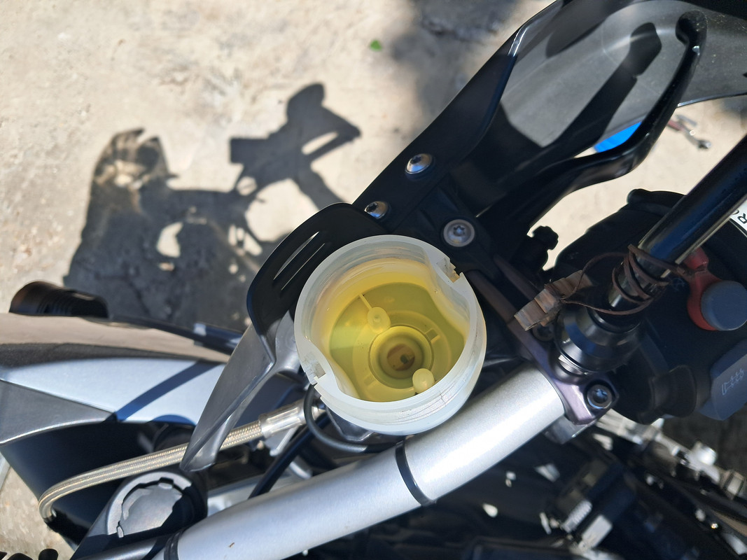

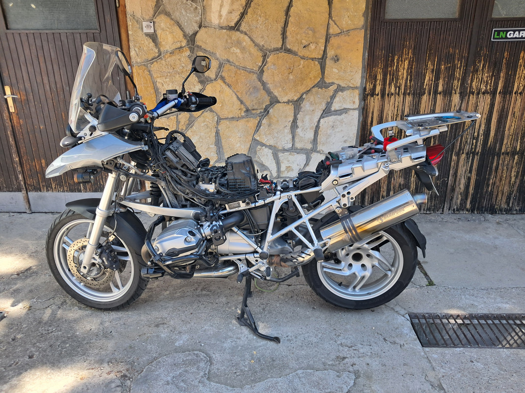

the_doctor 10734 Napisano April 19, 2025 Drug član, 1067 postova Lokacija: Novi Beograd Motocikl: BMW R1200 GS - 2006 K25 Prijavi odgovor kao problematičan Lagano rasklapanje za zamenu kočione tečnosti za ovu sezonu. @shoyyka Sori za stres kad ga vidiš rasturenog. 7 Citat Podeli ovaj odgovor sa prijateljima Link to post Share on other sites More sharing options...
shoyyka 11928 Napisano April 19, 2025 Ne silazi, 3689 postova Lokacija: Arandjelovac-Darosava Motocikl: Džies Prijavi odgovor kao problematičan Pre sat vremena, the_doctor je napisao: Lagano rasklapanje za zamenu kočione tečnosti za ovu sezonu. @shoyyka Sori za stres kad ga vidiš rasturenog. Ako, ako, mora tako, da se lepo ispusti iz ABS modula, natoči novo... I ja 'vatam Zvonka u toku iduće nedelje da zamenimo iako piše da je skoro zamenjeno, ljudi se zeznu, ostane u ABSu, posle pali lampicu... Citat Podeli ovaj odgovor sa prijateljima Link to post Share on other sites More sharing options...

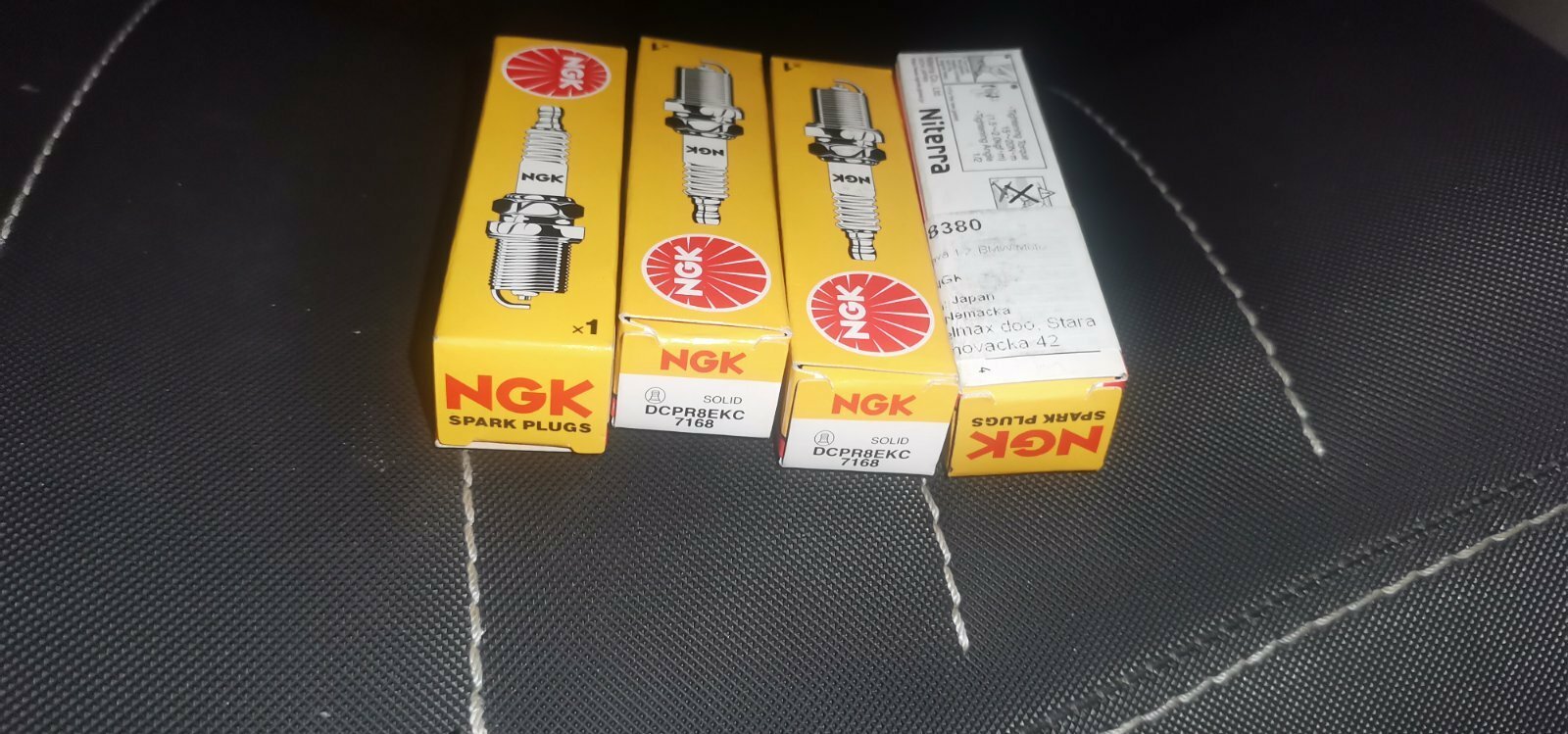

shoyyka 11928 Napisano April 19, 2025 Ne silazi, 3689 postova Lokacija: Arandjelovac-Darosava Motocikl: Džies Prijavi odgovor kao problematičan Jel ove turate? Jeftine... A ove... Bošove jeftinije Citat Podeli ovaj odgovor sa prijateljima Link to post Share on other sites More sharing options...
Djomla_ 234 Napisano April 19, 2025 (promenjeno) Svrati ponekad, 409 postova Lokacija: Lazarevac Motocikl: U potrazi.... Prijavi odgovor kao problematičan Ima u Delmaxu jeftinije nemoj u Motobajku. Bile su oko 1100din komad. Promenio April 19, 2025 član Djomla_ \szdfvzdfgbh 1 Citat Podeli ovaj odgovor sa prijateljima Link to post Share on other sites More sharing options...
