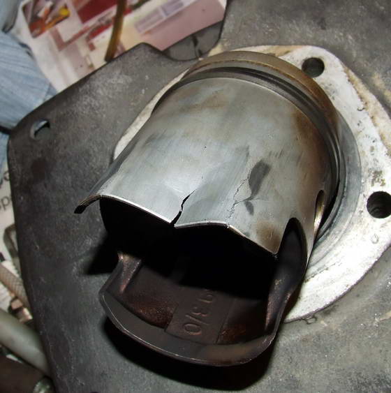

PICASOO MZ 425 Napisano Mart 20, 2009 Drug član, 3121 postova Lokacija: Svilajnac Motocikl: '75 Honda cb 750F ss / '83 Jawa babetta typ. 207 Prijavi odgovor kao problematičan Dok cekam dok farbar zavrsi plehove, rekoh sam sebi da prekratim vreme pa da polomim klip!! Jes' vala... Kako sam to uspeo, pa lepo... :-\ Kada sam skinuo motor jesenas sa rama, u usis sam stavio malu krpicu kako ne bi ulazila prasina i vlaga u cilindar. Na krpicu sam zaboravio i prilikom prvog kurblanja, motor je uvukao u cilindar i usled jakog pritiska klip je pukao... Izvadio ja krpicu, pokusavao da ga upalim nista...Sumnjao da je u pitanju platinsko dugme, zvao TS Chopper-a da se posavetujem, ma nista...Prilikom stelovanja dugmeta cujem ja neko cudno skripanje u cilindru, onaj zvuk (metal o metal) od koga ti se najezi koza...Nastelujem ja platine, na kurblu MZ se javi samo na prvi takt i to je to... Pozovem ja Bokilica doktora za motore koji me je odmah pitao "da ti nije nesto uvukao u cilindar??" Kako je bre znao sta da me pita??E stvarno je bre doktor za motore!! Kada smo skinuli cilindar videli smo da je klip pukao... Eto da malo prekratim vreme dok farbar ne zavrsi plehove > da zamenim klip i karike... E jesam maler!! Citat Podeli ovaj odgovor sa prijateljima Link to post Share on other sites More sharing options...
drumskalisica 8741 Napisano Mart 20, 2009 Ne silazi, 5900 postova Lokacija: Novi Sad - Cacak, Srbija Motocikl: Suzuki GS 400, Sacsh Madas 125, Piaggio Zip, Tomos Targa, Honda NX 650 Dominator Prijavi odgovor kao problematičan E jesi ga polomio ' svaka ti cast ! Priznaj da si to namerno uradio da bi imao izgovor sto stavljas nov klip ;D Citat Podeli ovaj odgovor sa prijateljima Link to post Share on other sites More sharing options...
PICASOO MZ 425 Napisano Mart 20, 2009 Drug član, 3121 postova Lokacija: Svilajnac Motocikl: '75 Honda cb 750F ss / '83 Jawa babetta typ. 207 Prijavi odgovor kao problematičan Nisam ja Lijane, krpica je majke mi... Citat Podeli ovaj odgovor sa prijateljima Link to post Share on other sites More sharing options...
DUKI 215 Napisano Mart 20, 2009 Drug član, 1404 postova Lokacija: Jagodina,Srbija Motocikl: Moto Guzzi Nuovo Falcone 500 Prijavi odgovor kao problematičan Sreca pa steta nije velika,moglo je i bez ovoga ali sta da se radi,bar ces da ga osvezis sa novim klipom i karikama,mozda da zamenis i bolcnu sa lezajem kada je vec otvorena masina. Citat Podeli ovaj odgovor sa prijateljima Link to post Share on other sites More sharing options...
