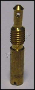

Kako da zalecim to, je l' imate predlog? Uzivao bih u ovih par dana na Vespi ali ovako nije bezbedno. Da li mozda mozete neku sliku ili link da mi navedete da znam kako da dodjem do ler dizne :D

Ово би требало  да изгледа отприлике овако  $T2eC16RHJHkFFlyOpRf)BSFfcmIgtw~~60_35.J
Потражи овакав вијак на карбуратору, одврни, прочисти и пажљиво заврни назад...

Да то је то... Идл јет или ти дизна за лер гас :)

Очисти дизну и врати је на место. Пали и вози :takoje: ...
Пошто имаш неког талога у резервоару или карбуратору, највероватније ћеш чишћење морати да поновиш . Једино трајно решење је чишћење резервоара и карбуратора. И евентуална уградња филтера горива :popovanje:

Uradio sam kako ste mi rekli, rastavio sam karburator i izvadio ler diznu i "ono drugo", iliti na engleskom "main jet air corrector" i "idle jet", sve kako sam i video na tutorijalu sa YouTube-a.
E sad, nisam imao onaj komprimovani vazduh iz limenke nego sam ih jednostavno oprao na cesmi i produvao ustima. Malo sam ih cacnuo, ali pazljivo, tankim iglama. Zaniomljivo da nisam naisao ni na kakve trunke i prljavstinu koje sam ocekivao da su naci. Nakon sto sam pazljivo sve to vratio nazad upalio sam motor i posmatrao kako radi. Nakon pocetne sumnje u svoj uspeh sve brige sau nestale. Ono sto se pre popravke desavalo, tj. usporeno gasenje motora na leru, sada je nestalo. Minut sam ga pustio da radi i sve je ok. Idem sad na test voznju i da kupim ulje za svaki slucaj.
