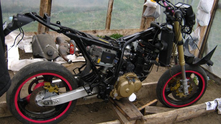

nordi 362 Napisano Januar 31, 2011 Svrati ponekad, 308 postova Lokacija: Studenica Motocikl: Gilera Nordwest 600 FB 93' Prijavi odgovor kao problematičan evo nikako da se do'vatim tastature motor je treca godina u mojim rukama taj motor su u pocetku jako hvalili kako je dobar za krivudave puteve ali naravno, pihtije idu sa godinama dobar je on jos uvek po meni ali ga je konkurencija zasenila. ovako treba znati da se desava veoma cesto da rikne alnaser do 15 000 km. ili rikne ili ne do te kilometraze, ukoliko ne velika je verovatnoca da se nece problem ni pojavljivati kasnije. ja sam imao sto bi rekli "pocetnicku srecu" da naletim na motor u extra stanju sa 18 000 km na satu uvezen is SWISS. ali na njemu se vide tragovi petljanja oko alnasera. cisto sumnjam da ce te naci taj motor ili bilo koji drugi u tako maloj kilometrazi. inace po prici nekih majstora zamena alnasera = 300 "jevreja". ( pa se vozimo jos) no da su cena i troskovi bili glavan faktor ne bih ga ni uzimao. na oko 50 000 km se radi veliki servis, radi se masina ali i to jako zavisi od toga koliko je NEsavesnih vlasnika motor promenio. motor kako neki kazu nije za duze staze ali ja drugo nemam i navikao sam se. uopste mi ne smeta vetar sto pichi po meni. nemam ni neki jak tempo voznje, do 80 i kulaja. sto se tiche delova = sve moze da se nabavi, sve moze da se napravi. na intrnetu mozete naci "brdo" polovnih delova. potrosni materijal - kao i za sve druge motore, ista situacija. da ne ulazim bas u detalje i brojeve delova... ali magnet mu moze sa nekog KTMa, karb ako ne isti onda slican kao i na XT, filter za vazduh pasuje sa Fiata, filter za ulje sa Reno-a 4. ne znam sta jos, tu sam da pomognem ako bas zapne za neki deo. ono sto najvise strada u koriscenju Nordwesta jesu plastike, znaju da naprsnu. previse krta plastika. - resenje je da se postavi mrezica sa unutasnje strane i zalepi sa nekim dobrim lepkom. meni radi posao Bison dvokomponentni. za sada vec dve godine drzi na nekim bas zahebanim mestima. rezervoar zna da naprsne takodje u podnozju, nije mi se desilo. zaboravio sam kako se to resava ali postoje sigurno neke zaptivne mase. meni se samo desava da se navoj chepa za gorivo smakne sa rezervoara, odvoji - odlepi pa moram da ga lepim ponovo sa Bisonom, sve zbog toga sto majstor pumpadzija dobro jeo pa se naslanja da odmori rucak dok tochi. cureo mi je na semeringu kod dekla ali sam uspesno resio problem. semering je bio Corteco ( ako sam lepo napisao) sad sam stavio odgovarajuci ( made in .... ) dvousni i termo prkidach mi not funckcione. zasto nemam pojma, mozda zbog toga sto sam zamenio polove kad sam proslog proleca nabacivao akumulator. ko ce ga znati - problem resen premoscavanjem i na manual paljenje ventilatra po osecaju jer ni pokazivach temperature not funkcione. ovo moze biti resenje ali se ne preporucuje jer ventilatori usled dugog rada mogu zakazati. ostalih problema tehnicke prirode nisam imao. jednom sam sa 60 izleteo iz krivine, jednina steta na motoru su retrovizor i rucica kvacila,( i malkice sastrugan nogostup sto je za i ocekivati) no ! plastika nista, sve na mestu. savetujem redovno menjanje kaisha i ulja, normalna voznja i prst u uvo motor se najbolje snalazi u uzastopnim "sporim" krivinama. njegov jednocilindras bas i nije nesto ugladjen, tako na "puzenje" uzbrdo zaboravite- ugasice se. u velikoj meri je ( ne mogu reci ogranichen) otezano kretanje po zahtevnom terenu zbog 17ice napred. ali vvozackim umecem se vecina nedostatako izazvanih time moze nadoknaditi. ubrzanje nije kao iz puske ali kad predje 5 od 7 200 rpm lep je osecaj. kada vozim na 3 500- 4 000 rpm trosi malo ispod 4 l na 100 km. motor nije za brzine preko 110 -120, ali stvarno. ja imam osecaj kao da se raspadam, ne motor vec ja. koci super. na zadnji i moze ali ali, nije on za to. FB - fun bike- motor za zabavu koji ce izmamiti osmeh na lice ali nekim svojim sharmom. @ - za visoke vozace bas i nije ako misle da se kriju od vetra. fabrichki vizir ne neupotrebih, solucija je pravljenje novog. U KV-u mislim da se moze nabudziti neki plexy za 700 - 1000 din ne drzite me za rech. ja sam visok 175 i milimetar mi fali da obema petama dodirnem zemlju. ulje sipam polu sintetiku 10W - 40. u servis manualu ( koji imam i koji su samo skenirani papiri na zahebanom Italijanskom) pishe da se koristi Agip ali.. teram ovako na Motulu. shta sam zaboravio nemam pojma, koliko mogu da pomognem.. tu sam pa pitajte. uz pravilno odrzavanje i pravo znannje i alat svaki motor je pouzdan. Nordwest - moja preporuka ukoliko ne ocekujete "brda i doline ", ako ne zbog mashine onda zbog izgleda. srecno ! 6 Citat Podeli ovaj odgovor sa prijateljima Link to post Share on other sites More sharing options...
