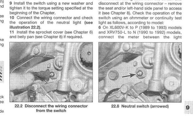

Sto se tice copaka on je sigurno ispravan. Po meni, problem je u mikroprekidacu u menjacu koji signalizira da je ovaj na leru. Uzrok moze da bude sam mikroprekidac, a moze da se desi i da je samo spala zica sa njega ili da je kabal u prekidu (tesko).
Evo polozaja svih mikroprekidaca:
Sema mikroprekidaca u kolu za ukljucenje anlasera:
I konacno polozaj samog mikroprekidaca za ler:
Mozes lako da ga proveris instrumentom. Kod za nabavku mikroprekidaca lera je 35600-425-023. Cena kod nas je blizu 20e.
