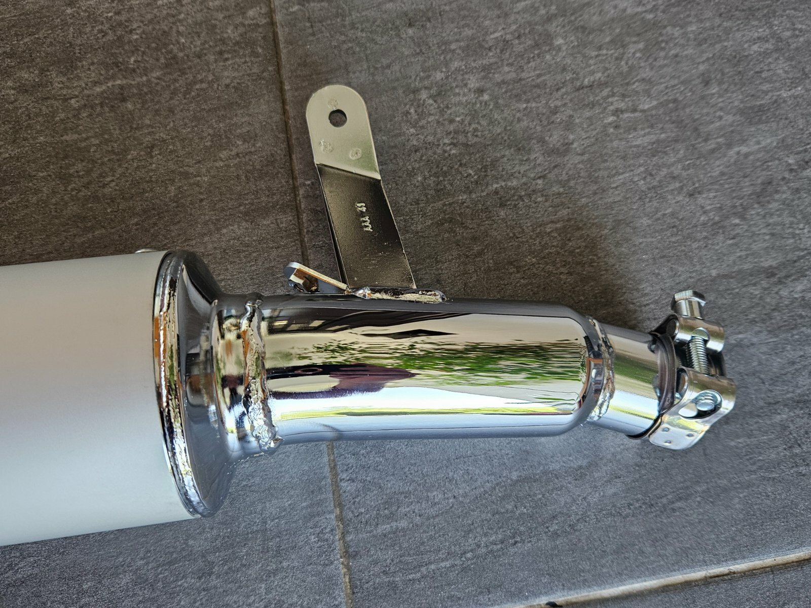

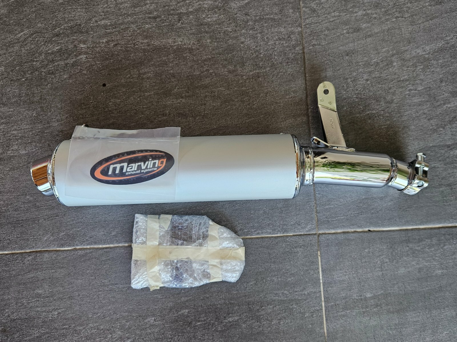

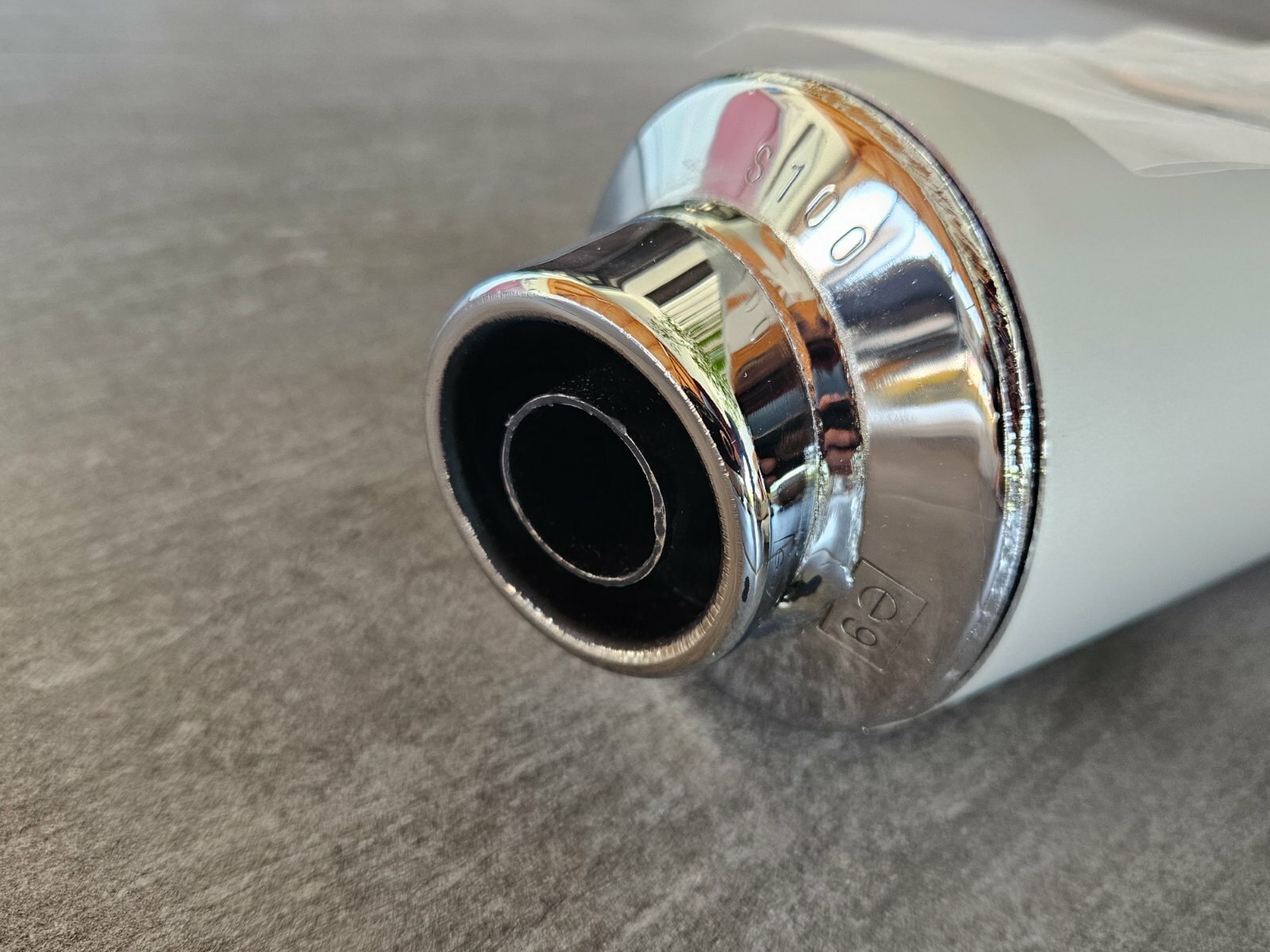

Сваки мјесец пристижу неке ситнице. пошто сам нашао оригиналан издув на Њемачким огласима, купио сам два гумена одбојника која иду на легендарну "решетку" те један графитни дихтунг који ради свој посао на споју између издува и завршетка грана. Такође купио сам и два кључа , један 10/12, други за свјећице како бих комплетирао оригинални сет алата који сам нашао за 15ак евра такође на Њемачким огласима -
