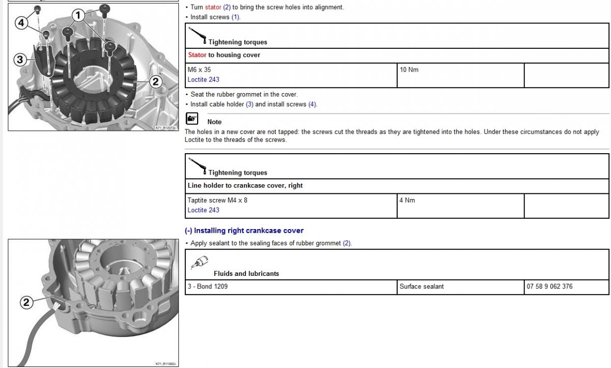

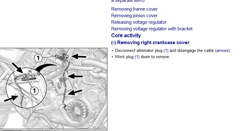

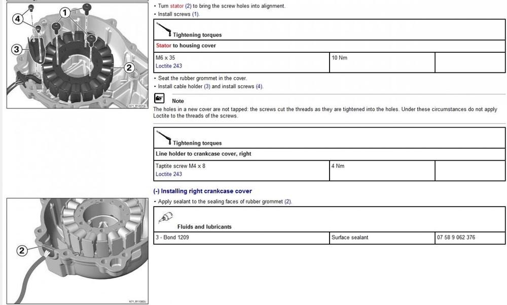

  10. Pozdrav, Imao sam isti problem, ovde (Austrija) u BMW centru su mi trazili 1200e da ga otkolone... Ne popravljaju delove mogu samo da ih zamene, radni sat majstora je skup pa im se ne isplati. Koliko sam se ja informisao, BMW je u stanju da ti zameni isti model ne modifikovani, znaci posle par 10K kilometara imas isti problem (i nije neko resenje), a cena 1200E. Druga opcija je bila da se naruce delovi doradjeni iz Amerike koji su omogucavali hladjenje statora... i dalje sam imao problem ko da mi to ovde zameni i postavi. Gore napomenuh radni sat majstora je bas skup ovde, a ja nemam bas puno iskustva da menjam ceo komplet, a nemam ni alat. Treca i opcija koju sam ja izabrao i za koju su se odlucili mnogi sa raznih stranih foruma je da se kupi stator i sa ukupno 15 srafova zamenis sve sam na ulici... isto problem nije resen i moze da se pojavi posle par 10K kilometara. Sve me ukupno ispalo 200E. Na youtube imas dosta tutorijala kako to da odradis, ja i moj klega bez ikakvog iskustva smo zamenili za 30min. link za stator: https://www.ebay.de/i/172787382088?chn=ps&dispctrl=1 I fajlovi u prilogu kako da se zameni. Nadam se da sam od pomoci... 15K posle popravke nikakve probleme jos nisam osetio...
