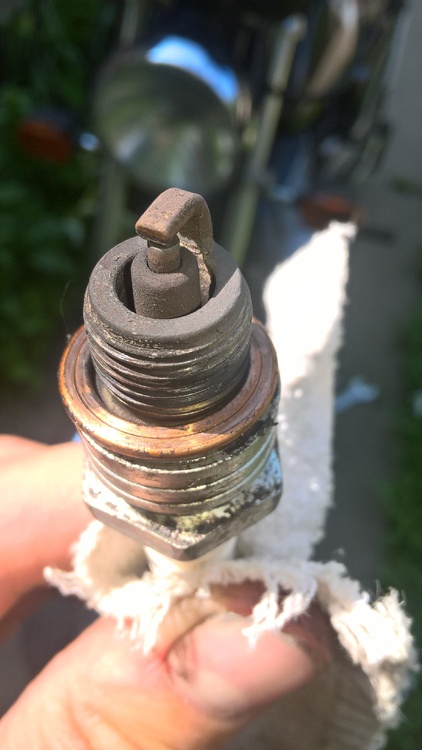

  13. Išao je on ranije opušteno petom 80 bez gušenje pa me zato sad nervira. Razbušio sam jednu diznu na 1,5 mm za probu,iglicu sam stavio negde na sredinu i da vidiš čuda motor leti. Uz vetar 120-130 niz vetar zakuca 140. Stvarno se motor preporodio. Moguće da ta kineska dizna i nije zapravo 130 kako piše.
  14. Iglicu u karburatoru sam spustio skroz. Probaću da je podignem. Probao sam sinoć kada sam bio blizu kuće da ga zavrnem pun gas,po njegovom satu ide 110. Nekad davno kada sam ga vozio isao je skoro 140. Koju diznu fabrički koristi etz 251? Sumnjam i na auspuh.
  15. Napravio sam danas prve kilometre,lepo radi al u petoj ne može da se vozi ispod 4 hiljade obrtaja. Idem recimo na 3500 obrtaja na jednom gasu,samo malo zavrnem ručku motor počne da se davi i usporava. Ako mu u momentu gušenje samo malo zategnem saug odma se probudi i počne da ubrzava. Izgleda je vreme za igranje sa diznama,očigledno mu ova 130 nije po volji. Ako neko misli da nesto drugo može biti u pitanju neka piše,svaki savet je dobrodošao.

  21. Uzeo sam danas gumicu i semering sto idu u taj cilindar al nisam stigao da zamenim. Stavio sam mu prednji lančanik 20 zuba. Drugi motor,u petoj ga nosi olako. Nego jos petljam oko karburatora,lepo prima gas nema gušenja stucanje i slično al mu je ler gas nestabilan. Kad se dobro ugreje radi brojim mu otkucaje al čim se ohladi kad padne u niske obrtaje ugasi se. Iglicu sam podigao maksimalno na poslednji zarez. Da je spustim malo ili da teram tako,kakva su vaša iskustva?

  23. Pali bas tako kako ste napisali. Sa karbom od honde nsr je palio na prvu,kontakt sauh i brm brm drm.... Kod mene u saobraćajnoj je upisano 13 kw,nesto im se ne uklapa oko snage i mase vozila. Svakako treba da se menja saobraćajna pa sam rekao da upišu kako bi to trebalo. Kažu ne može to tako,izgleda da im treba još para.
