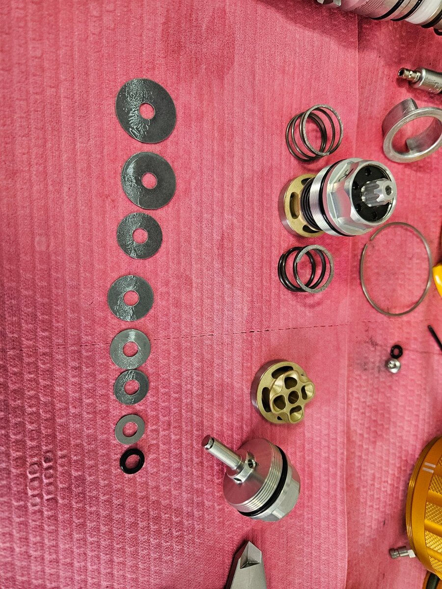

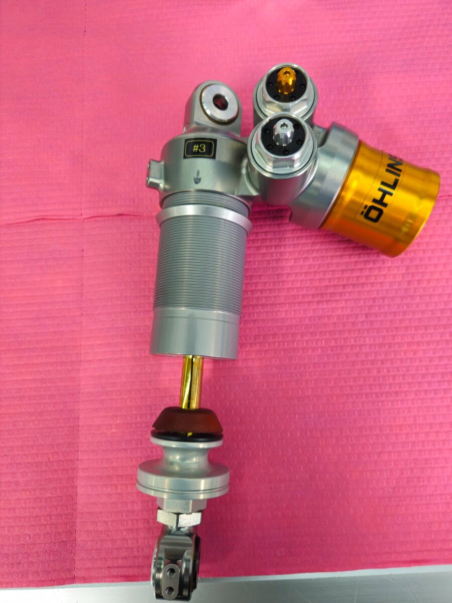

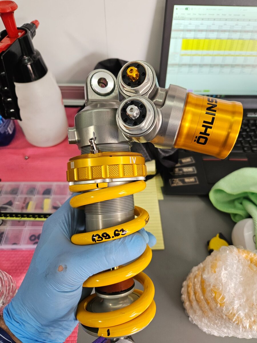

  1. @PremieRacing @Satelis Ваша питања и коментари су ме навели да веома добро размислим и преупитам самог себе шта ја то у ствари радим! Да будем искрен ја себе не видим онако као што ви видите мене. Прост разлог је што радим оно што волим и то је мој посао , јер сам ишао у школу за то. Верујем да не треба да се хвалим, што сам постигао и где сам (зато све мање пишем, да не испаде да се само хвалим). То сам схвато одавно и многи су потврдили моје мишљење баш овде на форуму. Знам да се успех не прашта код нас , али то мене не оптерећуне и гурам даље. Знам да има бољих од мене у овом послу, знам да имам још много тога да научим и знам да ме није срамота да кажем... извини то не знам! Ово шта радим на тркама је само један део мојег дугогодишњег интересовања у оквиру трка и мало стеченог искуства. Које је неко препознао и пружио ми шансу да покажем што знам, а и да научим још много тога. Олунс има веома строга правила писловања. Ја не смем да погледам, а камоли да радим или сервисирам огибљење од било ког тима који је директна конкуренција тиму са којим радим. Сваки тим има своје спецификације по којима се подешавају виљушке и задњи амортизер... било то тврдиће опруга, ниво уља у предњој вињушци, или можда смопови подлошки итд... сваки тим се "игра" са различитим тврдоћама опруга унутар вуљушки или амортизера. То је чисто оно шта осећа или жели сам тркач. Рецимо мој тим користи два различита програма само да бих подесили шасију мотора уз коментаре возача. Агрегар се подешава неким другим програмом и то је још једна наука за себе. Имамо сетвисера који је само задужен за гуме... итд...
  2. Ипак мислим да сам имао много среће у животу што сам упознао "праве" људе Морамо да исправимо то следећи пут кад дођем у Отаџбину, да одемо у Устанак на по коју
  3. морам да будем политички коректан са мојим одговором . Сви тимови имају по два механичара по мотору. Један је задужен за предљи део, а други за задњи део мотора. Скупа раде ако треба око агрегата, квачила итд... Као и у свакодневним животу и овде има оних који би требали да се држе што даље од било којих алата. Пошто је веома тешко да се нађу механичари, има нас са свих страна и са различитим искуствима. Понајвише има оних који добро причају . Ја сам једини у олинсовој екипи од нас девет који ради рецимо да знам мало боље праксу, а не само теорију. Остали раде огибљење 90% свог радног искуства. Увек има неко бољи од мене и ја то тако гледам од кад сам постао шергт... тога се држим као да је свето писмо... радим посао који волим, волим изазове и ништа ми није тешко кад је мој посао у питању. Можда је то разлика у односу на неке колеге

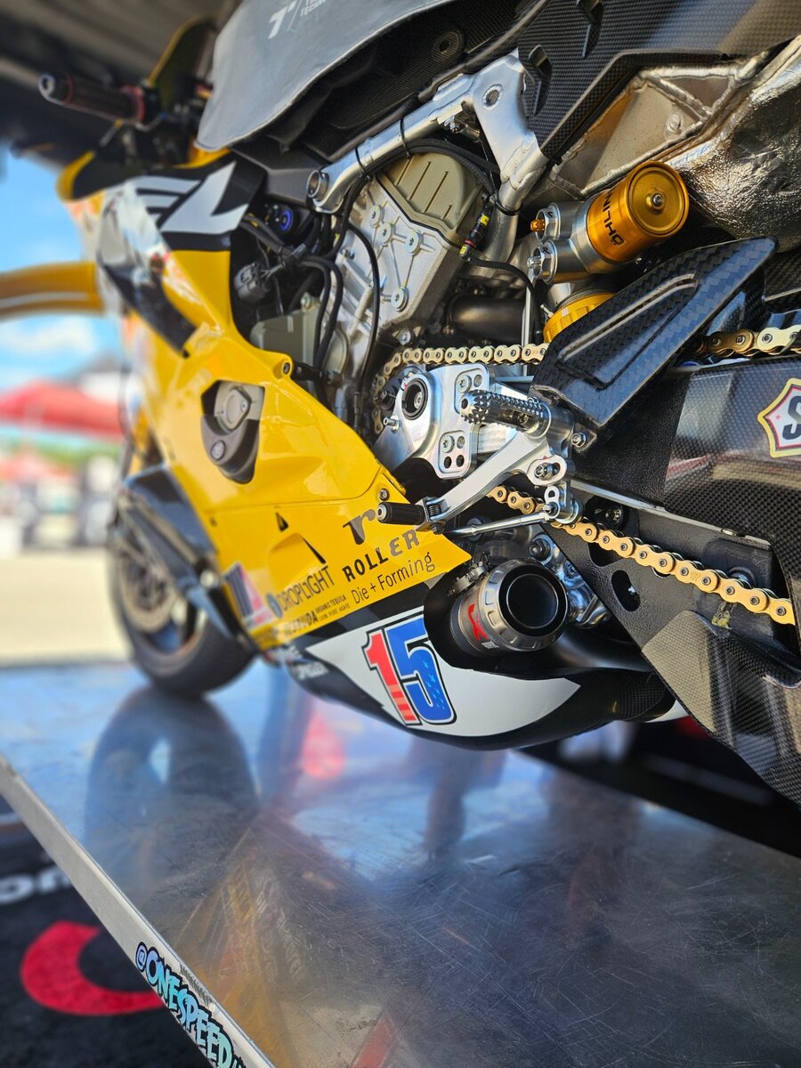

  4. После првог загрејавања

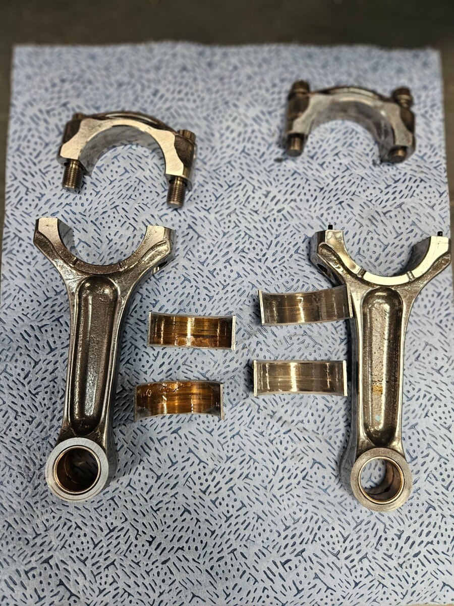

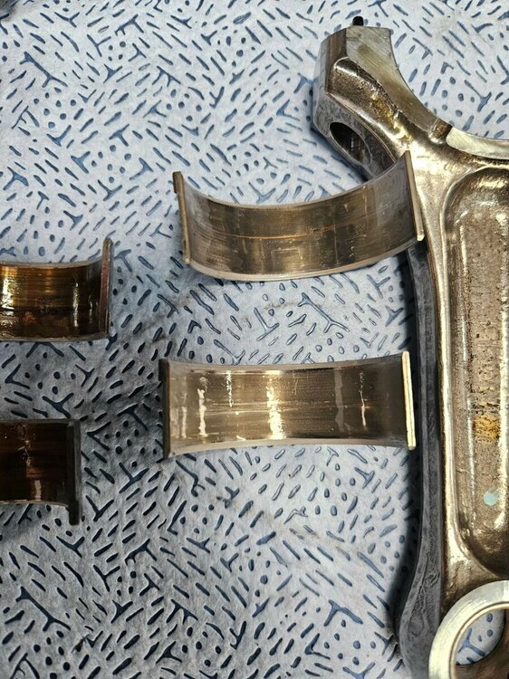

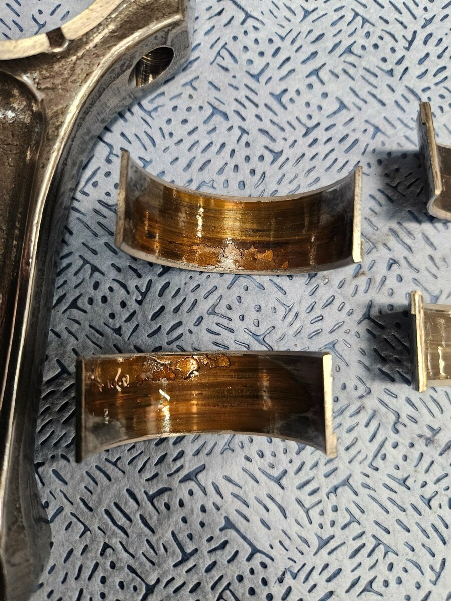

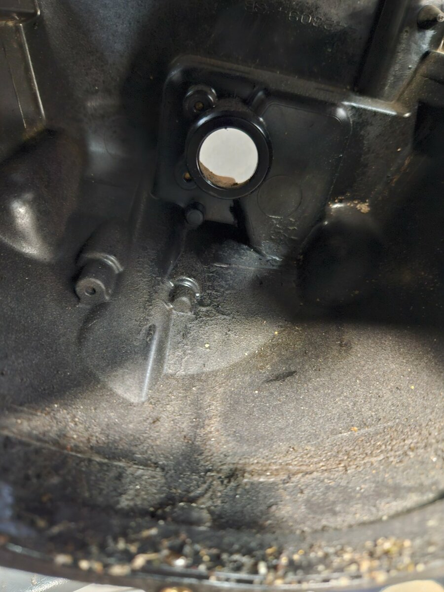

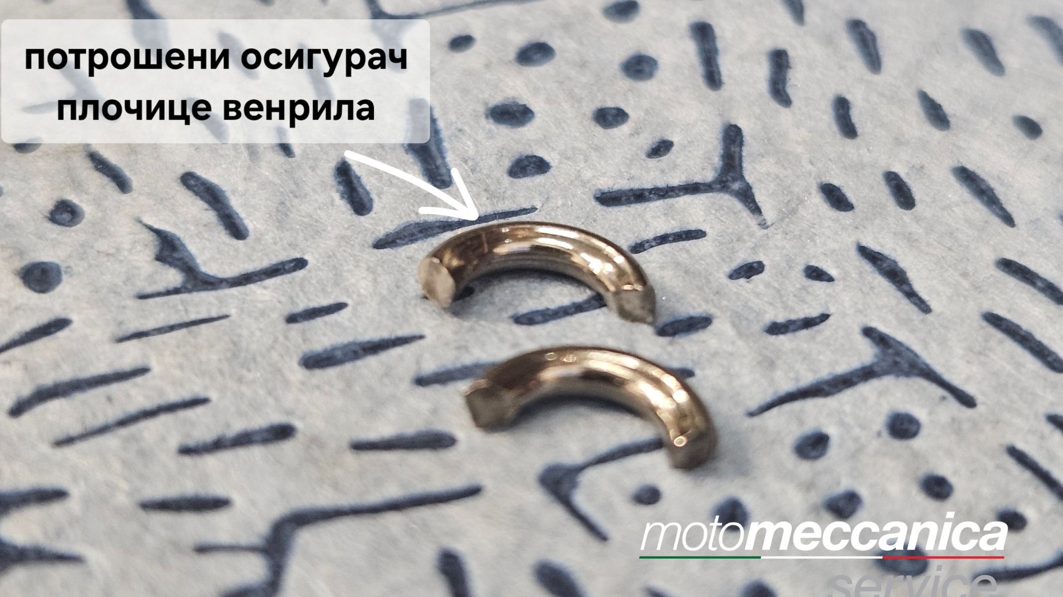

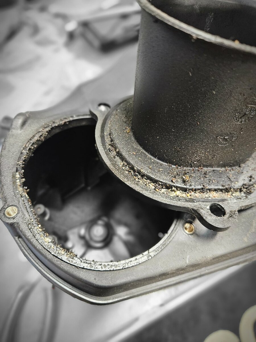

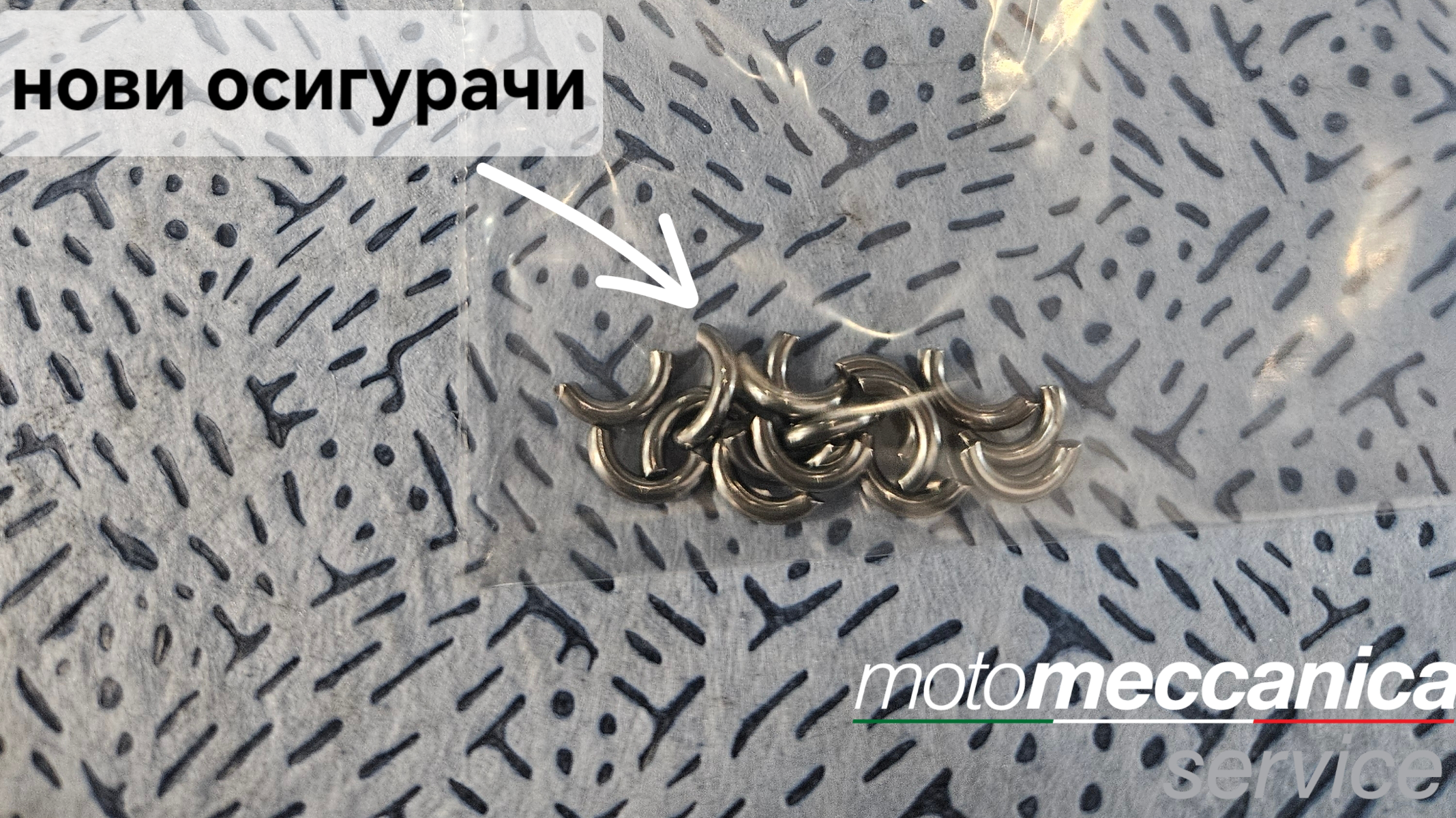

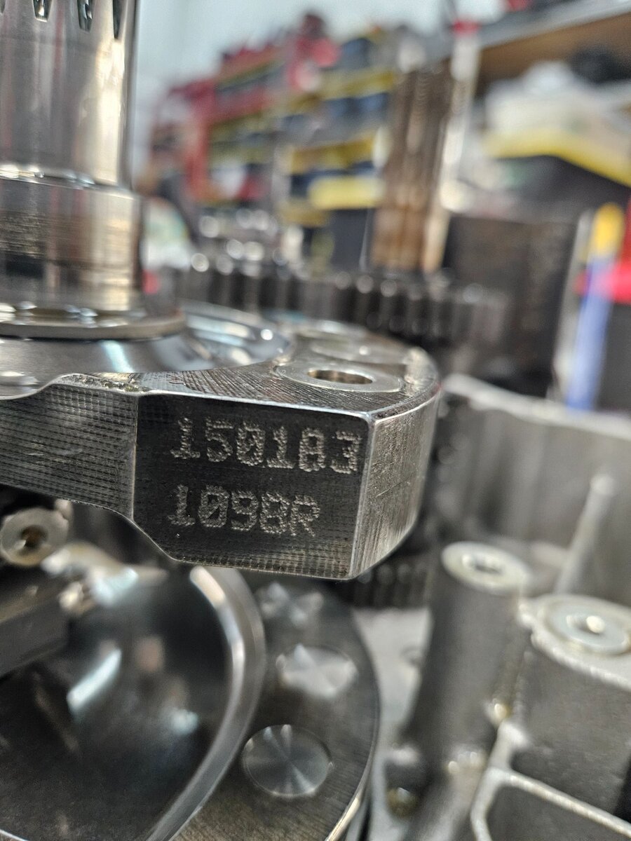

  5. У недељу сам завршио још један агрегат. Проблем је био што је неко заменио ременице за зупчасти кајиш и није вратио све делове назад. После неког времена све кајле које држе доње ременице су се потршиле, оштетиле осовину и агрегат је презупчио. Дошао је код мене у три велике кутије, па сам све радио детаљно. Елем $10,000 и 4 месеца касније упалио на пола кључа Ево слика који нисам обрадио...

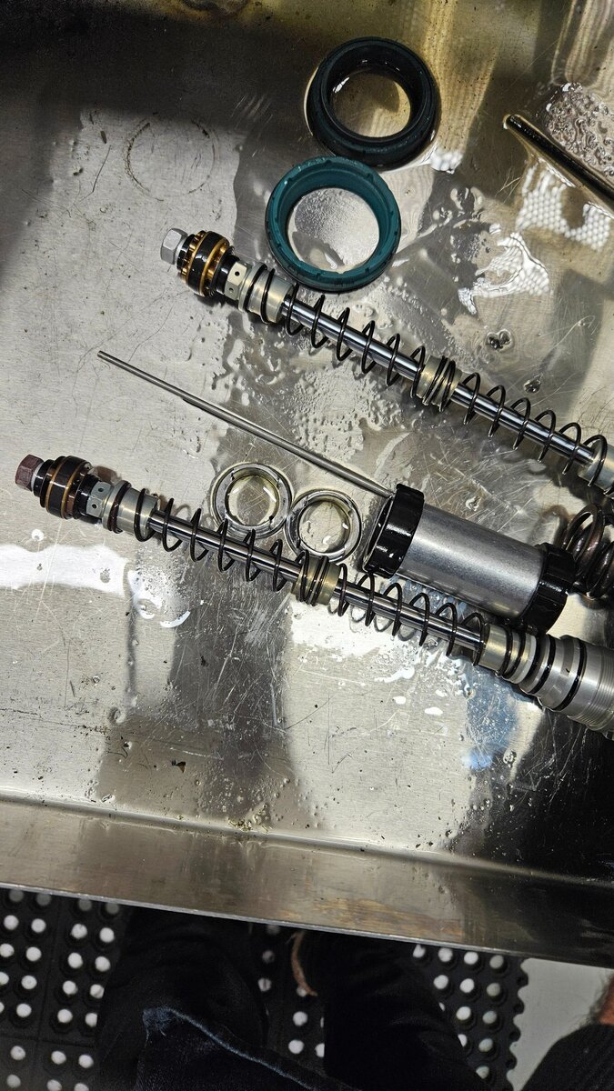

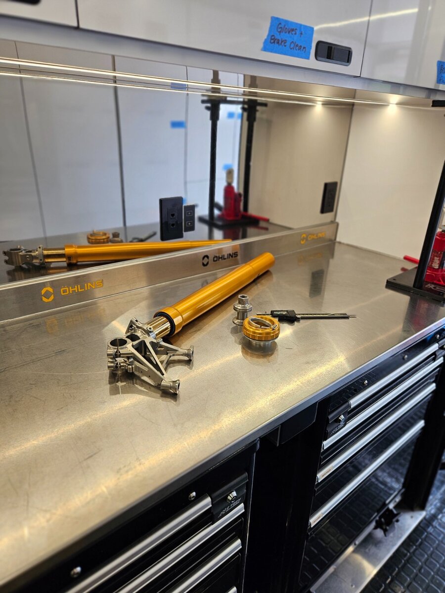

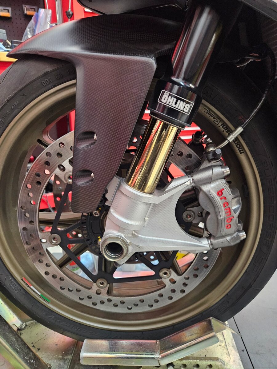

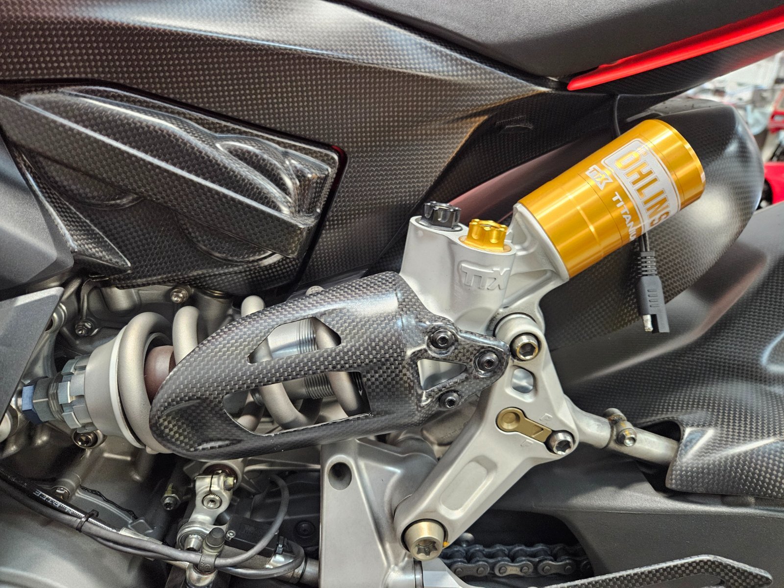

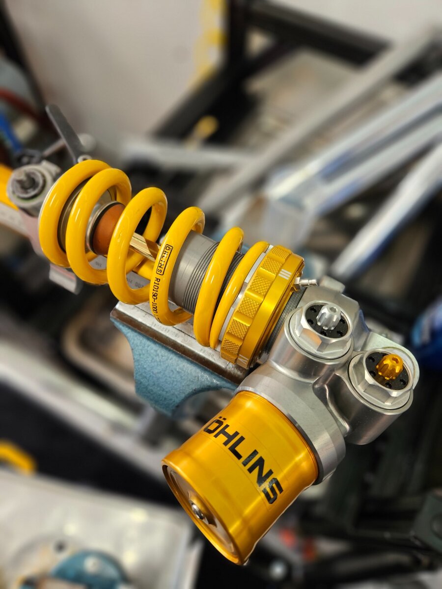

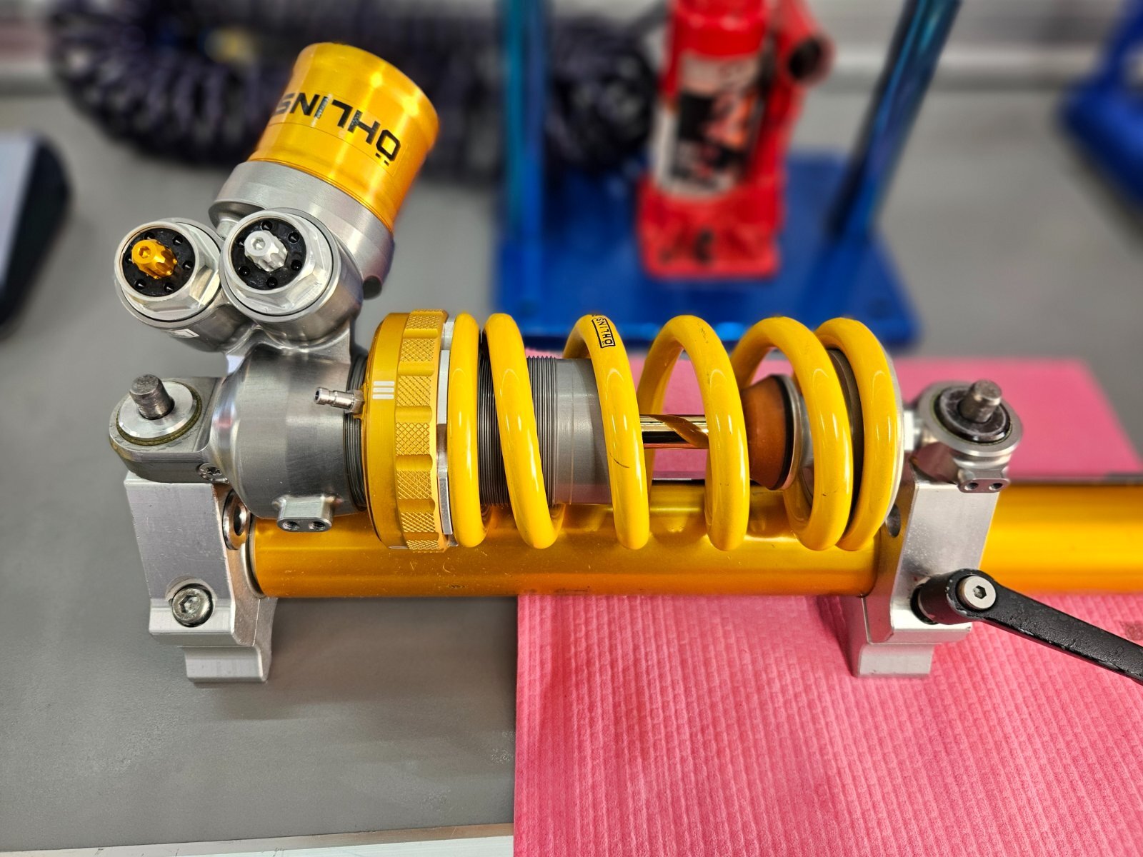

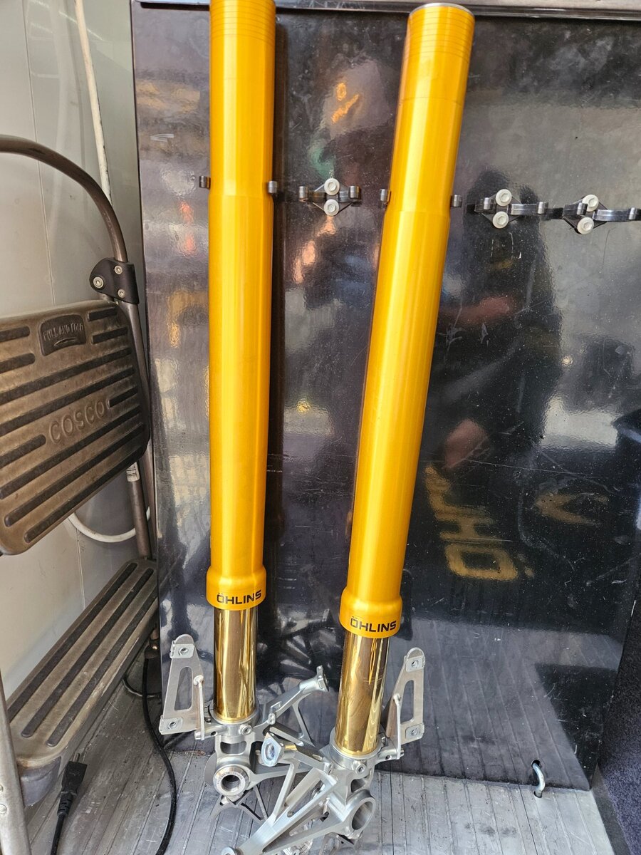

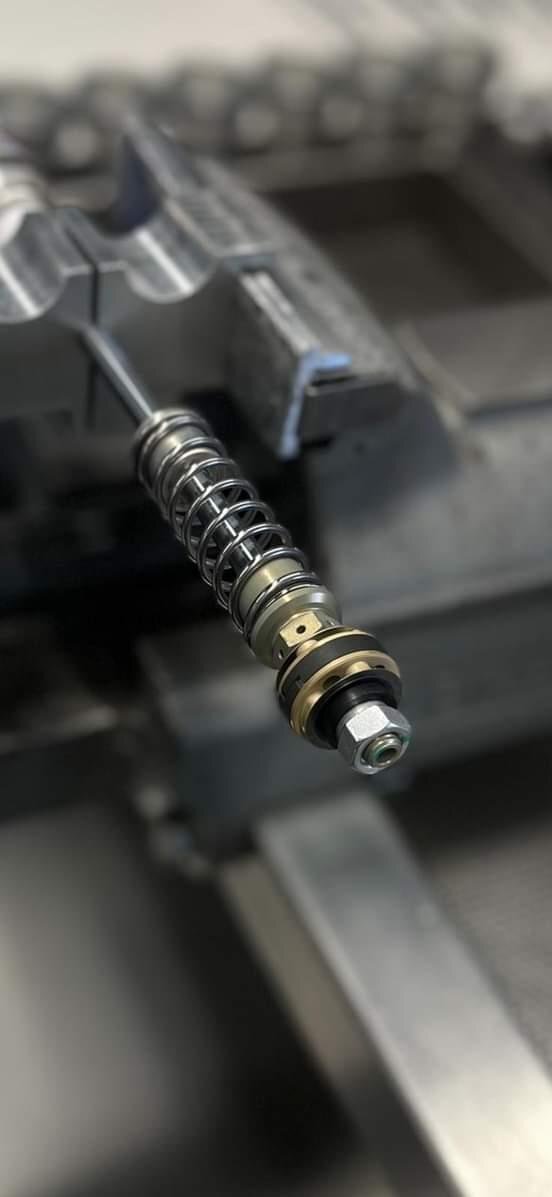

  6. Никада нисам писао о оном шта радим кад сам на стазана америке. Првенствено је то због огромног поштовања према колеги и другару који ради исти посао у Србији. Могу да окачим пар слика од преправљеног улошка који се користи на тркама, а исти је доступан свима који желе да побољшају огибљење. Ради се о затвореном олинсовом улишку типа фКР, а препрвка је за бољи осећај предње виљушке. Уграђујемо дупле опруге унутар самог улошка и те опруге долазе у више тврдоћа. ова слика је са једном опругом и то долази као фабричка уградња А ова слика је са две опруге, тј препрвљена за трке. Први сам ово уграђивао у Априлије у западној Канади. Кад ови делови мису били доступни ником. Сада је олинс напрабио сет који може свако да купи преко овлашћеног сервиса.

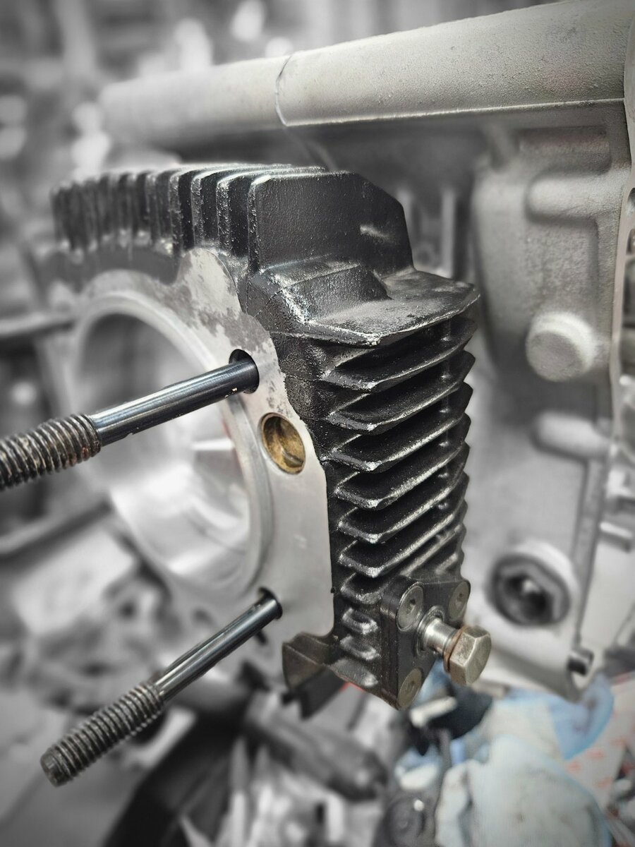

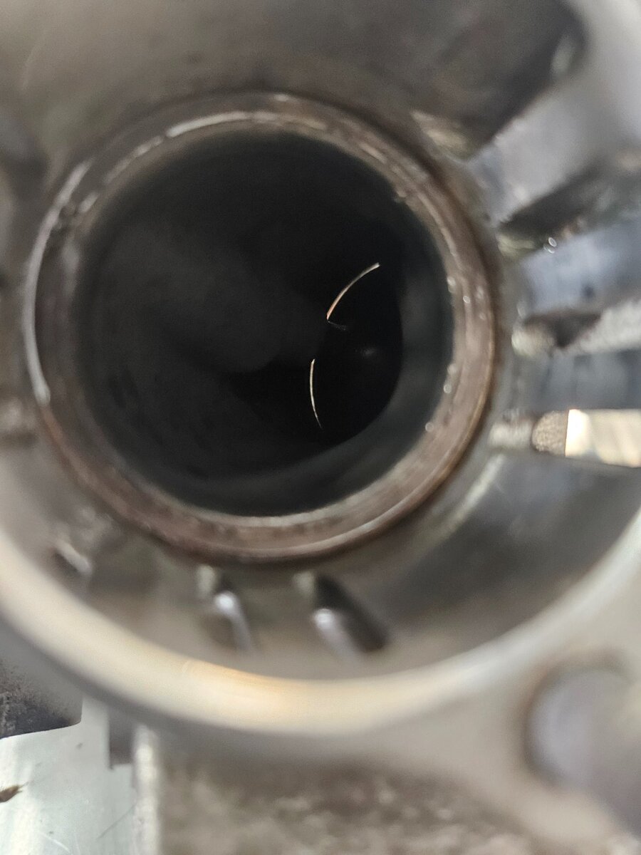

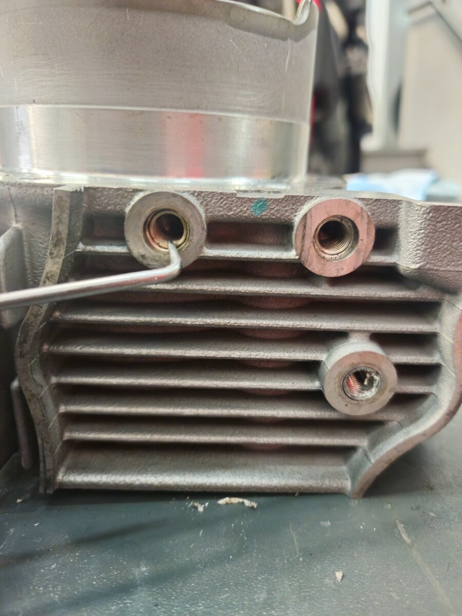

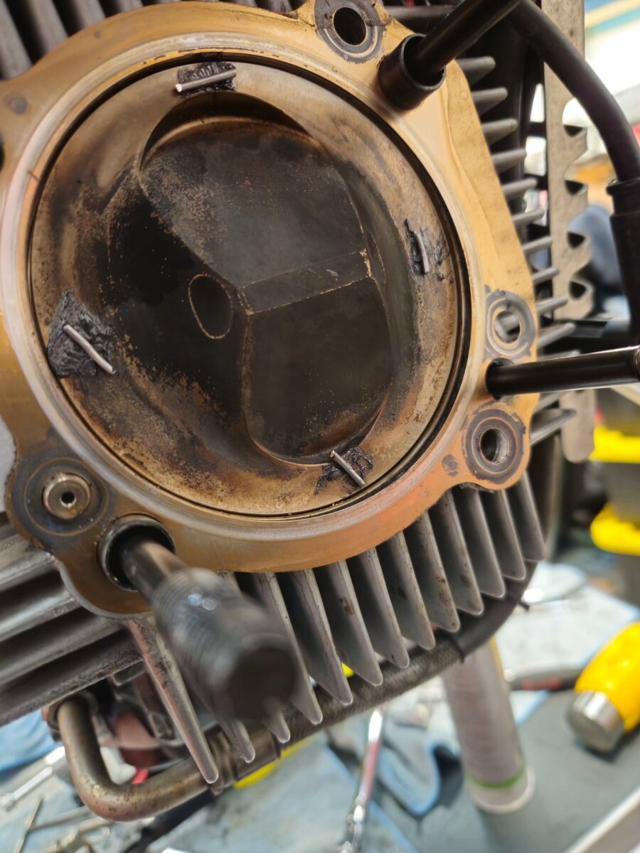

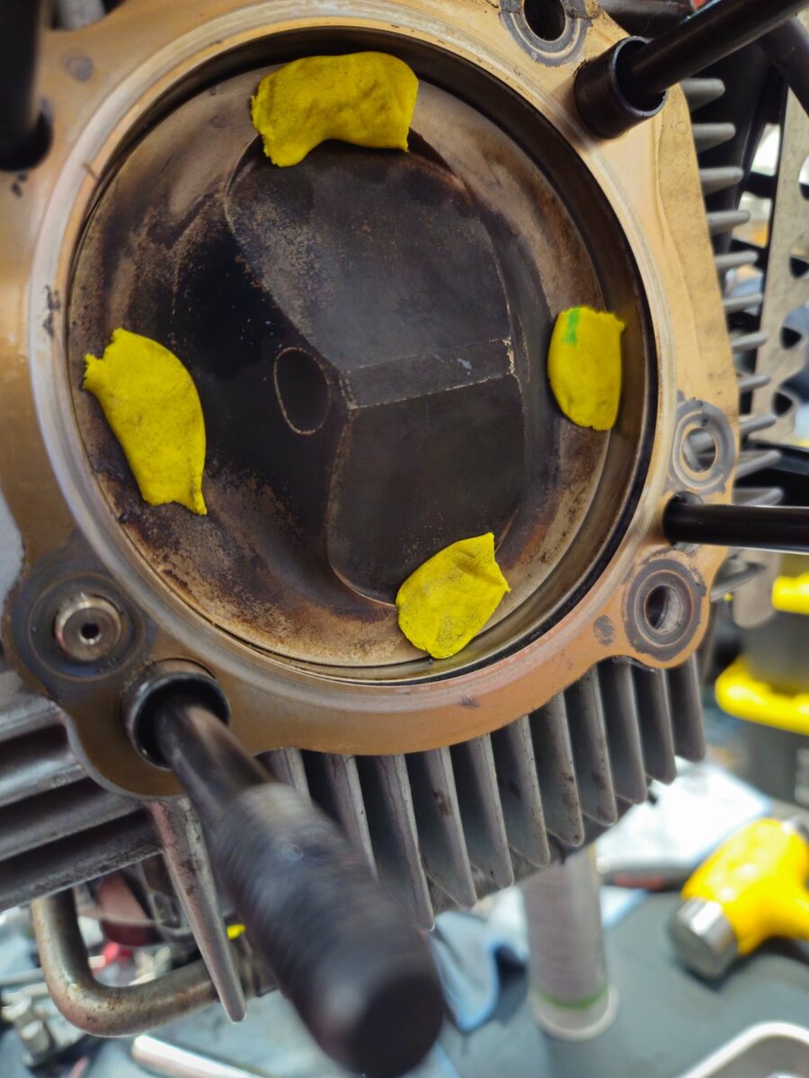

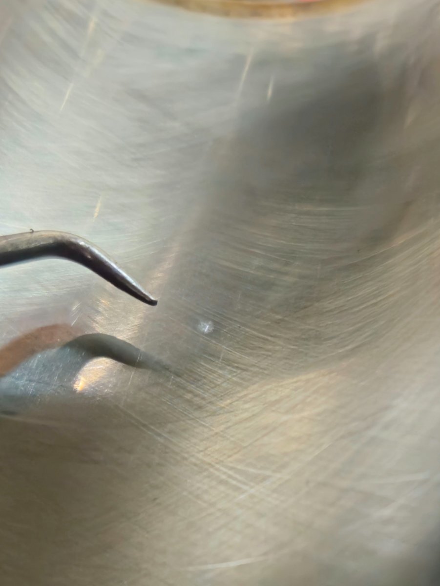

  9. Овај мотор је из Калгарија и власник ме је повремено обавештавао како напредују радови док је старији колега паковао агрегат. Од мене је купио брегасте од Монстера 1100 иво које су по профилу најприближније брегастима које је Дукати имао у понуди за 1000дс агрегате (тако зване ДП брегасте). Зашто је доша код мене? Па зато што је мотор лоше радио и није имао много снаге на пробном столу. Кад сам скинуо хоризонталну главу и премерио зазор између чела клипа и главе мотора, добио сам 1.7мм-1.8мм. Идеално је 0.9мм-1.0мм. Прво сам проверио са жицом за лемљење и нисам могао ништа да измерим јер је жица 1.5мм дебљине. Па сам морао а користим пластелин Однео сам оба цилиндра код стругсра да их скрат за 0.8мм. Кад је стругар све завршио, донео сам их назад у радионицу и почео да и чистим од опиљака, да бих монтирао клипове. И тада сам видео мало оштећење у цилиндру. Неко је некада попрвљаи навоје за оба шпанера и кад је ставио онај жичани уметак није одломио језичак, па кад је заврнуо шпанер, тај језичак је потиснуо зид цилиндра да бих направио деформацију. Мотор је тако радио неко време, али је не желим да склапам са таквим цилиндром. Већ седам дана тражим цилиндар и слаба вајда

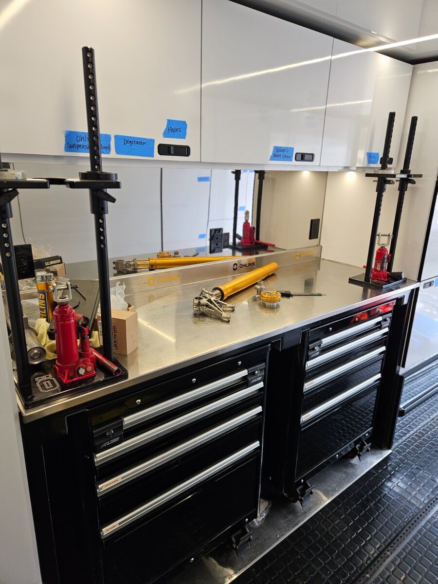

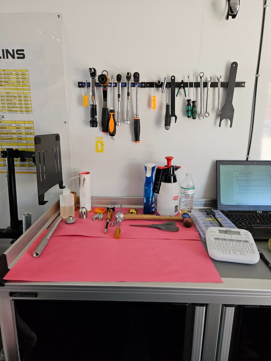

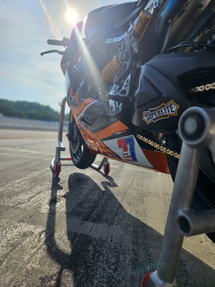

  10. Није ме било неко време, таман да се одморите од мене и које теме . Баш се радило, а и путовало се... пошто радим скоро све исте послове. Тако да нема потребе да постављам исте приче или слике. Увео сам једну новину у пословању. Више не примам на сервис моторе које је већ неко сервисирао пре мене, а ти мотори лоше раде. Лепо их замолим да се врате у срвис који је радио и који је наплатио Ово са Олинсом и Мото Америком је лепо кренуло и сада је на мени колико желим да напредујем Пар слика са задње трке... Џош узео прво место у обе трке, а и пар слика из приколице где сам добио радни сто

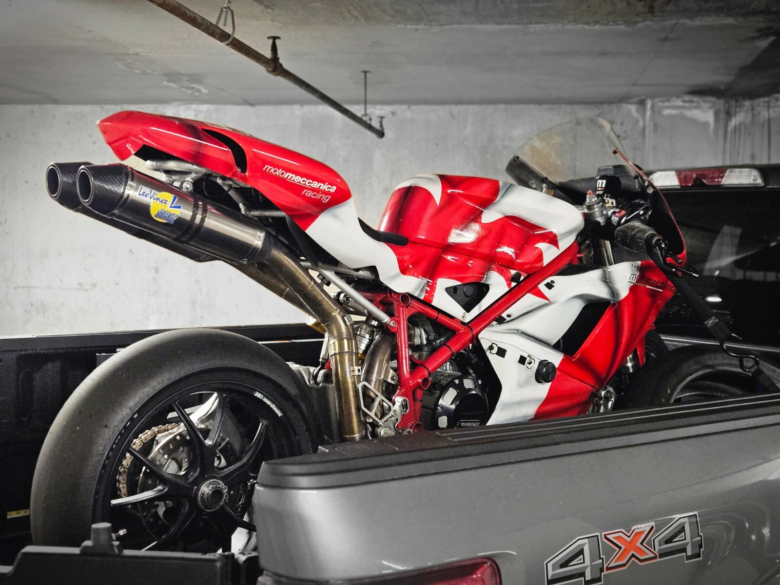

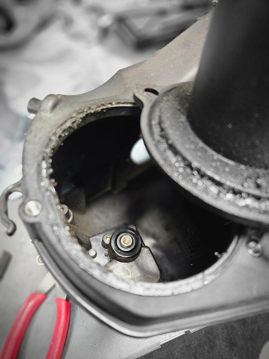

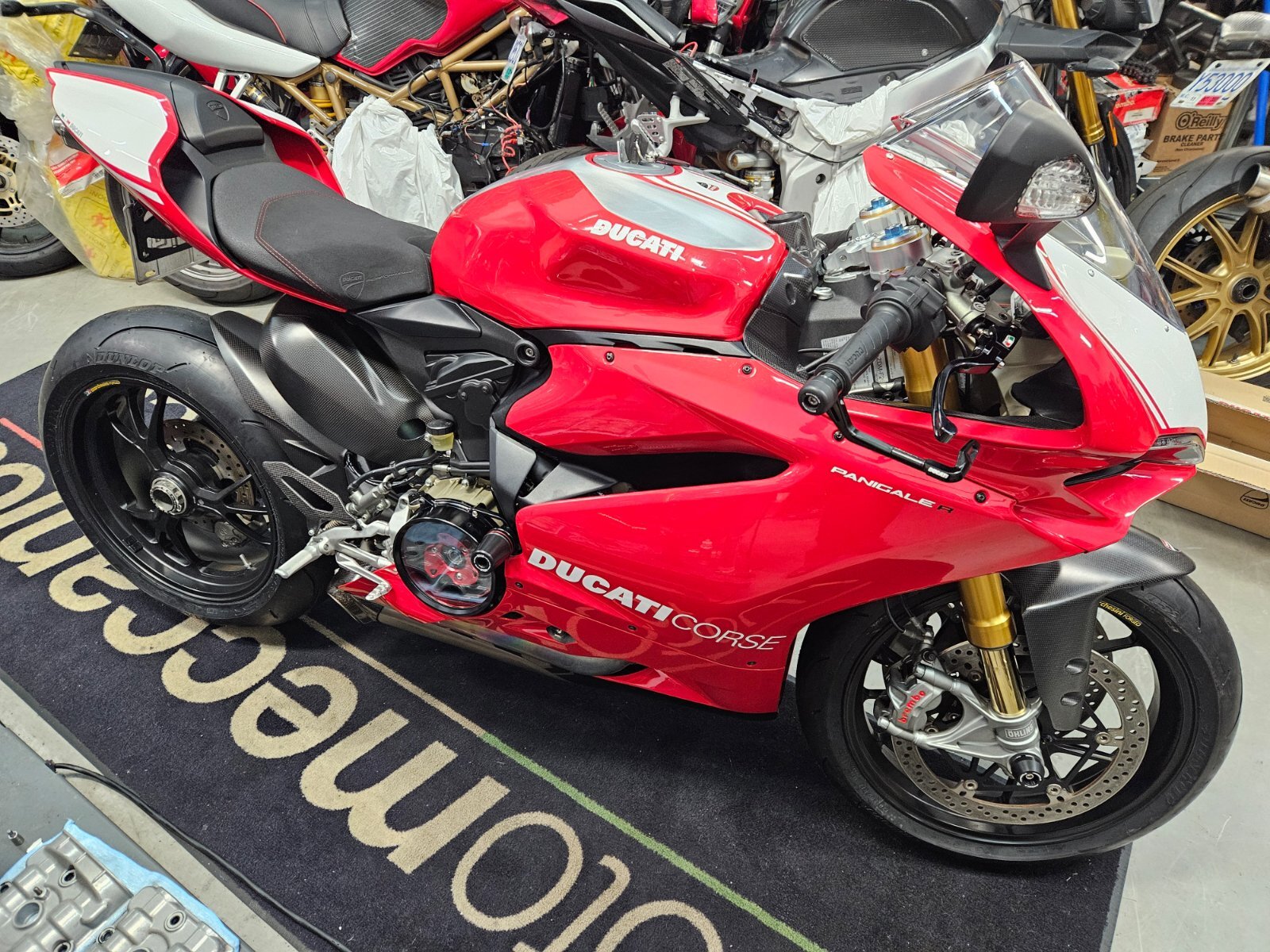

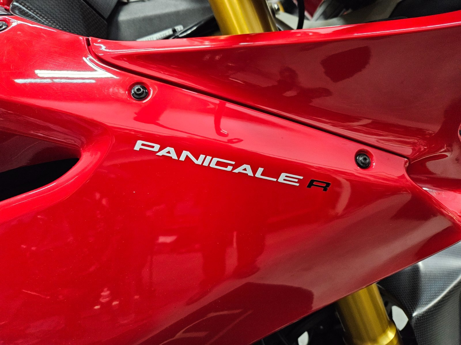

  13. Јуче на сервису један сасвим обичан мотор...
