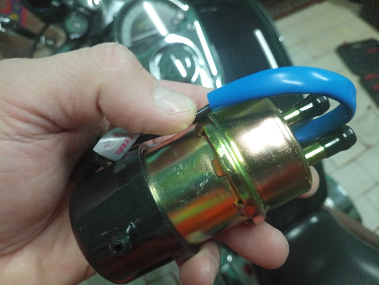

  5. To je i bila ideja i creva stavim i flasu sa benzinom ali nece. Cakne tiho jednom i to je to. Probao sam i preko aku sa kablovima isto. E sada gledao sam ispada da je ista za mnogo modela, jedino nisam nasao pritisak za ovaj model ali izgleda da se sve te niskog pritiska krecu od 0,1 do 0,2 bara. 0,2 sam nasao da porucim, ne znam da li moze? Zanimljivo je da nema oznaku ulaz izlaz, ustvari nikakvu oznaku nema. Ne deluje da je menjana u ovom veku a ima jedino nazad znak trokraka zvazda kao micubisi rekao bih.
  6. Za yamahu fj1200 ( vidim po obliku od jos nekih motora), ne daje znake zivota i nema obelezeno koje crevo gde ide sto mi je neverovatno. Da li je pumpa ili samo elektromagnetni ventil? Da bi otkrio koje crevo gde ide hteo sam da je probam ali ne reaguje. Saveti?
