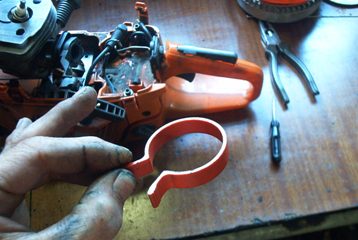

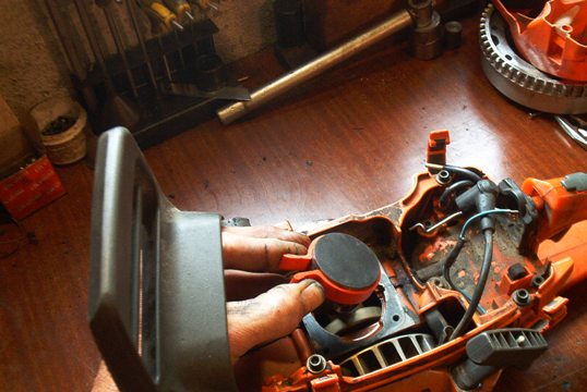

bogdan 211 Napisano Maj 5, 2010 Zainteresovan, 772 postova Lokacija: Donji Milanovac Prijavi odgovor kao problematičan @stampar Dodao bih , uvek DOBRE osigurace jer sam imao prilike da kao nove osigurace dobijem neko djubre od obicne zice koje se ispravlja rukama , oprezno sa osiguracima , steta od njih je katastrofalna , pricamo o karikama evo alata za namestanje istih , lako se napravi od limene trake , ili kupe ovakvi , jeftini su Citat Podeli ovaj odgovor sa prijateljima Link to post Share on other sites More sharing options...
