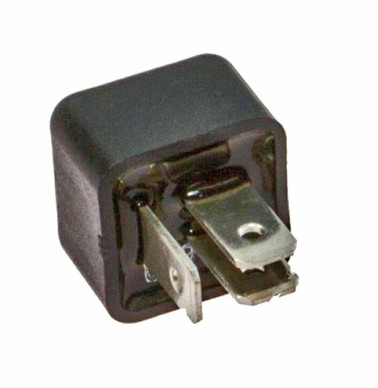

Hendrix 17 Napisano Maj 26, 2025 (promenjeno) U prolazu, 60 postova Lokacija: srbija Motocikl: Honda CB 500 Prijavi odgovor kao problematičan Menjao sam komplet sat. Radio je lose, na starom je pokazivao od 3/4 rpm i brljavio. Instalacija je prepravljana. Dosao sam do nekog zakljucka kad sam proverio sve da mozda cdi ne daje dobro impulse prema satu. Novi sat je oke testirao sam obrtaje na njemu. Takodje testirane zice komplet od puls modula koji ide do cdi pa od cdi prema satu sve deluje oke. Ostaje samo CDI... Da li je neko zna gde mogu naci u srbiji ovo? Silicone rectifier 3pin Promenio Maj 26, 2025 član Hendrix Citat Podeli ovaj odgovor sa prijateljima Link to post Share on other sites More sharing options...
