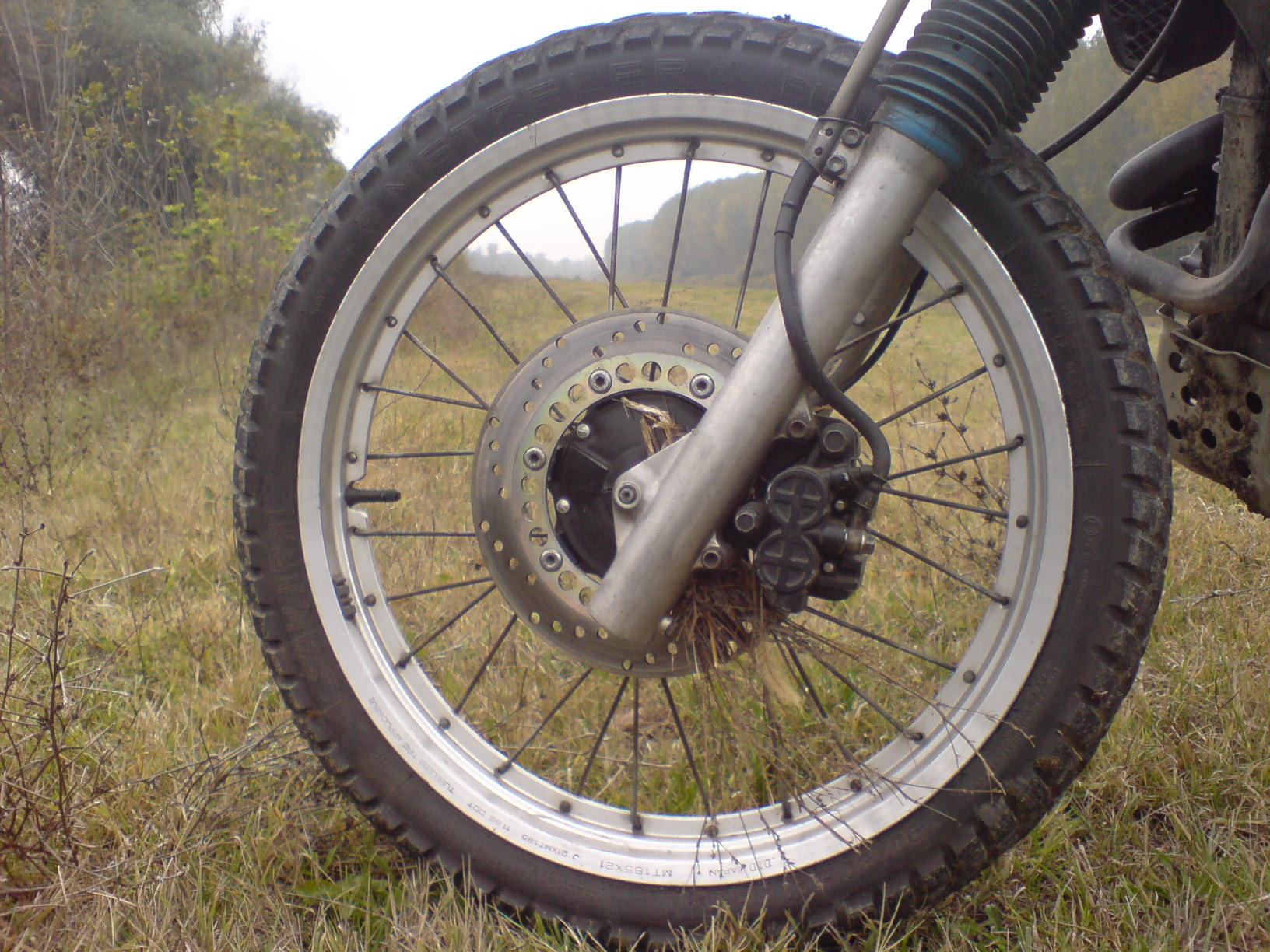

iksel 191 Napisano Octobar 21, 2010 XL, 460 postova Lokacija: Београд, југ Motocikl: BMW F800GS, HONDA SH125i Prijavi odgovor kao problematičan Интересује ме да ли је могуће негде наћи, направити или купити за овакав точак (главчину) обруч али да није 21" него 17" у смислу преправке на супермото? Citat Podeli ovaj odgovor sa prijateljima Link to post Share on other sites More sharing options...
bobangsxr 1362 Napisano Octobar 21, 2010 Drug član, 1139 postova Lokacija: cuprija- basel Motocikl: Aprilia SL 1000 Falco - Honda XL 1000 Varadero - Yamaha XVS 1300 Midnight Star-Yamaha Xcity 250-Yamaha Xmax 125 Prijavi odgovor kao problematičan Moguce je, nailazio sam vise puta po oglasima na obruce za super moto, mada koliko se secam cena im nije bila bas jeftina Citat Podeli ovaj odgovor sa prijateljima Link to post Share on other sites More sharing options...
Tarabić 107 Napisano Octobar 21, 2010 Kurblao Trijes Minuta, 212 postova Lokacija: Beograd Motocikl: Cowasaki KLE Prijavi odgovor kao problematičan Интересује ме да ли је могуће негде наћи, направити или купити за овакав точак (главчину) обруч али да није 21" него 17" у смислу преправке на супермото? Obruč možeš uzeti od zadnjeg točka DR650 i odneti kod majstora da ti uplete tvoju glavčinu i obruč od DR-a. Na njega standardno staje 120 guma što je idealno za prednji točak. Edit: Do duše nije tubeless. 1 Citat Podeli ovaj odgovor sa prijateljima Link to post Share on other sites More sharing options...
iksel 191 Napisano Octobar 21, 2010 XL, 460 postova Lokacija: Београд, југ Motocikl: BMW F800GS, HONDA SH125i Prijavi odgovor kao problematičan На томе и јесте мој акценат Citat Podeli ovaj odgovor sa prijateljima Link to post Share on other sites More sharing options...
Disko Nindža 10639 Napisano Octobar 22, 2010 Hronični Motociklopata, 7383 postova Lokacija: Severna Bačka Motocikl: Freza 600ccm Blue Thunder Prijavi odgovor kao problematičan ima drugar original komplet Excel-Takasago supermoto tockove 17" sa gumama napred 120 pozadi 150 ,dao bi ih za par stotina evara Bile su montirane na Kawasaki KLX 650 Citat Podeli ovaj odgovor sa prijateljima Link to post Share on other sites More sharing options...
iksel 191 Napisano Novembar 18, 2010 XL, 460 postova Lokacija: Београд, југ Motocikl: BMW F800GS, HONDA SH125i Prijavi odgovor kao problematičan Нађох обруч, http://www.lolo.at/l...alufelgen32.htm 1F748MCP00 Felge 17x2,50/28 Morad Alu poliert MTC ungebohrt 110,40 им мајки... Него ме интересује да ли је 2.5 ознака ширине мала за ово што ја 'оћу, а и коју дужину ж(б)ица треба купити да би се ова комбинација склопила? Citat Podeli ovaj odgovor sa prijateljima Link to post Share on other sites More sharing options...
