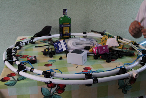

Najzli 219 Napisano Septembar 23, 2010 Drug član, 1194 postova Lokacija: Bg Motocikl: Africa CRF1000L Prijavi odgovor kao problematičan Za potrebe slikanja portreta koje Glista ima u budućnosti, planirali smo da kupimo Light Ring, onda smo planirali da improvizujemo jer ga je teško pronaći i na kraju smo ga našli u jednoj prodavnici u piramidi. Kada sam ga pregledao, shvatio sam da je cela skalamerija ustvari ručni rad, ali sa mnogo stvari koje mi se nisu dopale. Bio je težak i glomazan, na masivnom stalku. Odlučili smo se da probamo da napravimo Light Ring i izgleda da smo uspeli. Evo šta smo uradili, i kako smo to radili. Ceo posao je rađen u dvorištu i od alata nam je bila potrebna aku bušilica, burgije 4 i 6mm, zvezdasti šrafciger, sečice, izolir traka, žica, utikač. Od materijala smo kupili 16 minjon sijalica i 16 sijaličnih grla, 5m creva za grejanje, 16 šrafova od 7cm sa maticama, 3m kabla sa utičnicom i dva T nastavka za crevo za grejanje. Svi troškovi, sa vipkom prekidača 3724din. Staviš crevo na sto, odabereš prečnik, odokativno, isečeš crevo makazama za ruže. Staviš T nastavak da ga drži, namontiraš dva šrafčića kao sigurica. Obeležiš 16 mesta na kojima bi moge da budu sijalice, obeležavanje odokativno i sa izolirkom. Izbušiš rupe na tim mestima. STaviš manji prsten "unutra" i postaviš grlo, onda izbušiš i manji prsten i provučeš šraf. Nastaviš sa tim poslom na 16 mesta. U jednom trenutku isečeš viškove manjeg prstena i montiraš T nastavak. Pazi da ne bude prekasno. Sve to daš da radi mlađi buraz... naravno... Kada se sve našrafi, onda kreneš da povezuješ. Što aljkavije moguće... ...i tako u krug... Na kraju montiraš kabl sa utičnicom i našrafiš 16 sijalica. KOmšija je slikao šrafljenje, pa nemam trenutno slike, ali kada se završi ond se dobije ovo: I onda i ja ispadnem onako, lepuškast. Tako je rekla moja mama. Dovla je klasičan pozer... A komšija Boki je ispao opasno. Fotke slikane sa Canon 7D, kasnije ću da izbacim fotke sa Nikona D90 sa ribljim okom. KO želi da pravi dobro osvetljene portrete, sa blistavim okicama, ili kod Gliste u studio ili u Merkur po materijal. Aj uzdravlje, najzli 2 Citat Podeli ovaj odgovor sa prijateljima Link to post Share on other sites More sharing options...

ljadza 331 Napisano Septembar 24, 2010 Svrati ponekad, 351 postova Lokacija: Beograd Motocikl: Najbolji Prijavi odgovor kao problematičan moj drugar je isto sam napravio light ring on je ivericu isekao u krug i ito usrafio fasunge mislim da je njemu bilo lakse nego sto ce tebi da napravi postolje njegova samogradnja je malko nezgrapnija od tvoje ali radi posao samo napred odlicno izgleda Citat Podeli ovaj odgovor sa prijateljima Link to post Share on other sites More sharing options...

perisicboro 262 Napisano Octobar 10, 2010 Zainteresovan, 696 postova Lokacija: Karaburma Motocikl: Strom 650 2009 Prijavi odgovor kao problematičan Sto bar zice ne provukoste kroz cev? ;D ;D Citat Podeli ovaj odgovor sa prijateljima Link to post Share on other sites More sharing options...
