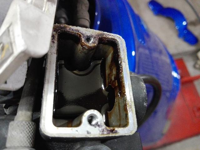

Bigor 8288 Napisano Decembar 15, 2021 Drug član, 3159 postova Lokacija: Beograd Motocikl: Super Tenere 750 Prijavi odgovor kao problematičan Narucene gumice, cini mi se rece 360 din po setu. U setu dolaze samo gumice za klijesta i prasinarke, za gumice cilindra moram naci dimenzije, tmako da cujemo se Novola kada krenem s poslom. Kod zadnjeg cilindra mi je problem sto se klip u cilindru nece da vraca, pretpostavljam da se vremenom malo prosirio i postao tijesan za cilindar.Послато са Redmi Note 8 помоћу Тапатока 1 Citat Podeli ovaj odgovor sa prijateljima Link to post Share on other sites More sharing options...
Novola 2153 Napisano Decembar 15, 2021 Drug član, 1708 postova Lokacija: Sremska Mitrovica Motocikl: Yamaha Super Tenere XTZ 750 Prijavi odgovor kao problematičan Tebi ovde sa slike fali praktično samo broj 6, glavna gumica koja u stvari radi sav posao. Ne verujem da može baš klip da se toliko raširi da on koči. Citat Podeli ovaj odgovor sa prijateljima Link to post Share on other sites More sharing options...
Bigor 8288 Napisano Decembar 15, 2021 Drug član, 3159 postova Lokacija: Beograd Motocikl: Super Tenere 750 Prijavi odgovor kao problematičan Mislio sam na gumicu da se rasirila ili se mozda toliko stvradnula da se ne vraca posle pritiska. U glavnom kada sam rastavljao opruga nije mogla da vrati samostalno klip, cak i sad nekada zapne.Послато са Redmi Note 8 помоћу Тапатока Citat Podeli ovaj odgovor sa prijateljima Link to post Share on other sites More sharing options...
