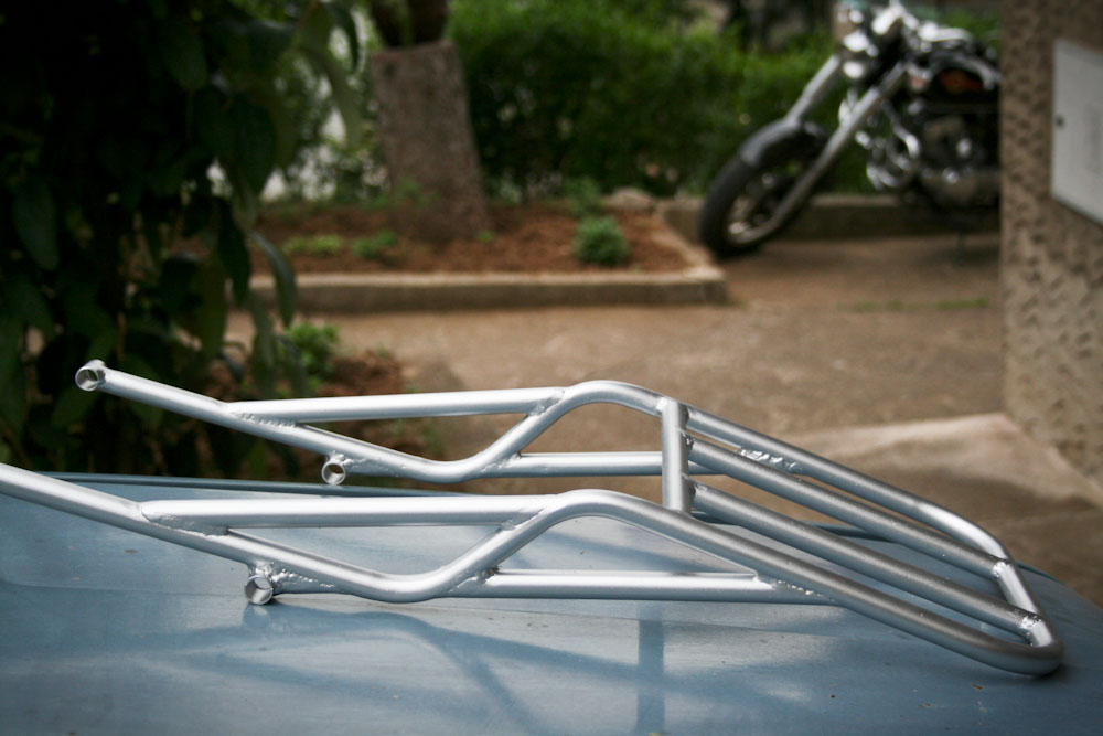

Danas mi je Brickmann zavrsio nosac. Moram da priznam da je odlicno ispao. Nisam ni sumnjao u njegove majstorske sposobnosti ali je definitivno nadmasio moja ocekivanja. Evo slika.
Uploaded with ImageShack.us
Postavicu jos neku kad ga prisrafim.
  • Svrati ponekad, 134 postova
  • Lokacija: Ниш, Јужна пруга
Алал ти вера када си пре успео да га офарбаш!
И само да знаш и ја сам ту самог себе надмашио. У здравље да га користиш.

Hocu i ja takav nosac... I meni treba... Ja sam jurio neki od Tomos-a al mi se iskreno ne svidja...
@ Brickmann  -  Aj se dogovorimo da i meni napravish ... Koliko para ? :)
