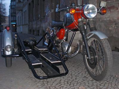

Vuja 36 Napisano April 9, 2011 Drug član, 4879 postova Lokacija: Beograd - Karaburma Motocikl: Honda CBR 1100 XX, Honda XL 1000 Varadero, MZ ETZ 251 Prijavi odgovor kao problematičan Poluživ je jer je neregistrovan. Bokilic je sredio situaciju, mehanički gledano teško bih mogao da pronađem neki nedostatak. Struja je u haosu, Joška treba da vrati elektronsko paljenje na njega, sredi to što negde vuče struju i pokači nove migavce. Fali mi far na prikolici, to nemam a idealan bi bio neki traktorski koji ima kućište, da nije ugradni. Neznam to gde da nađem, na traktor sam seo dvaput u životu. Prednji točak je kritičan deo jer trpi mnogo veća opterećenja i drugačije sile nego kada je motor bez prikolice. Peter Pan je uzeo da sredi jedan od dva koja imam ali je pronašao da ne valja oko 10-tak žica i sad sam Bogu zahvalan što sam živ. Taj točak što sam mu dao je u daleko boljem stanju nego ovaj koji je na motoru, ko zna koliko je tu tek žica pocrkalo. Pored struje, satovi su mi neispravni i lepo bi bilo kada bih prednji lančanik sa 21 smanjio na 18 ili 19, tu sam još neodlučan. Citat Podeli ovaj odgovor sa prijateljima Link to post Share on other sites More sharing options...
Šumi Zmajček 1306 Napisano April 9, 2011 MZ Rider, 4154 postova Lokacija: Arilje - Zemun Motocikl: Piaggio liberty 125, Honda XRV 750 RD07a Prijavi odgovor kao problematičan Imas zadnji far od traktora(sa kucistem) A napred valjalo bi da stavis viljusku od es-a 250.. Citat Podeli ovaj odgovor sa prijateljima Link to post Share on other sites More sharing options...
Vuja 36 Napisano April 10, 2011 Drug član, 4879 postova Lokacija: Beograd - Karaburma Motocikl: Honda CBR 1100 XX, Honda XL 1000 Varadero, MZ ETZ 251 Prijavi odgovor kao problematičan Oooo hvala veliko za far! A to za viljušku nisam razmišljao. Šta misliš, šta bih dobio time? Citat Podeli ovaj odgovor sa prijateljima Link to post Share on other sites More sharing options...
Šumi Zmajček 1306 Napisano April 10, 2011 MZ Rider, 4154 postova Lokacija: Arilje - Zemun Motocikl: Piaggio liberty 125, Honda XRV 750 RD07a Prijavi odgovor kao problematičan U pravilu, prikolicarem je lakse upravljati ukoliko ima trokut vilicu i ako se malo poveca razmak izmedju prednjeg i straznjeg kotaca. Moze se voziti i s normalnim teleskopima. Na neke motore koji su tvornicki proizvodili s prikolicom, motorima se samo dodala prikolica bez neke posebne dorade. Ti motori su i kao solo motori tvornicki prilagodjeni prikolici, ja recimo vozim BMW r25/3 koji ima tvornicki teleskope i najnormalnije vozim. S druge strane, a pogotovo u novije doba na motore koji vuku prikolice, postavlja se trokut vilica koja povecanje spomenuto medjuosovinsko rastojanje, a osim toga, veliki dio tezine se kod prikolicara prenosi na prednji kotac, pogotovo kod kocenja ili skretanja. Ovakva pojacana vilica sama po sebi bolje trpi ta opterecenja, a k tome trokut vilica radi to da prednji kraj ne "tone" kao kod teleskopa, nego kod kocenja ili opterecenja prednjeg kraja, guvernal se "dize". Znaci obrnuta fizika. Uglavnom, ovakva vilica nije uvijet na prikolicaru da bude funkcionalan, nekada su motori vozili prikolice i bez toga, ali je dobro dosla ovakva vilica. Nisam siguran dal su u Europi cak i propisali pod obavezno ovakve vilice. Ovo sam dosta lajicki objasnio, pokusati cu naci neke nacrte pa ce biti kvalitetniji odgovor. Citat Podeli ovaj odgovor sa prijateljima Link to post Share on other sites More sharing options...
Šumi Zmajček 1306 Napisano April 10, 2011 MZ Rider, 4154 postova Lokacija: Arilje - Zemun Motocikl: Piaggio liberty 125, Honda XRV 750 RD07a Prijavi odgovor kao problematičan eto.. a da moze se dodati na viljusku od es-a i nosac kocionih klesta... Citat Podeli ovaj odgovor sa prijateljima Link to post Share on other sites More sharing options...
Vuja 36 Napisano April 10, 2011 Drug član, 4879 postova Lokacija: Beograd - Karaburma Motocikl: Honda CBR 1100 XX, Honda XL 1000 Varadero, MZ ETZ 251 Prijavi odgovor kao problematičan Pa neznam šta da ti kažem, zatečen sam, nisam razmišljao u tom pravcu... U viljušci je najgušće ulje a nameravao sam da stavim još jedan par opruga. Ako se "upletu" u ove postojeće trebalo bi da uđu. Nastojao sam da na motoru napravim što manje izmena kako bi bio funkcionalan i bez prikolice mada sve navedeno u citiranom postu stoji... Citat Podeli ovaj odgovor sa prijateljima Link to post Share on other sites More sharing options...
Šumi Zmajček 1306 Napisano April 10, 2011 MZ Rider, 4154 postova Lokacija: Arilje - Zemun Motocikl: Piaggio liberty 125, Honda XRV 750 RD07a Prijavi odgovor kao problematičan Kako ide es solo?? A ovako smanjio bi opterecenje na viljusku.. na slici je MZ 251 jednog lika iz japana ugradio je naknano tu viljusku a ima i bmw r65 isto sa prikolicom i sa istom viljuskom.. i 250 za solo voznju.. Citat Podeli ovaj odgovor sa prijateljima Link to post Share on other sites More sharing options...
